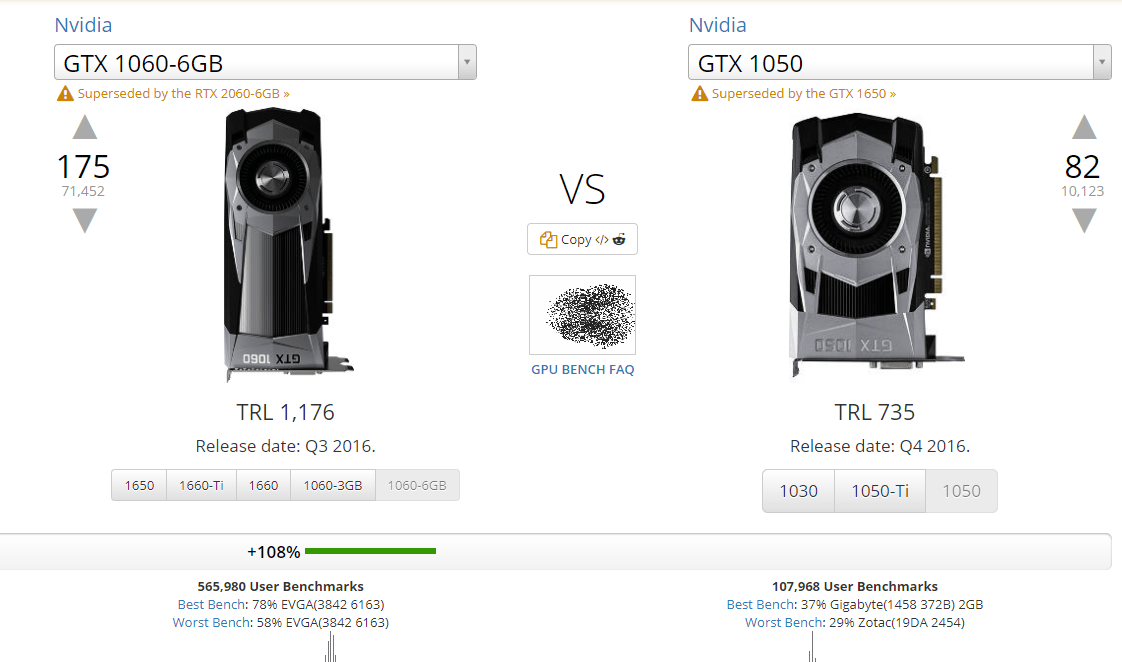

Resimde attığım gibi 2 kartın arasında 2 katından fazla bir performans olduğunu görüyoruz. Arabalar nasıl belli bir hızı geçip gazlayınca 3. karbüratörü açar ve ekstra performans sağlarsa bu kart için de aynı şeydir. 1050 yi performansa iten oyunların 1060'ı uykusundan uyandıramıyor. 3. karbüratörü açamıyor kart relax takılıyor. Çözünürlüğü yükselt kartın uyanmasını sağla yüklen karta ne bulduysan oyun içinde sona getir ayarlardan. O zaman sana karşılığını vericektir. ama 144 Hz monitörün varsa zaten 144 ün üstünü göremezsin bırak kartın da bu şekilde stabil çalışsın yorulmadan . Bence şu an her şey en güzel çalışacak şekilde çalışıyor kart kendini yormuyor sana da ihtiyacın olanı kadarını sunuyor yata yata :) Bu arada yardımı dokunduysa sana yorumları beğenmeyi unutma :)

Resimde attığım gibi 2 kartın arasında 2 katından fazla bir performans olduğunu görüyoruz. Arabalar nasıl belli bir hızı geçip gazlayınca 3. karbüratörü açar ve ekstra performans sağlarsa bu kart için de aynı şeydir. 1050 yi performansa iten oyunların 1060'ı uykusundan uyandıramıyor. 3. karbüratörü açamıyor kart relax takılıyor. Çözünürlüğü yükselt kartın uyanmasını sağla yüklen karta ne bulduysan oyun içinde sona getir ayarlardan. O zaman sana karşılığını vericektir. ama 144 Hz monitörün varsa zaten 144 ün üstünü göremezsin bırak kartın da bu şekilde stabil çalışsın yorulmadan . Bence şu an her şey en güzel çalışacak şekilde çalışıyor kart kendini yormuyor sana da ihtiyacın olanı kadarını sunuyor yata yata :) Bu arada yardımı dokunduysa sana yorumları beğenmeyi unutma :)Eki Görüntüle 394469
