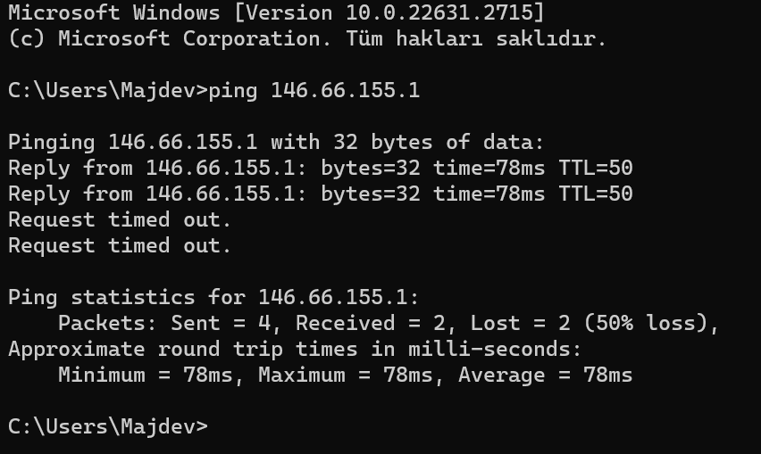

CS Sunucuları (146.66.155.1)Metro:
Not: GPON hattım Türk Telekom'a ait olup en üst paket olan 1000 Mbps'dir. Ayrıca eklememi istediğiniz ping testleri varsa ekleyebilirim.Hız Testleri
