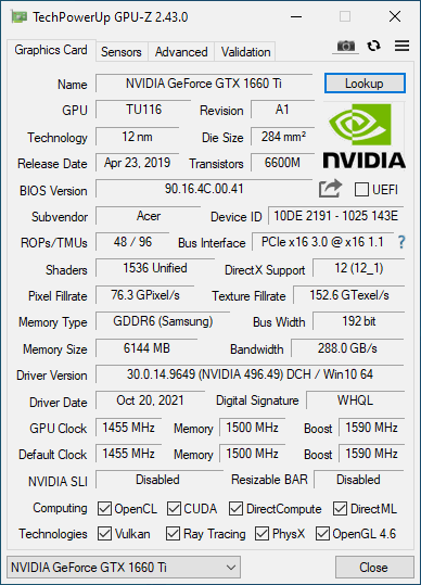

Görsel 1-GTX 1660 Ti ekran kartı özellikleri.

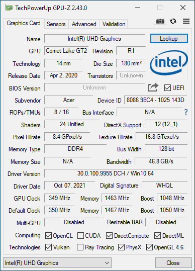

Görsel 2-dahili grafik kartı özellikleri.

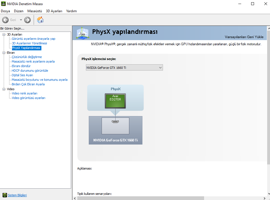

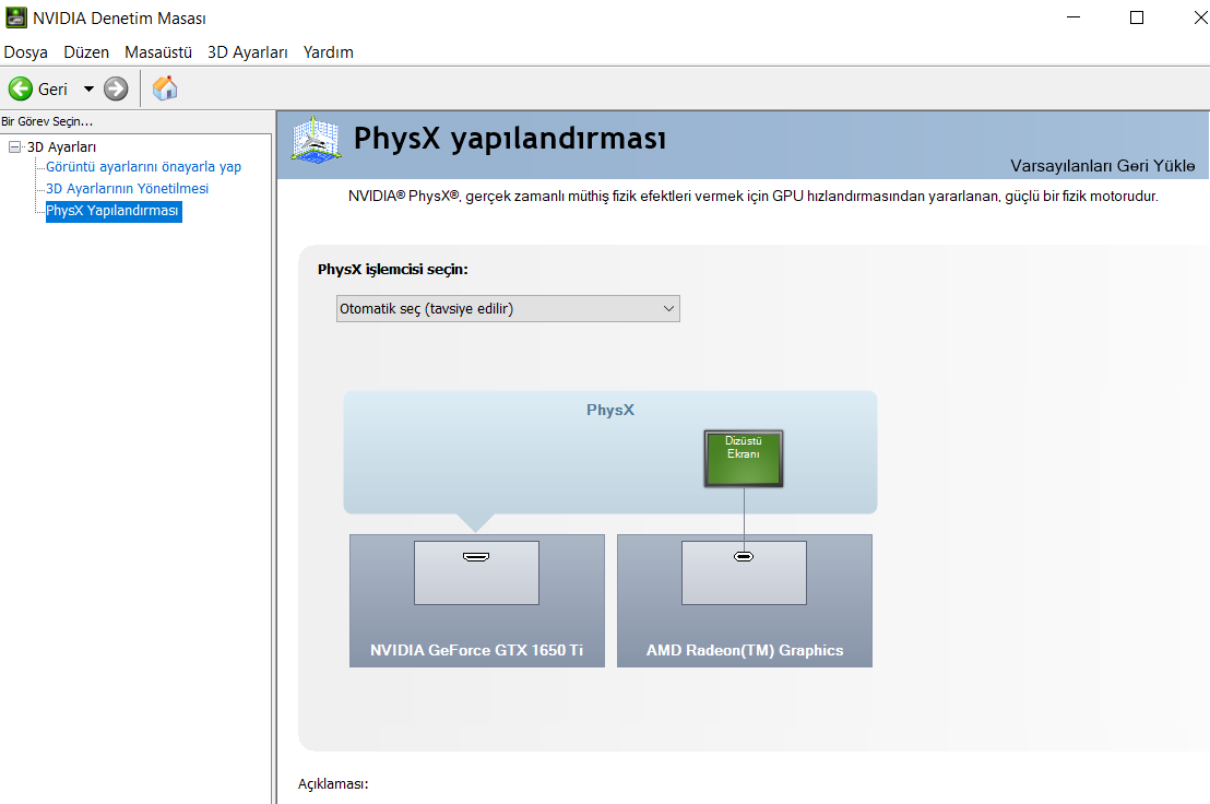

Görsel 4-NVIDIA panelinde ekran kartı özellikleri.

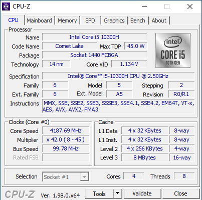

Görsel 8- CPU-Z işlemci bilgileri.

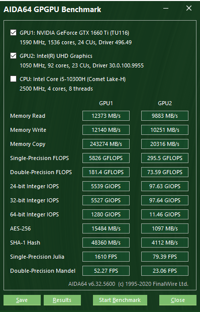

Görsel 18-GTX 1660 Ti ve dahili grafik kartı Benchmark testi.

Bu arada HDMI ile mönitöre bağlayınca bu şekilde görünüyor.
Bu arada HDMI ile monitöre bağlayınca bu şekilde görünüyor.
Type-C'den bağlayınca o zaman AMD işlemcinin APU görüntüsünü alacak o zaman.
Maalesef Type-C için denetleyici yok. Type-C'den görüntü vermiyor. Elimde Monster var onda görüntü aldım fakat bu cihazda maalesef Type-C'den hiçbir şekilde görüntü vermedi.
