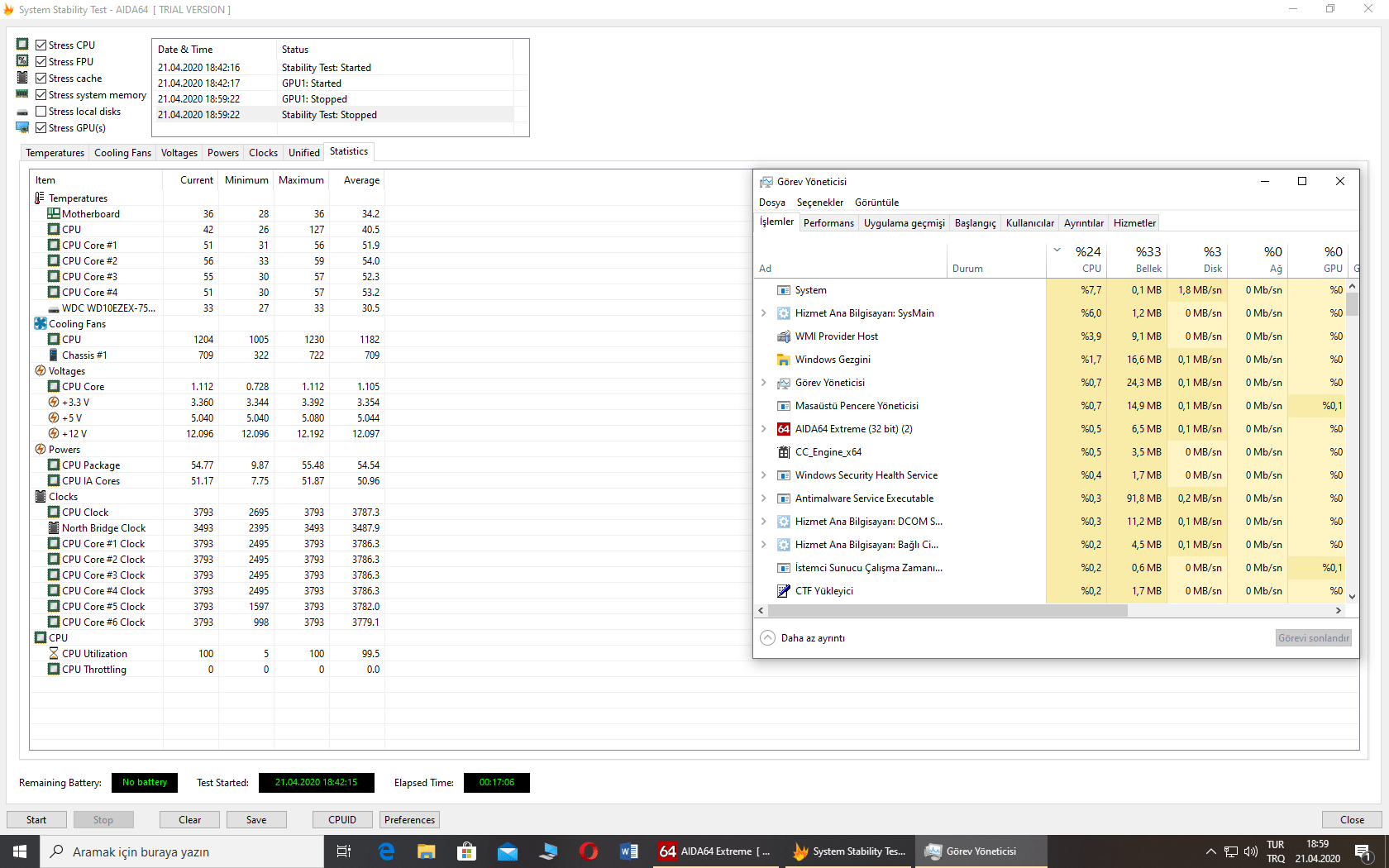

Öncelikle tekrar merhabalar kargolar elime ulaştı ve ürünün montajını yaptım. Test sonuçları bu şekilde.Ancak bir bug oldu sanırım çünkü testi takip ederken hiç 127 derece sıcaklık görmeme rağmen öyle yazıyor tam anlayamadım.

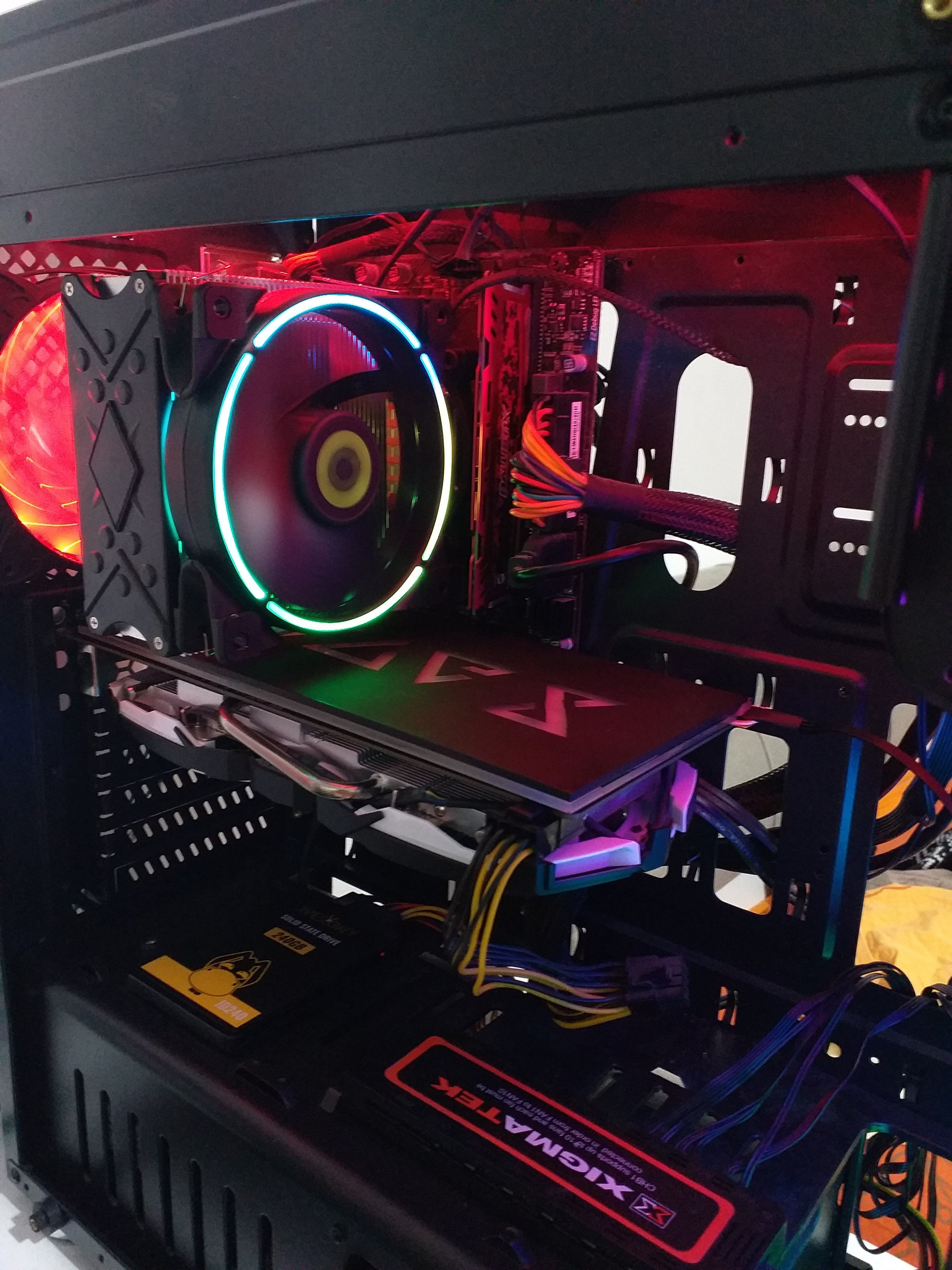

Ürün görsel olarak bu şekilde gözüküyor.

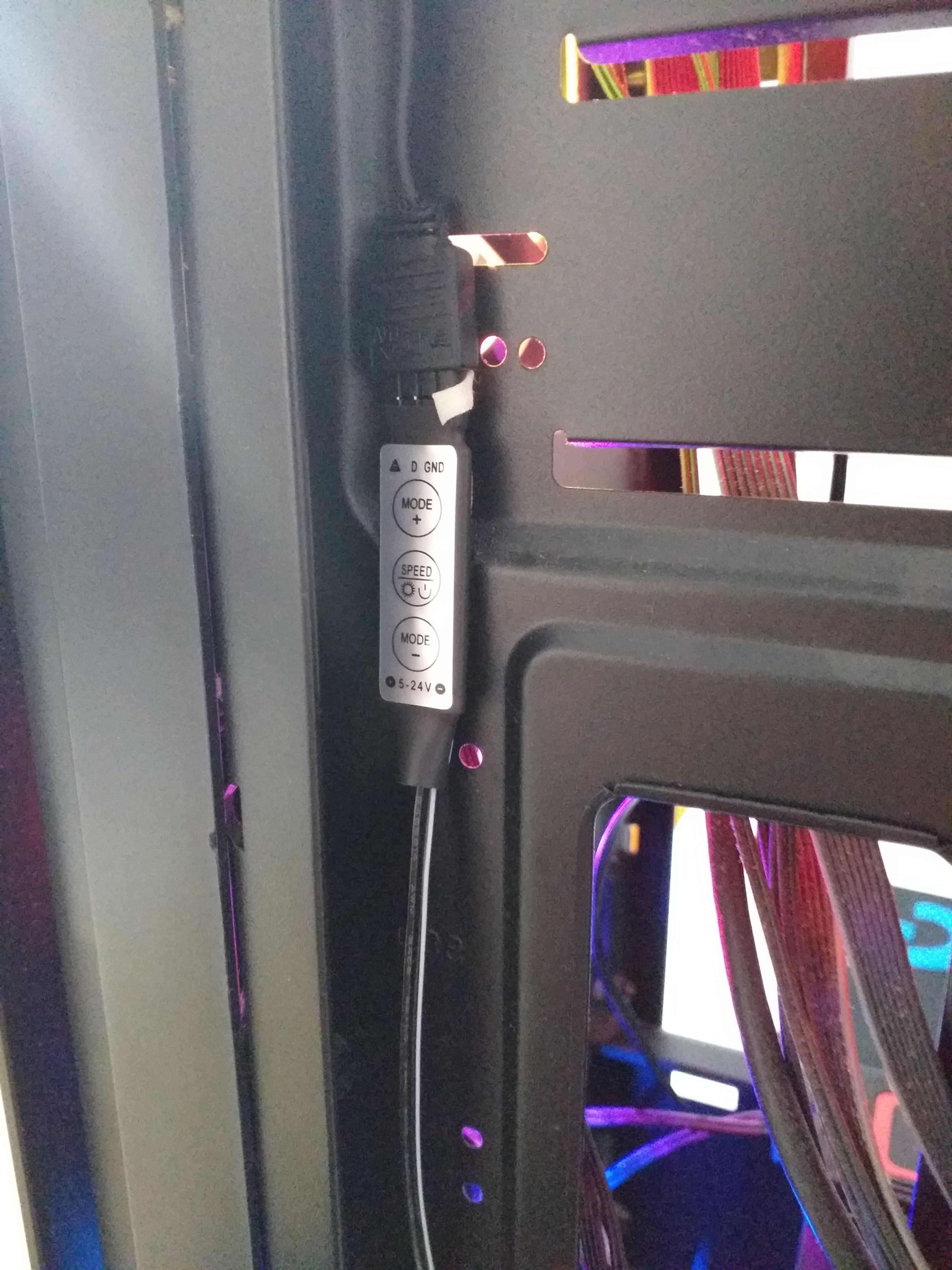

Ancak ürünün RGB ışıkları 3 pin ile çalışıyor. Benim anakartımdaki giriş 4 pin idi Işıkları çalıştırmam için yine ince hesap üzerinden şöyle bir aparat almam gerekti.😰

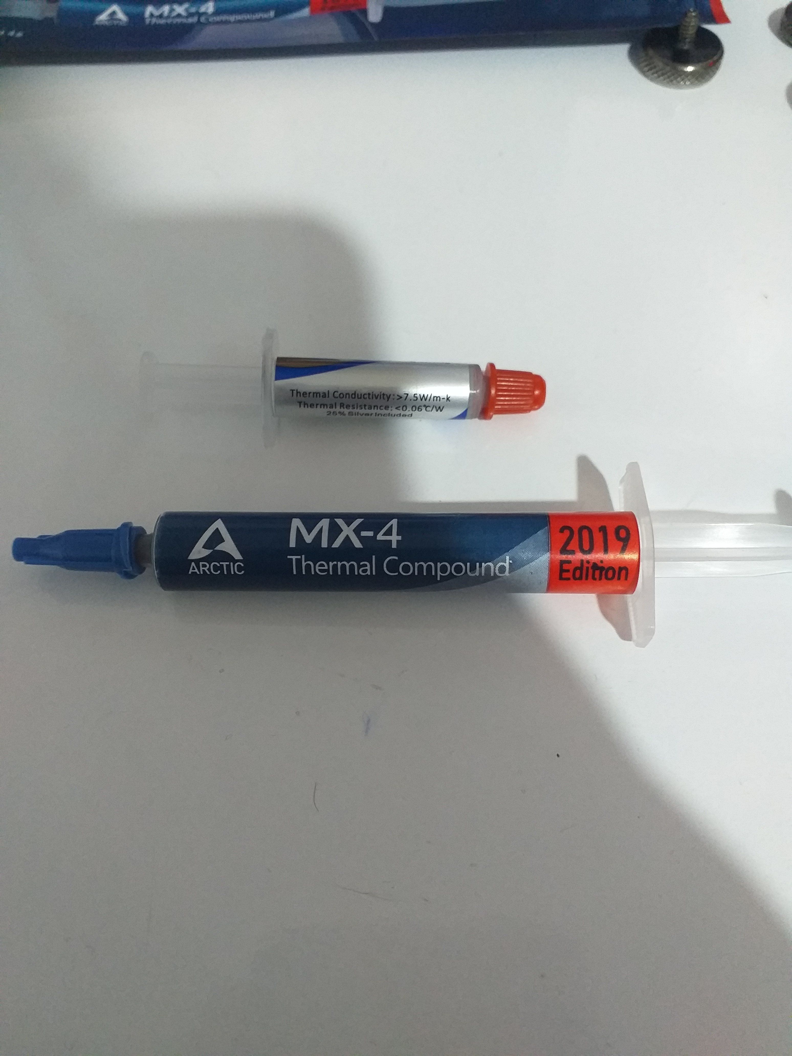

Ürünü montajlarken ayrı aldığım Arctic MX4 kullandım ancak içinden çıkan termal macunda iyi gibi gözüküyor.(7.5W/m-k)
