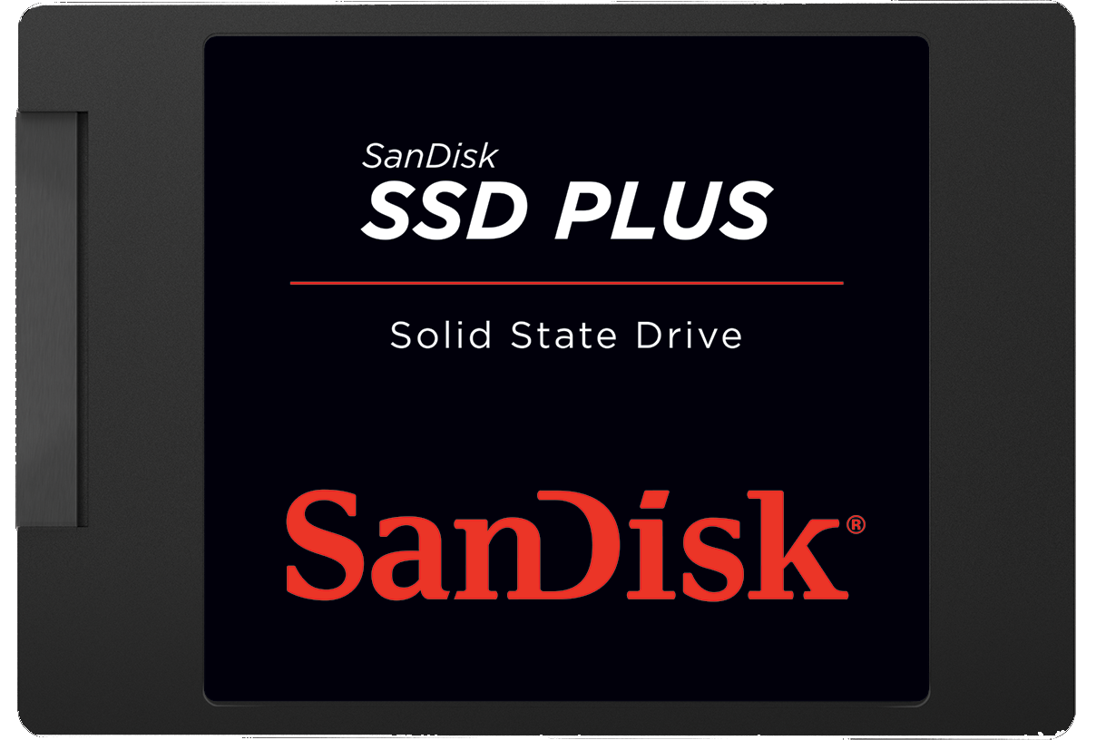

• SanDisk SSD Plus​
Burada tüm sebepleriyle detaylıca açıklamıştım. Tekrar sıralamak gerekirse;
• Sistemde donma ve takılmalar
• 2D olması
• Düşük hızlar

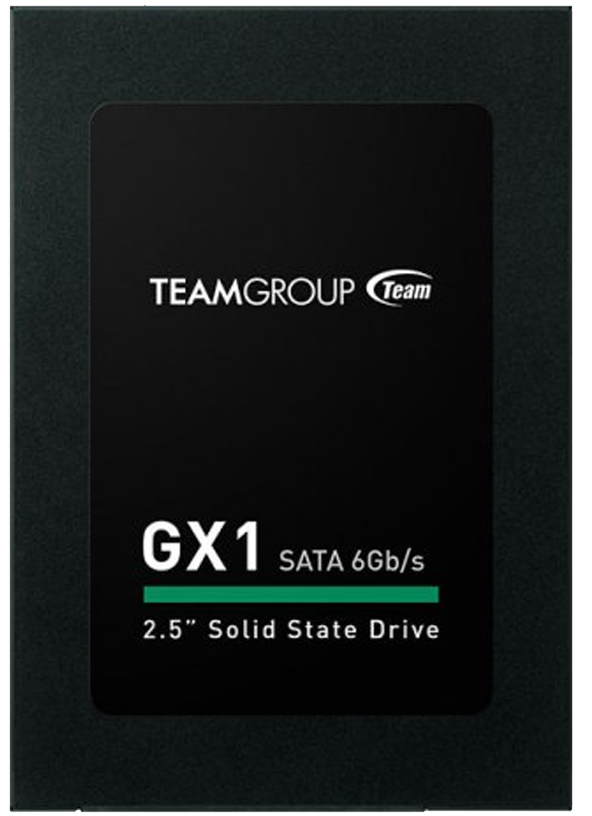

• Team GX1​
• Düşük hızlar
• Firmware yüklenememesi

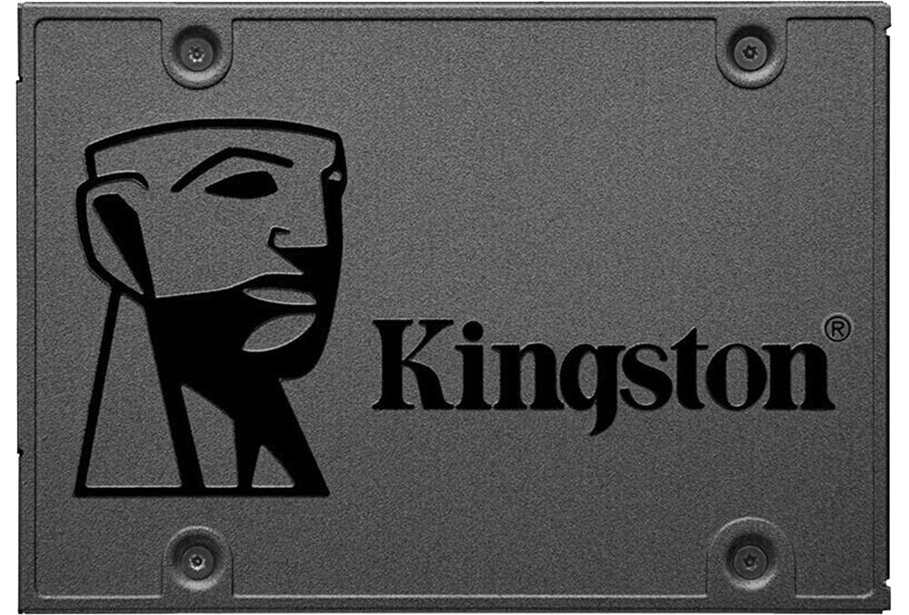

• Kingston A400​
• Düşük hızlar
• 2D olması
Kingston bu modelde genel bir problem olduğunu kabullenmiş gibi, garanti konusunda hiç sıkıntı çıkarmıyorlarmış.

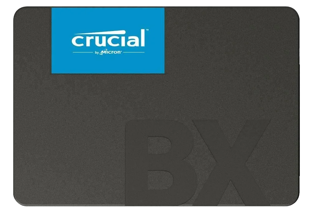

• Crucial BX500​
• Isınma sorunu
• Düşük ve kararsız hızlar
Bu sorunlar revize edilmiş versiyonda çıkmıyor. Ama riske girmemekte fayda var.

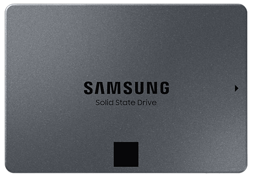

• Samsung 860-870 QVO​
Durun! Yapmayın etmeyin, linçlemeyin. Bu SSD'nin bu konuda yer almasının sebebi, amacı dışında kullanılmasını ve önerilmesini engellemek istemem.
Öncelikle Samsung, QVO serisini depolama amaçlı bir çözüm olarak üretiyor. Ve bu yüzden de QVO serisinde QLC bellekler kullanıyor.
Pardon, 4-bit MLC demeliydim 🤭 Yavaş, ama daha fazla depolama alanı gibi avantajları var bu QLC belleklerin. İşte bu SSD'yi buraya eklememin sebebi de bu, amacı dışında önerilmesi.
Gidip işletim sistemi kuracak adama sırf Samsung ve ucuz diye bu modeli önerenleri görüyorum, yapmayın. Samsung diye işletim sistemi kurup kullanmak için alanları görüyorum, yapmayın. Sonra hızlarınız 80 MB/s olduğunda üzülürsünüz. Günlük kullanım için üretilmiş bir SSD değil, amacı doğrultusunda kullanılacaksa alınabilecek bir ürün tabii ki.

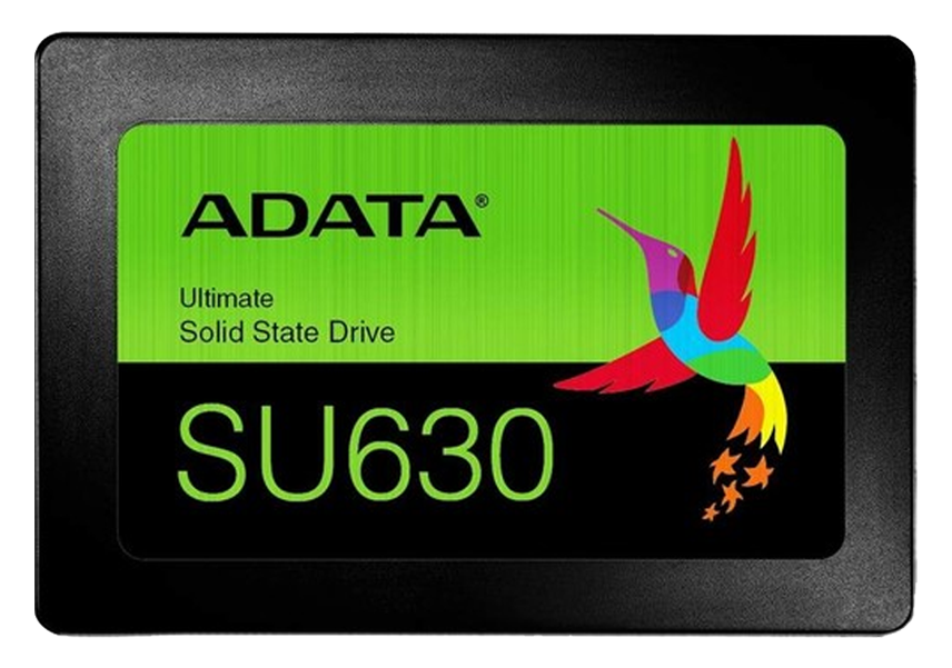

• Adata SU630​
• Düşük hızlar
• Yüksek sıcaklıklarda çalışması
• Donma ve kilitlenmelere sebep olması
• Mavi ekran hatalarına sebep olması
• QLC bellek kullanması (işletim sistemi kurmak için uygun değil)

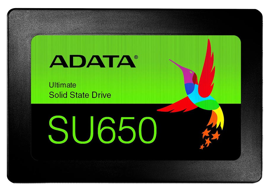

• Adata SU650​
• Donma sorunları
• Düşük hız
• Isınma sorunu

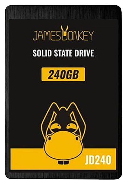

• James Donkey JD​
Bu SSD'nin düşük hız, donma veya ısınma gibi sorunlarının yanı sıra, uyumsuzluk sorunları da bulunuyor. Sıklıkla BIOS'ta veya Windows'ta SSD algılanmıyor.

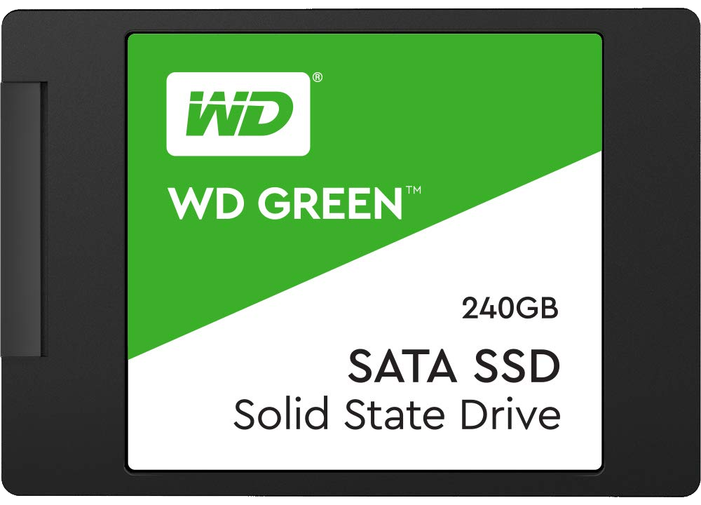

• WD Green​
Burada detaylıca neden alınmaması gerektiğini anlattım.
• 2D olması
• Isınma sorunları
• Düşük hızlar
Bu sorunlar M.2 SATA veya SATA arabirimi fark etmeksizin yaşanabiliyor.

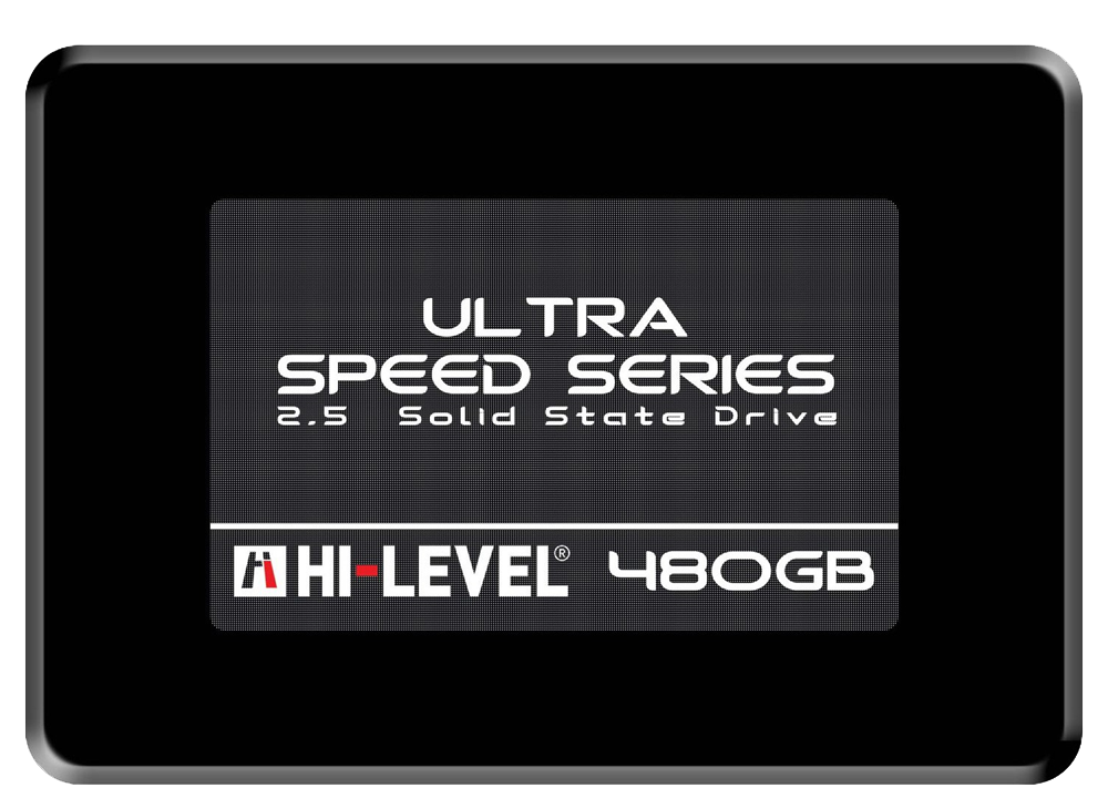

• Hi-Level Ultra​
• Düşük hız
• Donma ve takılma

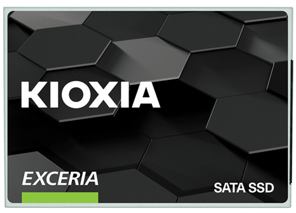

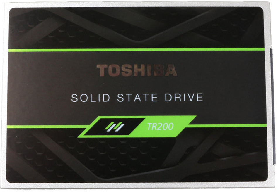

• Toshiba TR200/Kioxia Exceria​
Düşük hız sorunu var genel olarak. Phison S11'in enerji tüketimi amacıyla sanırım biraz kırpılmış bir modeli olan Phison S11T kontrolcüyü kullanıyor, bundan kaynaklı olması muhtemel.

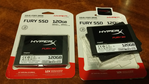

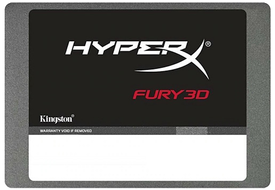

• HyperX Fury 3D​
• Düşük hız
• Isınma
Bunun yanı sıra bir aralar bu model HyperX Fury 3D etiketiyle Kingston A400 olarak satılmış sanırım. Bulaşmanızı tavsiye etmem bu yüzden.

• SanDisk SSD Plus​
Eki Görüntüle 865210
• 2D olması
• Düşük hızlar
• Team GX1​
Eki Görüntüle 865211
• Düşük hızlar
• Kingston A400​
Eki Görüntüle 865219
• Düşük hızlar
• 2D olması
• Crucial BX500​
Eki Görüntüle 865224
• Isınma sorunu
Bu sorun bazı kullanıcılarda çıkmıyor, ısınma sorununa bağlı olarak hızlar da düşüyor. Isınma olmadığı takdirde iyi sayılabilecek değerler verebilen bir SSD, ama şahsen önermem.
Eki Görüntüle 865231
Pardon, 4-Bit MLC demeliydim 🤭 Yavaş, ama daha fazla depolama alanı gibi avantajları var bu QLC belleklerin. İşte bu SSD'yi buraya eklememin sebebi de bu, amacı dışında önerilmesi.
• Adata SU630​
Eki Görüntüle 865330
• Düşük hızlar
• Adata SU650​
Eki Görüntüle 865364
• Donma sorunları
• Düşük hız
• Isınma sorunu
• James Donkey JD​
Eki Görüntüle 865496
• WD Green​
Eki Görüntüle 865519
• 2D olması
• Isınma sorunları
• Düşük hızlar
• Hi-Level Ultra​
Eki Görüntüle 865560
• Düşük hız
• Donma ve takılma
Eki Görüntüle 865663
Eki Görüntüle 865672
• HyperX Fury 3D​
Eki Görüntüle 865692
• Düşük hız
• Isınma
