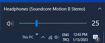

Ses gecikmesi fark etmedim ama bence çok büyük bir sorun var. Ses seviyesi bilgisayar üzerinden ayarlanamıyor :( . Sadece cihaz üzerinden ses seviyesi ayarlayabiliyoruz. Böyle bir özellik nasıl konmaz aklım almıyor. Üzerindeki tuşlara basmak biraz zor ve %7 lik arttırıp azaltıyor ince ayar yapılamıyor. Windows'un ayarlarından veya klavyeden vs. ses ayarı yapılmıyor.
Ses gecikmesi fark etmedim ama bence çok büyük bir sorun var. Ses seviyesi bilgisayar üzerinden ayarlanamıyor :(. Sadece cihaz üzerinden ses seviyesi ayarlayabiliyoruz. Böyle bir özellik nasıl konmaz aklım almıyor. Üzerindeki tuşlara basmak biraz zor ve %7'lik arttırıp azaltıyor ince ayar yapılamıyor. Windows'un ayarlarından veya klavyeden vs. ses ayarı yapılmıyor.
Bende ayarlanıyor sorun sizde sanırım.
Şuradaki ayardan değiştirdiğimde ses seviyesi değişmiyor. Cihazdan tuşa bastığımda buradan yaptığı ayarlar sıfırlanıyor.
Normal bluetooth cihaz olarak ekledim ek bir ayar yapmam gerekiyor mu?

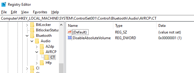

Biraz araştırdım Windows 10 bluetooth ses seviyesi değişmeme sorunu diye. Anladığım kadarıyla Absolute Volume diye bir özellik ile ilgili. Şuradaki rehberi takip edince sorun çözüldü:
Sorun şuydu. Cihaz üzerinden sesi değiştirdiğimde Windows'taki ses seviyesi değişiyordu ve beklendiği gibi çalışıyordu ama Windows'tan değiştirdiğimde cihazdaki ses seviyesi değişmiyordu. Cihazdan tekrar ses değiştirme tuşuna bastığımda Windows'taki değişiklikleri kabul etmediğini görüyordum, eski ses seviyesine yakın değerlere geliyordu.
Bu ayarı yaptıktan sonra cihaz üzerinden ses değiştirdiğimde Windows'ta ses seviyesi değişmiyor. İki farklı ses seviyesi gibi oldu. Örneğin cihazdan kısık bir seviyeye alıp Windows'tan tam ses versek bile ses seviyesi düşük geliyor. Şu an cihazdan sesi tam açtım, Windows'tan kısarak kullanabiliyorum. Windows üzerinden ses seviyesi ayarlanabiliyor.
Şu ayarı 1 yapınca düzeldi özetle:
Sistemi yeniden başlatmak gerekiyor.

Biraz araştırdım Windows 10 Bluetooth ses seviyesi değişmeme sorunu diye. Anladığım kadarıyla Absolute Volume diye bir özellik ile ilgili. Şuradaki rehberi takip edince sorun çözüldü:
Eki Görüntüle 1631357
