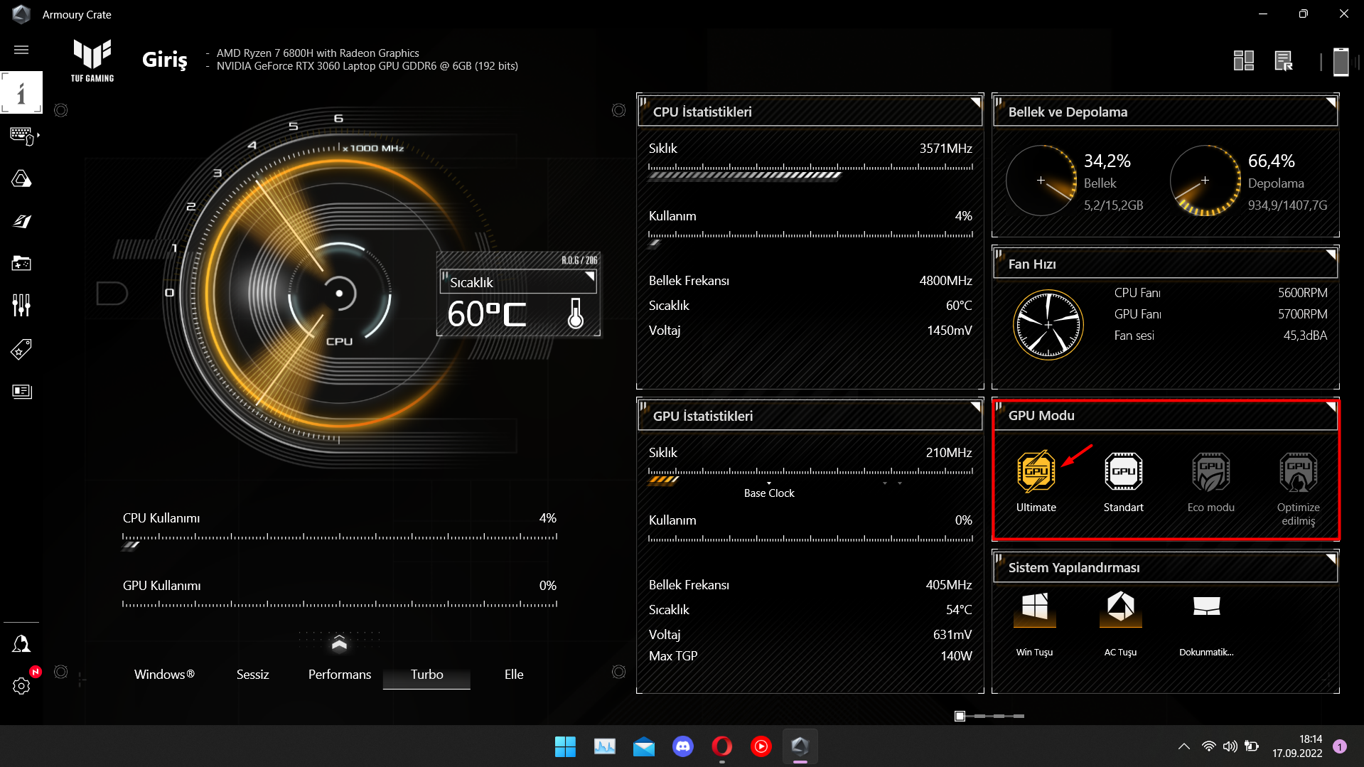

İyi bari kısa yoldan halletmişsin sevindim. MUX switch özelliği anladığım kadarıyla Asus'un Armoury Crate adlı uygulaması var. Oradan GPU seçenekleri var. Kullanım arayüzü zaten çok basit ve güzel. GPU'yu ultimate aldığında (fareyi simgenin üzerine getirip bekleyince açıklaması çıkıyor) Görüntüyü her zaman RTX 3060'dan almaya başlıyor yani MUX Switch özelliği benim bildiğim kadarı ile buradan açılıyor ve kullanılıyor. Ayrıca evet kullanıyorum. Benim GPU ayarım aşağıya ekran görüntüsünü bıraktığım şekilde.

İyi bari kısa yoldan halletmişsin sevindim. MUX Switch özelliği anladığım kadarıyla ASUS'un Armoury Crate adlı uygulaması var. Oradan GPU seçenekleri var. Kullanım arayüzü zaten çok basit ve güzel. GPU'yu Ultimate aldığında (fareyi simgenin üzerine getirip bekleyince açıklaması çıkıyor) görüntüyü her zaman RTX 3060'dan almaya başlıyor yani MUX Switch özelliği benim bildiğim kadarı ile buradan açılıyor ve kullanılıyor. Ayrıca evet kullanıyorum. Benim GPU ayarım aşağıya ekran görüntüsünü bıraktığım şekilde.
