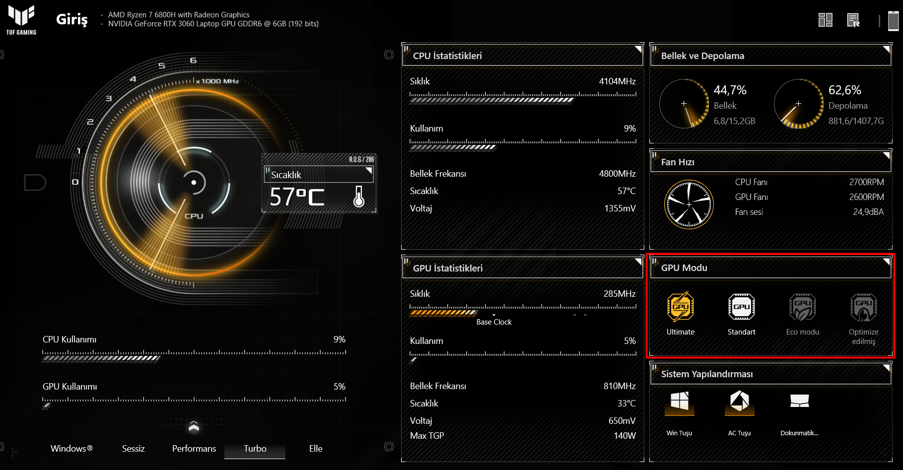

MUX Switch özelliği var ise sadece 3050'yi devreye sokarak kullan bilgisayarı. Ben sadece 3060'ı aktif edip kullanıyorum. Zaten sürekli şarjda kullanıyorum bataryanın maksimum doluluk oranını %60'a ayarladım (MyASUS).Eki Görüntüle 1567539

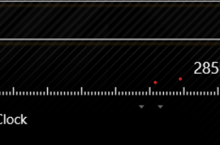

@Alcheinz ASUS Armoury Crate'a ait ekran görüntüsü size aitse; bendekinden farklı olarak GPU istatistikleri kısmında GPU Boost değerini gösteren o küçük oklar bende kırmızı ile işaretlediğim yerdeler.

Sürüm farkı olabilir hocam ondandır. Siz de benim gibi en ufak şeye takar olmuşsunuz, sizi anlıyorum, tonla para döküp hoş yaşayamamak kötü, inşallah küçük büyük sorunların çözülür senin de benim de. Buraya da sevinçle yazarsın inşallah.
