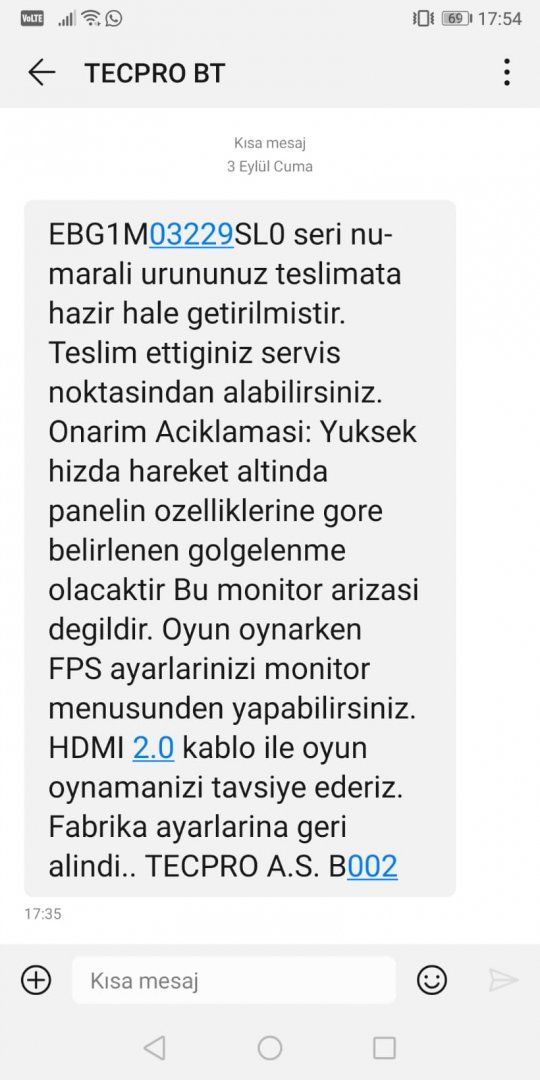

Tekrardan merhaba,
yaklaşık 2 ay sonunda garantiye yolladığım monitörün, bariz bir şekilde ghostingi olmasına rağmen garantiden herhangi bir sorun yoktur, bu normaldir diye geri dönüş aldım.
Garip olan: Bana hızlı cisimlerde "panle özelliklerinden" dolayı normal olduğunu söylüyorlar. TN panel sırf bunun için üretilmedi mi zaten? Sanki hiç monitör kullanmamışız gibi geri dönüş aldım. Aynı tahmin ettiğim gibi.
Bana bu durumda yardımcı olacağınızı söylemiştiniz. Ne yapmam gerek? @BenQ Türkiye

Rahatsız ediyorum tekrar benim monitörüm şu an garantide, kendileri bana monitörde şu an herhangi problem bulunamadığını söyledi. Acaba sıkıntı benim bilgisayarımda mı ama öyle olsa eski 144 Hz TN panel monitörümde de benzer sıkıntılar olmalıydı. Ben bu monitörü daha az ghosting ve birkaç tane renk ayarı için almıştım. Şu an pişmanım.

-Son durum güncellemesi-
2,5- 3 ay önce aldığım XL2411K monitörümdeki bariz ghosting sorunu üzerine iade süresi geçmeden forumda sorunla alakalı konu açıp Benq Türkiye tarafından "bu monitör ghosting olmaması için özel üretildi. Sorun garanti kapsamındadır. Eğer servisten olumsuz cevap alırsanız bize şu adresten ulaşın sorununuzu memnuniyetle çözeriz." Şeklinde yanıt aldım. Benq'ya güvenip iade etmediğim monitörümün garantisinden "üründe sorun yoktur ghosting sorunu bu ekranların normal sorunu her cihazda olur gibi bir cevap aldım.
Servisteki yetkili kişi sağolsun kendilerine Benq'nun ana şirket tarafından kendilerine atılan e-maili gösterdi. (Ek fotoğraflarda).
Cevaba gelecek olursak;
Ulusal firma tarafından, yetkili servisin onlara attığı içinde sadece yazı bulunan bir maile, cevap olarak "ghosting normaldir müşteriye durumu açıklayarak ürünü teslim edin" Şeklinde cevap verilmiş.
Anladığım kadarıyla firmanın ghosting sorunu yaşayan müşterilerinin monitörlerine olan ilgisi çok üstün körü.
Yetkili servis müşterinin garantiye başvurma sebebini ulusal yetkili servise yolluyor,ulusal servis daha monitörü görmemiş olmasına rağmen "hazır" bir cevap veriyor.
Servisten olumsuz yanıt alırsam eğer memnuniyetle yardımcı olacaklarını söyleyen @BenQ Türkiye 'ye ise 3 haftadır ulaşamıyorum. Attığım email cevaplanmadı. Buradan yazıyorum gün içinde forumda aktif olduğu gözükse de kendileri tarafından cevap alamıyorum.
