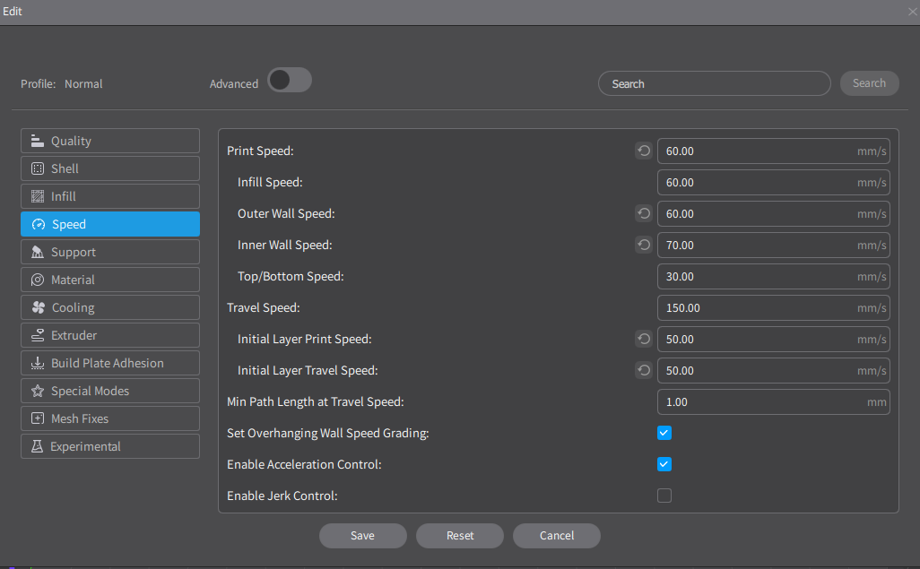

70 mm/s ile dün yazdırdığım parçada sürtme yaptı ancak bugün aynı hızda daha büyük parçada sürtmedi. Şu an dar ve dolgunun tam olarak yapılmadığı parça basıyorum ve sürtme duymadım henüz. Hız aşağıdaki gibi.
Her ne olursa olsun makinenin yarı kapasitesini dahi kullanamamak çok sinir bozuyor.
