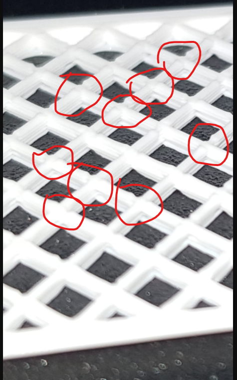

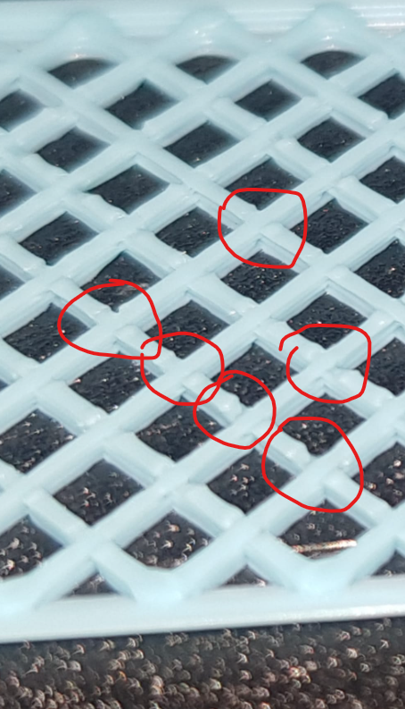

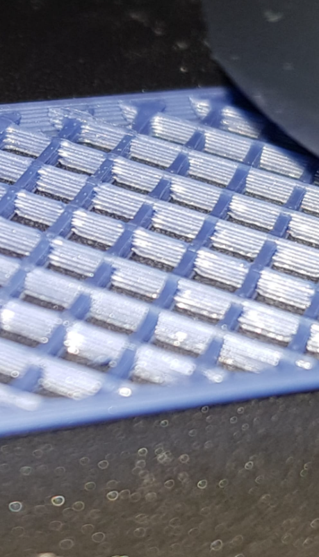

Sürtme olmadığındaki dolgular ilk iki foto. Diğerleri ise sürtme olduğundaki durum.
Beyaz ve Turkuaz olanların dolgu birleşim yerlerine dikkat ederseniz neden sürttüğü anlaşılıyor ama ne yaparsam yapayım çözemiyorum.
