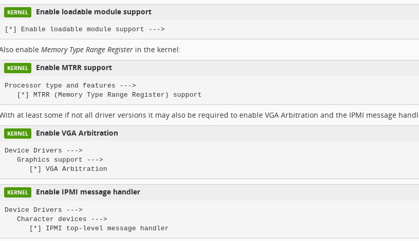

Kerneli kendiniz ayarladıysanız bunların açık olması lazım, kontrol edin derim. Eğer genkernel kullandıysanız kontrol etmenize gerek yok.

Kerneli kendiniz ayarladıysanız bunların açık olması lazım, kontrol edin derim. Eğer genkernel kullandıysanız kontrol etmenize gerek yok.Eki Görüntüle 966700
genkernel all ile kernel compile ettiğim için hepsi açık. Ayarladım zaten olmayanları da hocam.

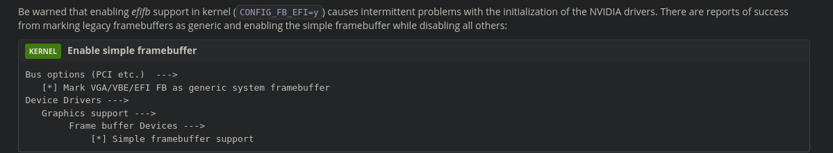

Kernel ayarlarında bulamadığım tek şey Simple Framebuffer Support. Sıkıntı çıkmaz değil mi?
213 paket var, epey uzun sürecek gibi. @gen2 hocam direk wiki üzerinden mi gideceğim bundan sonra?
Çünkü sizlerin de vakitini almak istemiyorum, bu sürücü işlemi sabaha dek sürer muhtemelen. Açık bırakacağım bilgisayarı.
Bundan sonra uygulamam gereken komutlar neler? Ona göre not alayım, sabah uyandığımda uygularım.
Eki Görüntüle 966722

Genkernel all ile compile etmişsiniz. Sıkıntı yok orada. Ve evet wiki üzerinden gidin, sorun varsa söylersiniz.
