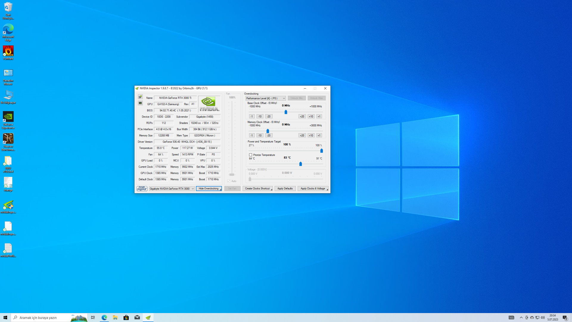

Nvidia inspector indirin de bakalım bi şu saat ayarlarına.
Dipnot: Buradan istediğiniz gibi overclock yapabilirsiniz. Ama kararınca. Şimdilik burdan varsayılan saat hızlarına bakacağız. Zipteki dosyaları bir klasöre çıkartın. Klasörün adını Nvidia Tweak olarak ayarlayın kolaylık olsun ileride kullanmanız gerekirse diye. Ardından ise gelen ekrandan sonra o ekranın sağ altında show overclocking'e benzer bı tuş olacak ona basın evet deyin sonra buraya ss alıp foto atın.
Tamam şimdi oradaki saatlerin ikisini de +10 artırın zararı olmaz sonra FurMark'ta test edin bakalım ne olacak. Bir de o kart boşta iken neden o kadar hızlı fan çalıştırıyor ve neden o kadar watt harcıyor?
İkisini de 10 arttırdım değişen olmadı aynı FPS hocam. Fan hız değeri ve watt değeri hakkında bilgim yok. Ne yapmalıyım sizce?
