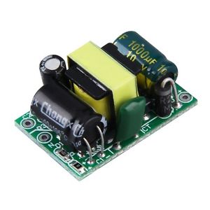

Bir adaptöre ihtiyacım var ama nasıl bir adaptör kullanmam gerektiğini bilmiyorum. Bana bir tane link atabilir misiniz?
Telefoncuya gidin dandik bir USB şarj aleti alın. Kesin. Siyah ve kırmızı kabloyu fana bağlayın tamamdır.
