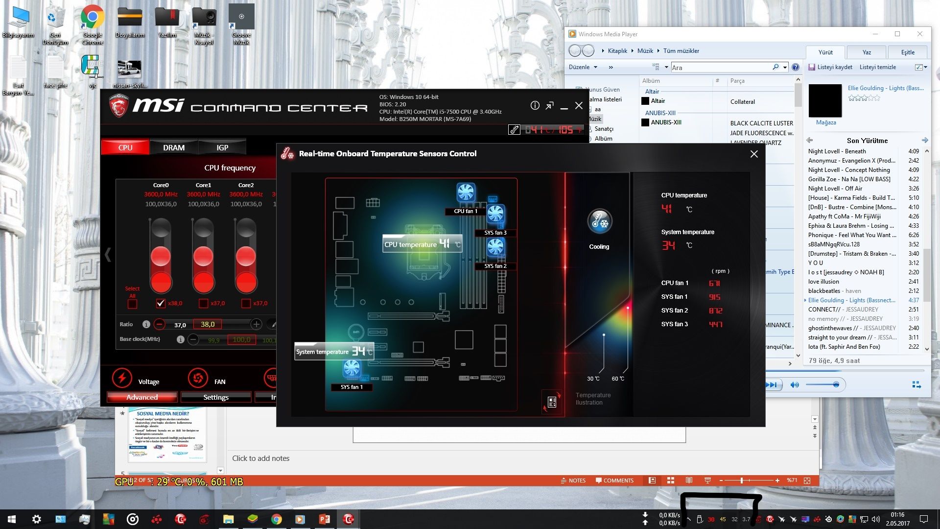

Yaklaşık 1 ay önce i7 7700k ve MSI GTX 1080'li bir sistem topladım fakat bu bilgisayarımın ya ısı problemi var ya da sensör problemi var. Ancak problemin nerede olduğunu bulamadım. Bilgisayar parçalarımın hepsini aşağıya yazacağım fakat daha önce kullandığım kasa olan "Corsair Spec-02"de bilgisayar boştayken 35-45 derece arası alıyordum. Yeni kasa aldım "Corsair 400c" bu kasaya geçtiğim zaman şuan boştayken 55-65 derece arası alıyorum. Oyun açtığım zaman bu sıcaklık sabit 99-100 oluyor. Ancak oyundayken, elimi kasanın ısıyı dışarıya atan kısmına tuttuğum zaman ılık üflüyor. Yani gerçekten 100 derece olsa o sıcaklıkta üflemez buna kesinlikle eminim. Aklıma tek gelen şey acaba sensör problemi mi var? Bu konuda yardımcı olabilir misiniz? Teşekkürler şimdiden.
Not: Ekte bulunan ekran görüntülerinin CPU değeri düşük olanı bilgisayarım boştayken, CPU değeri yüksek olanı ise "Sistem Kararlılık Testi" yaparken. 2 saniyede 100 dereceye çıktığını siz de görüyorsunuz. Ancak sorun şu ki, 7-8 dakika boyunca 100 derecede "Sistem Kararlılık Testi" yaptım fakat hiç bir şekilde dışarıya çıkan hava sıcak değildi, aksine buz gibiydi. Acaba sensör mü bozuk sorusu burada aklıma geldi...

MSI Command Center ve Core Temp (Sağ altta işaretlediğim kısım) yazılımları ile de eş zamanlı takip edebilirsiniz.

Farklı farklı programlarla ölçtüm buna Ream Temp dahil. Ancak sonuç aynı, boştayken 60 derece civarı, oyundayken 100 derece sabit.
Eki Görüntüle 231200
@Jira Moderatörümüz yardımcı olabilir bende merak ettim açıkçası :)
MSI Command Center ile sürekli ölçüyorum sonuç yine aynı ancak diğer programı denemedim akşam 18:00 gibi işten çıkacağım 19:00 gibi dediğiniz programla ölçüm yapacağım.
