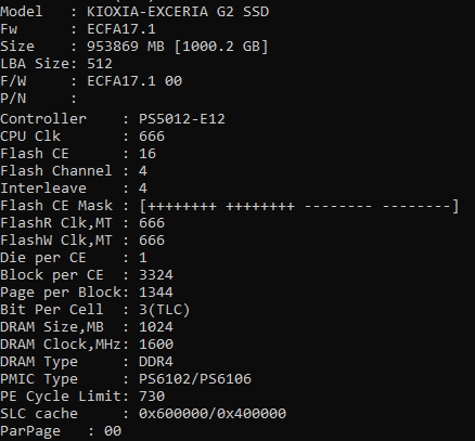

Konudaki "H5AN8G6NDJ" modelini içeren bir G2 incelemesi göremedim. Fakat aynı DRAM başka SSD'lerde kullanılmış. Onlarda 3200 MHz diyor. Sizden ricam, Flash ID yapın teyit edelim. Diskin detaylarına tam vakıf olalım. DRAM'in MHz değeri kaç, 3D TLC bellekler kaç katmanlı vs. öğrenelim. "flash id2" çalışır sanırım. Dönüşünüzü bekliyorum.
...Flash ID yapın teyit edelim. Diskin detaylarına tam vakıf olalım. DRAM'in MHz değeri kaç, 3D TLC bellekler kaç katmanlı vs. öğrenelim...
Flash ID tam olarak doğru sonucu veremiyor olsa da, sonuçlar için buyurun:
Aynı DRAM'i kullanan farklı SSD incelemelerine dayanarak DRAM çalışma frekansının 3200 MHz olduğunu düşünüyorum.
Eki Görüntüle 1760431
Geç dönüş için pardon, unuttum tamamen. :D
3200 MHz olduğunu düşünmeye gerek yok, Flash ID'de gözüktüğü üzere DRAM MHz'si 1600. 1 TB boyutunda DDR4 1600 MHz DRAM'e sahip. Polonya menşeili bir sitede G2 incelemesine denk geldim, orada da aynı şekilde 1 TB boyutunda DDR4 1600 MHz var. Demek ki böyle bir varyasyonu da var. Gönül isterdi ki yukarıda paylaştığım diğer varyasyonlardan olsun, zira Micron yahut Samsung daha iyi. Hem de daha yüksek MHz'ye sahipler. Fakat G2'nin Türkiye fiyatına baktığımızda DRAM sunması bile başlı başına bir nimet, bu da makbuldür.
1600 kere 2 3200, adı üstünde Double Data Rate, DDR, DDR SDRAM dendiği de olur DDR1 teknolojisi SDRAM'in iki katı saat vuruşuna sahip versiyonuydu, SDRAM 133 MHz hızında bitti resmi olarak, DDR1 266 MHz ile başladı. En düşük DDR4 hızı ise 1866 MHz yani 933 MHz.
Buyrun benim M.2 diskimin Flash ID'si:
DDR3 ve 1600 MHz. Sizin dediğiniz gibi burada yazanın iki katı olacağını varsayarsak DDR3 3200 MHz olmalı fakat böyle bir şey mümkün değil. Şu ana kadar burada MHz'si ne ise direkt onun yazdığını gördüm. Belki kaçırdığım bir şey vardır, bilmiyorum.
