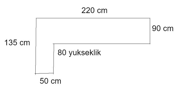

Kendim ölçülerle özel yaptırmak istiyorum. L masa şeklinde ölçülerin yazdığı fotoğrafı yükleyebilirsem onu da yükleyeceğim. Sizce ne kadar tutar böyle bir masa?

Malzemeye göre değişir. Düz kestirip kendin monte edeceksen Koçtaş gibi bir yere gidip ölçülerle fiyat alabilirsin.
Yalnız 220x90'ı tek parça yaptırma. Yaparım diyen ustayla da çalışma. Ona göre alt ayakları planla.
Neden hocam? İki ayrı parça olarak gözükmesi çok hoş durmaz gibi geliyor o yüzden tek parça istiyordum.
Tam da bu yüzden.
Bir endüstri ürünleri tasarımcısı olarak: 220'yi ortadan bölmene gerek yok, 50+170 iş görür. Taşıma ve montajda kolaylık sağlar. Herhangi bir deformasyonda değişmesi gereken parça için daha az emek harcarsın.
