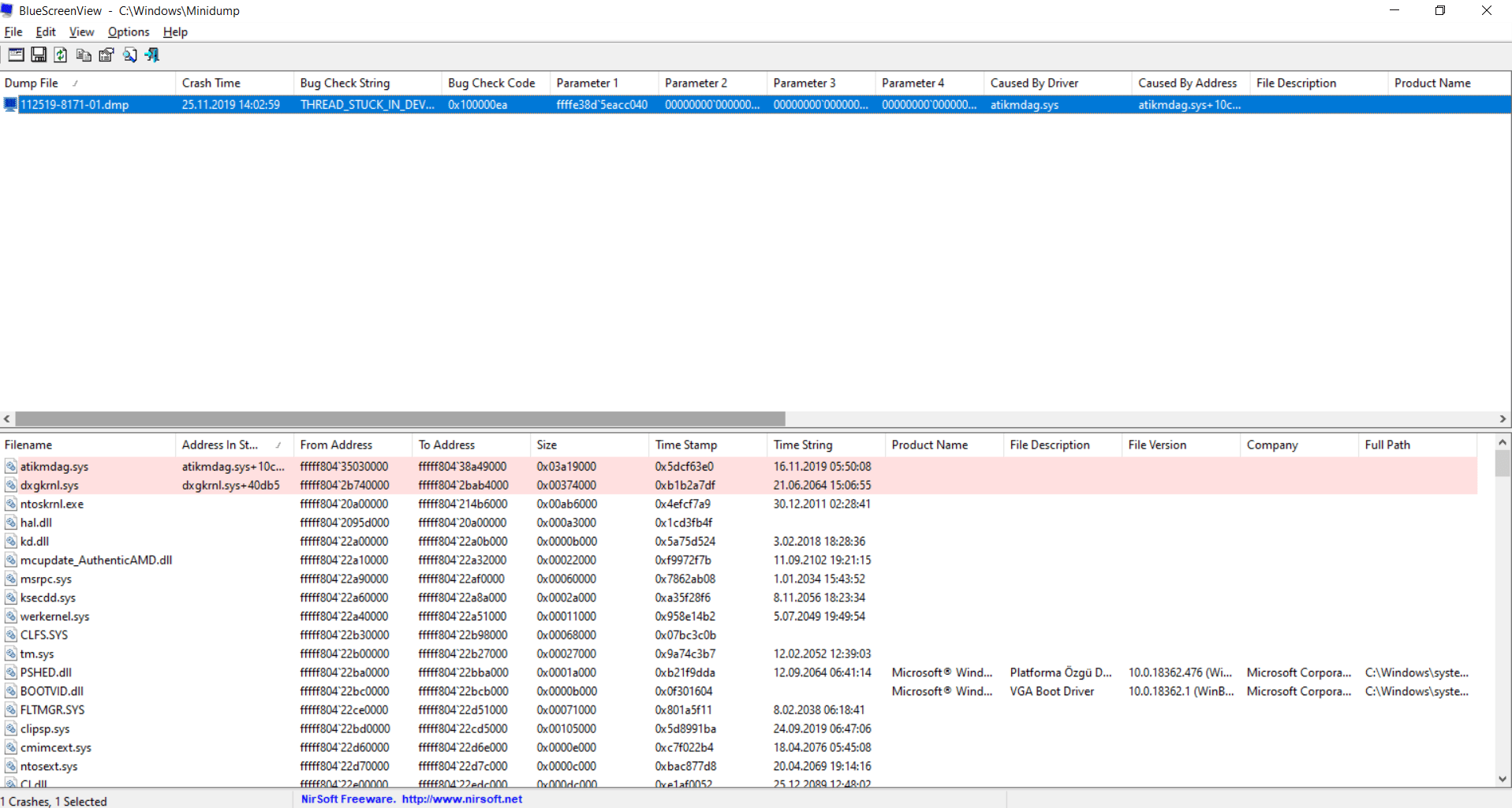

Yaklaşık 1 ay önce laptop satın aldım. Herhangi bir sorun yoktu, ancak 2 gün içerisinde 3-4 kez mavi ekran hatası aldım. BlueScreenView programı ile tarattım ancak bir şey anlamadım. Sorunun kaynağı nedir arkadaşlar?

Kullandığınız ekran kartı AMD'nin kartı ve %90 ihtimal ile chipsetinizde sorun var. Dump dosyası incelendikten sonra detaylı bilgi verilir ancak verdiği kod ve sizin attığınız görselden ve tabi geçmiş tecrübelerden yola çıkarak ekran kartınızın chipset'i arızalı olduğu için veriyor onu. Akşam üstü eve geçince dump dosyasını inceleyip net bir sonuç paylaşırım sizinle.
İşlemcinin dahili ekran kartı Vega8, harici olarak GTX1650 mevcut bilgisayarda. BlueScreen hata kodlarını internette araştırdığımda AMD ile ilgili bilgiler çıkıyor. Alakası var mı bilmiyorum ama GTX1650'nin ekran kartı güncellemesini yapamıyorum, sorunun nvidia ekran kartının güncel olmamasından kaynaklanabilir mi acaba? (Oyunlarda fps açısından problem yaşamıyorum)

Laptop kullanıyorum. Hata kodlarını internette araştırdığımda ViooYa'nın söyledikleriyle uyuşuyor. İşlemci ya da grafik kartlarıyla ilgili bir sorun sanırım. Umarım donanımsal bir problem yoktur.

Sorununuz dahili ekran kartı ile ilgili gözüküyor ancak Nvidia sürücüsünün güncellenemiyor olması da başka bir problem.
Harici ve dahili GPU'larınızın sürücülerini rehbere göre kaldırın, daha sonra resmi sitelerinden uyumlu sürücüleri yükleyin.

DDU ile dahili ve harici ekran kartlarını kaldırdım. Nvidia sürücüsünü indirip, interneti kestim. ancak hala aynı problemi alıyorum.
