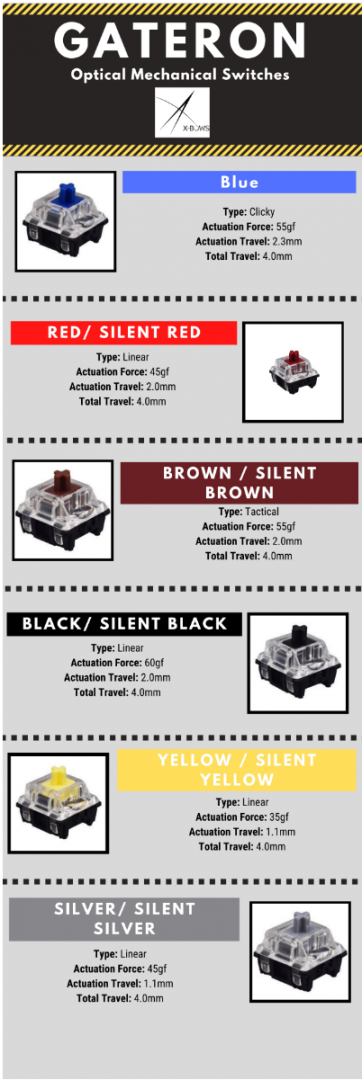

Hocam Gateron optik switch'ler de listeye eklenecek mi? Yada eğer eklenmeyecekse optik mekanik Gateron switch'ler ile normal mekanik Gateron switch'ler arasında fark var mı? Yani toplam kuvvet, toplam mesafe, aktif mesafe değerleri değişkenlik gösteriyor mu?
Bu rehbere ekleyemem ama yeni bir rehber yaparsam eklerim.
Eki Görüntüle 856348
Teşekkür ederim hocam. Son olarak yukarıda yazılım ile uğraşanlar için brown ve blue switch önermişsiniz, sebebi nedir? Bu öneriniz aynı şekilde Gateron optik blue ve brown içinde geçerli midir? Biliyorum sizi çok uğraştırdım, yardımlarınız için tekrar teşekkürler.
Estağfurullah. Dediğim gibi, Brown ve Blue Switch'lerde bir geri bildirim hissiyatı var. Yazı yazarken tuşun hızlı bir şekilde en dibe inmesi yazı yazmayı zorlaştırır. Hatta bazen tuşa bastığınızı bile anlayamıyorsunuz. Tactile Switch'lerde ortada bir geri bildirim olduğu için tuşa bastığınızı anlayabiliyorsunuz.
Aynısı Tactile optik Switchler için de geçerli.
