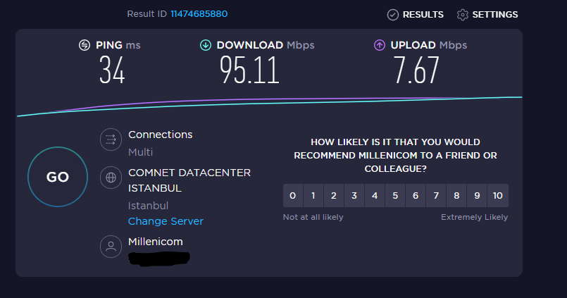

Santral'e yakin miyim emin degilim ama kopma olmuyor ve ping degerlerim yuksek buda demek oluyor ki santral yakinda. Sanirim tum sorunlarimin cozumu musteri hizmetleirnde.
VDSL ozellikli bir TurkTelekom modemi ile degistirdim kullandigim modemi. Hiz testinde yine 35Ms aliyordum(Kendimi bildim bileli hep boyleydi) sonra PC ile modem arasindaki Cat-6 kabloyu da degistirdim fakat degerlerde bir degisiklik olmadi. Musteri hizmetleri hazretleri telefonlara cevap verse konusucam fakat degil telefona cevap vermeleri henuz o asamaya ulasmama izin vermiyor telesekreter.

Hiz testi sonuclari.

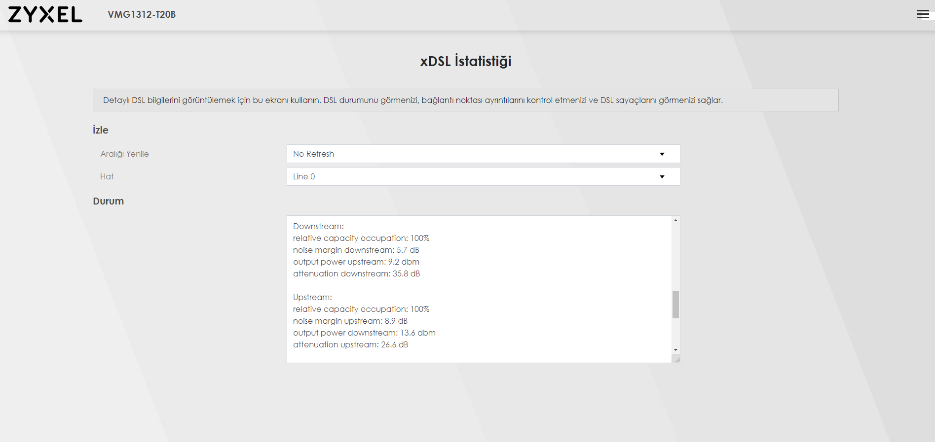

@261538 @Murat5038 Selamlar, sağlıklı günler dilerim. Benim birkaç sorum var. Altyapı sorguladığımda 100 MBPS desteklediğini görüyorum. TürkNet 35 MBPS paketini kullanıyorum ama modeme 24 MBPS geldiği gözüküyor. Bina içi tesisattan mı kaynaklıdır? Bina eski, 20 yılı aşkın zaman geçti. Telefon kabloları var sadece sanırım. Eğer yenilenmesi gerekiyorsa ne tür kablolar önerirsiniz? Yardımlarınız için çok teşekkür ederim.
Modem üzerinden aldığım hat değerleri şu şekide;
Downstream:
relative capacity occupation: 100%
noise margin downstream: 6.2 dB
output power upstream: 9.2 dbm
attenuation downstream: 35.8 dB
Upstream:
noise margin upstream: 9.4 dB
output power downstream: 13.6 dbm
attenuation upstream: 26.6 dB.

İnternet üzerinden kayıt bırakın. Dediğimi yaptırın. Yaptırmadan önce bir elektrikçiye ankastreyi kontrol ettirin. Sinyal kaybı ve izolasyonu kopukluk ek vb. var mı kontrol ettirin.
Hat değerlerim hat zayıflaması falan nasıl sizce ?
Önceden kaç alıyordun? Tarifen kaçtı? Hat değerlerin berbat. Bölgesel bakım olabilir kontrol edin bakım yoksa ISP'ye bildirin.
@244012 @Murat5038
Sağlayıcınız Millenicom. Hat değerleriniz gayet iyi durumda. Ping yüksek görünmesinin nedeni Millenicom ana sunucusu İstanbulda. Sizin ikamet ettiğiniz şehir sanırım İstanbul değil. Veri dolaşarak ana sunucuya gidiyor buda Ping değerlerini yukarı çekiyor.
