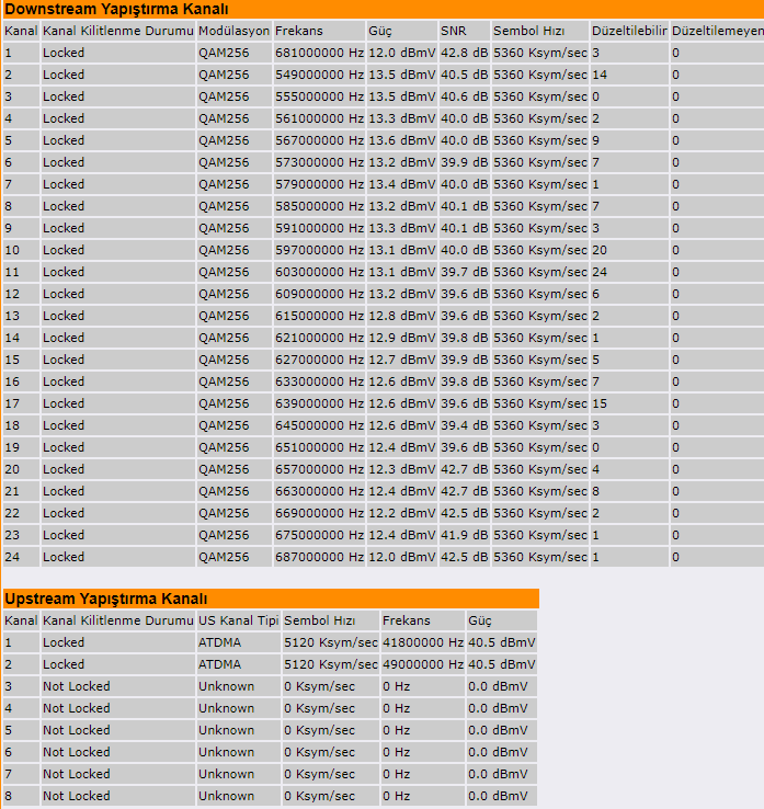

35 mbps superonline kullanıyorum. 100mbps kullanabilir miyim sizce bu hat değerleriyle

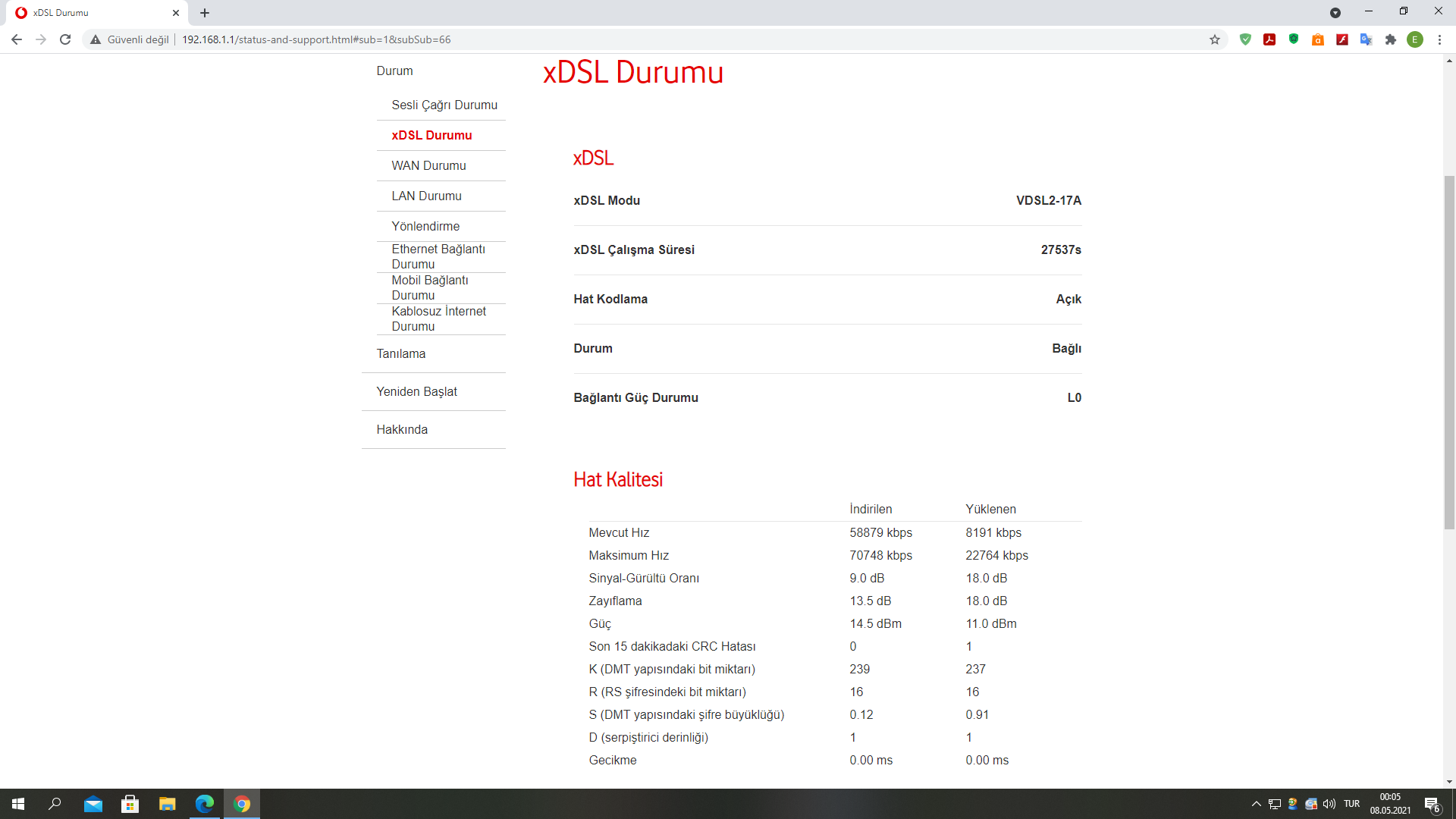

MERHABALAR BENİM DEĞER BÖYLE BİNA İÇ TESİSAT KULLANIYORUM 6.KATTAYIM ANKASTERE KUTUSUNDAN MODEME İKİ TELLİ KABLO ÇEKSEM 75 MBPS VEYA 100 MBPS ALABİİRMİYİM SANTRALE MESAFEM 450 METRE

@Ssouvenirs Tam olmasa bile 80 civarı en kötü alırsınız.

@AYIDONA Santrale uzaksınız, hat değerleri biraz daha iyileşebilir 100 zor fakat 60-70 arası belki kullanabilirsiniz.
75 mbps olsa çok iyi olur cat 6 kablo mu alayım 2 telli hat kablosu mu alayım
