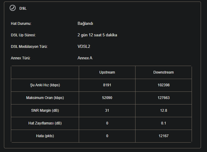

Hat degerlerim oldukca iyi fakat download SNR degerleri biraz yuksek gorunuyor ve ayni mahallede farki bir binada test yaptigim zaman ping degerleri bana nazaran oldukca dusuk cikiyor. Altyapim oldukca yeni ve ic tesisat da 1 ay kadar once degistirildi. Halen bulamadim bu sorunun sebebini.

Hat zayıflaman 0 gözüküyor. Bana modemde sorun var gibi geldi, ben olsam fabrika ayarlarına döndürüp tekrar kurulum yapardım. Kullanıcı adı ve şifreni TT'den almadan sakın sıfırlama!

Tarifen 100 üzerindeyse biraz düşürün 75/80 civarlarına. Modem kontrolleri de yapılsa iyi olur farklı modem varsa VDSL onla da denersiniz.

Bence modemde sorun var. Hattın gayet iyi duruyor. 100 Mbps rahat alman gerek.
Onceligim musteri hizmetleri ile gorusmek olucak, muhtemelen sorun cozulur ya da yeni modem talep ederim.
Hocam peki interleaved nedir yani forumda bir kullanici hattimin interleaved modda oldugunu musteri hizmetlerini arayarak fastpatch moda almalarini istemem gerektigini soyledi. Tam olarak farklari nedir?
