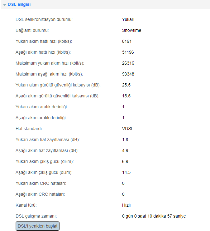

Yaklaşık 2 hafta önce TurkNet'e geçiş yaptım. Altyapım 80 mbps desteklemesine rağmen ortalama 16 mbps alıyordum. Bugün TurkNet personeli geldi binadaki internet kutusunu kontrol ettikten sonra hızım yükseldi. Şu an ortalama 35-40 mbps alıyorum. Binadaki internet kablosu çok eski. Kabloyu CAT6 ile değiştirsem 65-80 mbps alabilir miyim? Yoksa 3. katta oturduğum için eve gelene kadar hız düşüyor mu? Değerleri inceleyip yardımcı olursanız çok sevinirim
Ev hattı eski ve ekler mevcutsa dğeişim sonrası yükselme olur ancak 80 olmaz. Size gelen hız 65 şu an. Aldığınız hızı Ethernet kablosu ile bağlayıp Modemden Wifi özelliğini kapatıp test sağlayın arka planda internet yiyen birşey olmadan. Hala 45 civarları alıyorsan deidğiniz kabloları yenilettirin.
80 alabileceğiniz Telekom ekibi de söylediyse DSLAM Ankastre arasında inceleme yapılması lazım.
Kısaca modeme 65 sinyali geliyor ve bu hız sınıır aşıyor ilk dediğim kontrolü yapın 50'ye yükselmezse hattı 50/55'e sabitlesinler.

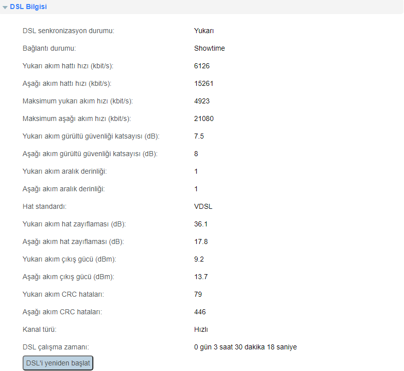

Hocam her yerden araştırdığımda altyapımın 45Mbps desteklediğini öğrendim. Fakat modem arayüzünde 24 Mbps'ye kadar çıkabileceğim yazıyor. Nasıl düzeltebilirim?
Diğerleri gibi veriyi görmeden bir şey diyemeyiz. 45 deyip düşük gösteriyorsa hat kalteniz eskidir ve iyi değildir.
