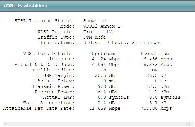

Arkadaşlar bu işlerden gerçekten anlamıyorum benim alabileceğim max internet hızı nedir acaba sözleşmem bitecek ve kazıklanmak istemiyorum.
60 civarları stabil alırsın, 70/75 civarları sınır.

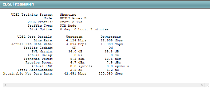

Arkadaşlar 1 ay geçmedeen hat değerleri değişti aşağıda yazan 76.800 olan değer 91 e çıktı şimdi ben bu hızı alabilecekmiyim ? Türk telekoma gittiğimde 50 mbit ya alırsın ya almazsın dediler
75 Mbps sorunsuz alırsınız. Siz onlara bakmayın, bilen de konuşur bilmeyen de.
Daha demin 91 olan 100 oldu sözleşmemin bitmesine 5 gün kaldı ondan mı oluyor acaba :)
Bu altyapı ile 100 Mbps alabilirsin fakat Türk Telekom kullancaksan 50 Mbps ile sözleşme yap. 100 Mbps stabil gelmezse çektirir biraz internet. 50 Mbps başlat sonra 100 Mbps çıkar 1 hafta dene sorun yaşamazsan iyi günlerde kullan.
