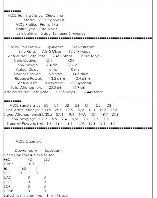

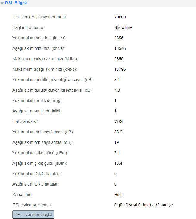

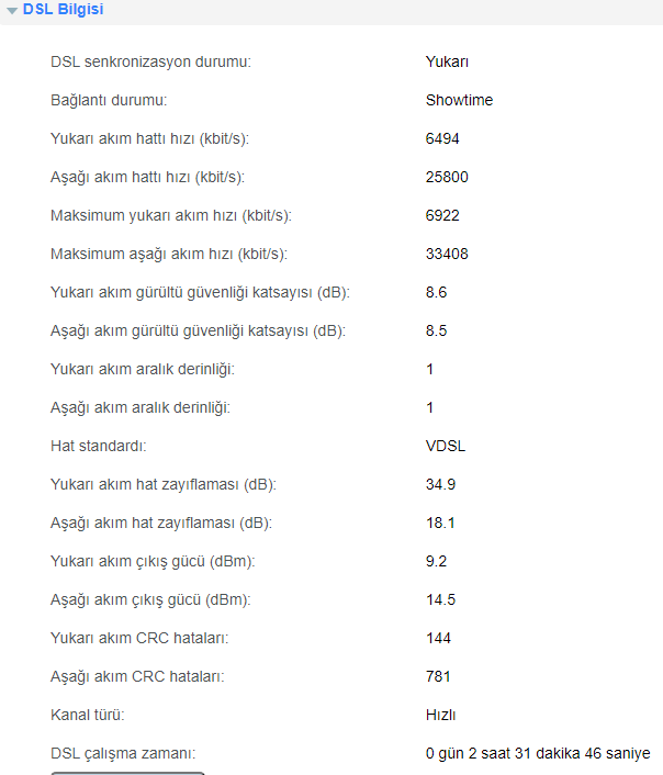

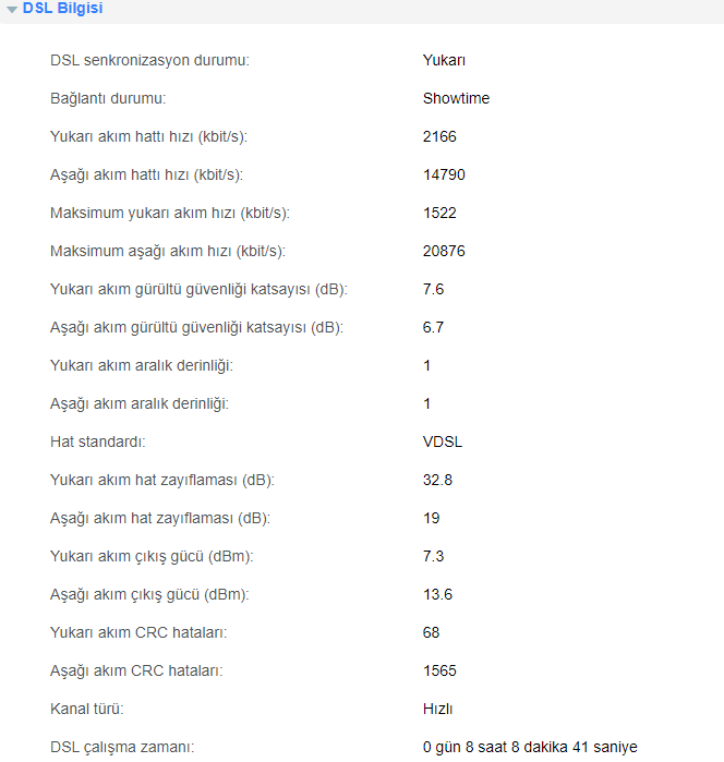

2 gün önce Keenetic Extra DSL modemini aldım.
Upload çıkış gücü değerleri aldığım 7.6 mbps hızına göre normal mi?
Daha fazla upload alabilirsin. Tarifeniz değişince. İndirme değerleri biraz düzelmiş, Upload da küçöük bir fark var iyi yönde.
Upload olarak 25/30 alabilirsiniz.
