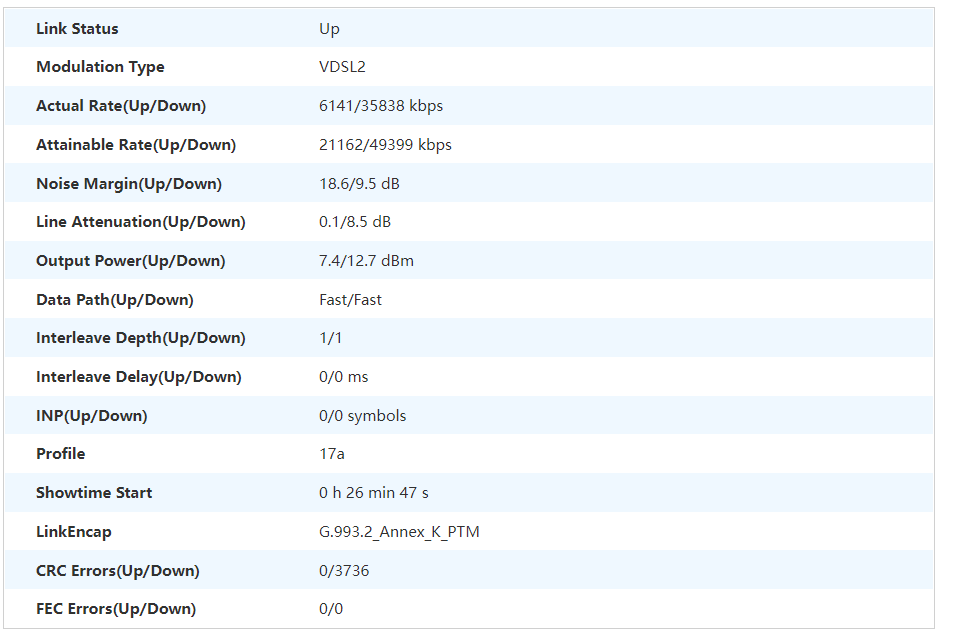

Arkadaşlar değerler nasıl? (eğer yanlış görsel paylaştıysam düzeltirim.) Benim kullandığım paket 35 Mbps. Ancak son zamanlarda 35 Mbps kullanıyormuşum gibi gelmiyor bana. Çok bağlantı kopuyor. İki gün önce modem değişti. Ancak bugün yine 12 defa internet kopmuş. Aradığımda söylediler. İç tesisatınıza baktırın dediler. Binanın telefon kutusundan odama kadar CAT5 dayanıklı siyah kablo çektirdim. 1 sene yeni olmuştur. Kabloda sorun olduğunu sanmıyorum. Sağlam gözüküyor.
    36,8 KB · Görüntüleme: 66
Sokakta inşaat var, dış hattaki kablolar bazen yerde oluyor. Bu yüzden olabilir sanırım.
Onların kontrol edilmesi laızm kopuk veya açık olabilir. İnşaat edince kablolara özen göstermezler genelde.
