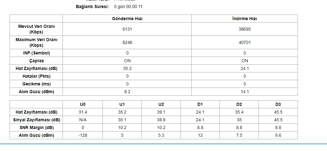

Hocam benim şu an internet hızımda bir sıkıntı yok ama gün içerisinde sık sık kopup tekrar internet geliyor, geldiği zaman hızı 3-5 Mbps'lere düşmüş oluyor modemi kapatıp açıyorum tekrar 32 civarına çıkıyor ama son zamanlarda gerçekten çok can sıkmaya başladı. Sizce altyapıdan kaynaklı bir sorun mu yoksa ISS kaynaklı mı?
Aynı sorunu 6-7 aydır yaşıyorum. Önce TurkNet ile başladı akla gelebilecek her yolu denedim sorun çözülmedi. Millenicom geçeyim dedim onda da aynı. Türk Telekom ekibi en iyi değerin 35 Mbit olduğunu söyledi. 24, 16, 12 denedim onlarda da aynı sorun yaşandı. Konunun takibindeyim hız düştüğündeki değerleri ben de ekleyeceğim. Teşekkürler.
Speedtest sonucu olabilecek en hızlı değerde yapılmış sonuç. Normalde 0.30 - 0.50 arası download hızı veriyor. İnternet aşırı dalgalı yani 10 saniye boyunca 35 Mbps hızları görürken 20 saniye kullanılmayacak düzeyde oluyor.

Kopma belirtli zamanda oluyorsa ISS kaynaklı, koptuğu zaman alınan değerleri de paylaşman gerekir. Gecikme yaşanıyor olabilir, CRC hataları olabilir. Hat değeri biraz sınırda.
Kopup geldikten sonraki değerler bunlar, bu sefer hızda bir düşüş olmadı ama kopmalar halen devam etmekte.

Hat kalitesinde ciddi sorun var. Yakınlarda veya ankastre yakınlarında bir sorun var gibi. Kablo kaynaklı gözüküyor. Bilhasssa ek yeri varsa oraları kontrol edin.

Sizin de aynı şekilde sınırda değerleriniz. İndirme tarifenizi bir tık düşürme yapabilirseniz veya hatta ek varsa kontrol edilirse iyi olur. Santrale yakın isen saha dolabı yeni mi kontrol edin.

Cevabınız için teşekkürler, peki hızımı düşürsem kopmalar yine devam eder mi?
