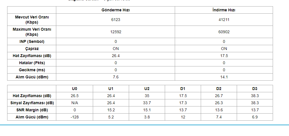

Hat değerleri konusunda yorum yapabilecek olan var mı?
Resim olarak denilmiş o şekilde paylaşın. Göründüğü kadarıyla hat kalitesi iyi değil. Sorunlar yaşıyor olabilirsiniz şu an.
Hocam resim olarak nasıl paylaşacağım? Yukarıdakiler gibi bir ekran görüntüsü çıkmıyor ki benim modem arayüzünde.
Dediğim gibi resim olarak atsanız, Speedtest sonucuyla da iyi olur. Değerler için dedim zaten hafif sıkıntı var.
Hocam benim şu an internet hızımda bir sıkıntı yok ama gün içerisinde sık sık kopup tekrar internet geliyor, geldiği zaman hızı 3-5 Mbps'lere düşmüş oluyor modemi kapatıp açıyorum tekrar 32 civarına çıkıyor ama son zamanlarda gerçekten çok can sıkmaya başladı. Sizce altyapıdan kaynaklı bir sorun mu yoksa ISS kaynaklı mı?
Büyük ihtimal altyapın ile alakalı aynı sorunu bende yaşıyordum 16'dan 24 de internetimi kavga gürültü çıkardığımda yetkili kişiler kopma olacağını söylemişlerdi yaptırdım yarım saatte bir kopma sorunu oluyordu tekrar eski hıza aldığımda düzelmişti.
Kopma belirtli zamanda oluyorsa ISS kaynaklı, koptuğu zaman alınan değerleri de paylaşman gerekir. Gecikme yaşanıyor olabilir, CRC hataları olabilir. Hat değeri biraz sınırda.
Teşekkürler cevaplar için. Belirli zamanlarda değil de sanki 2-3 saatte bir kopuyor gibi. Koptuğu zaman eklerim diğer değerleri de.
