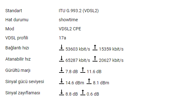

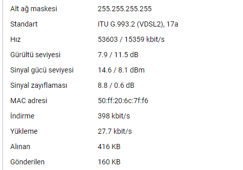

Hocam dediğiniz gibi yaptım, ne teknik ekip geliyor ne de sorunu çözüyorlar. Otomatik mesajla 12-13 saat sonra teknik ekibimiz tarafından sorununuz çözülmüştür diyor ama yine aynı bugün yine kayıt açtırdım yine gelmediler. Buna nasıl çözüm bulabiliriz? Port varken sıfırdan kurulum yaptırıp, tekrar bür ton para vermeye gerek var mı?
Hocam, TT ekibini özel olarak çağırdım. Sorun tamamen milleni.com ile ilgiliydi, portu gelip kontrol etti şu anki değerlerim aşağıdaki gibidir.
Ayrıca hattı 50 MB sabitlememi istedi kapasite 35MB önerilen. Siz ne düşünüyorsunuz?
CRC falan yemiyorsan SNR 8 de kalabilir eğer sıkıntı yapıyorsa ayarlardan SNR i yükseltebilirsin.

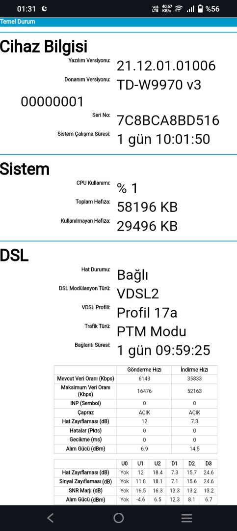

indirme hızım 76 desteklemesine rağmen 39 da takılıp kalıyor hat değerlerine göre normal mi yoksa sınırlamamı var
Müşteri hizmetleri
İndirme 76 Gönderme 15 Mbps olarak tanımlanmış durumdadır efendim. İç ağ kablonuzu söküp takabilir misiniz?

İndirme hızım 76 desteklemesine rağmen 39 da takılıp kalıyor, hat değerlerine göre normal mi yoksa sınırlamamı var?
Değerlere göre normal gözüküyor desteğiniz indirmede 40 ancak kablo kaynaklı da olabilir. Ne zamandır bu şekilde? Önceden kaç alıyordunuz ve ne değişti?
