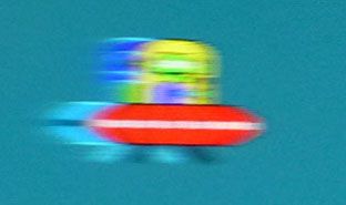

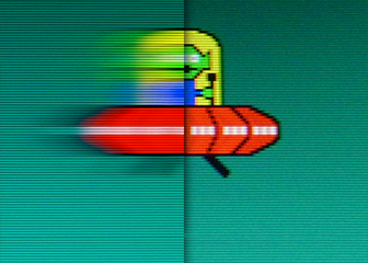

Peki yüksek tepkime nelere sebep olur? Ghosting ve hareket bulanıklığına.
Ghosting testlerine de bakabilirsiniz ayrıca, VA’lar genelde epeyce fazla yapıyor IPS’lere göre.
Bkz. Ghosting ve hareket bulanıkığı nedir;
Bu görselde hem ghosting, hem de hareket bulanıklığı mevcut. Arkadan bir hayaletin takip etmesi ghosting, UFO’nun bulanıklığı da motion blur.
Sağdaki görsel ise tepkime olarak çok çok iyi bir modeli temsil ediyor diyebiliriz.

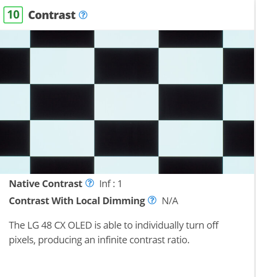

OLED’ler monitör kanadında çok aktif olmamalarına karşın OLED olan monitörler TN’lere göre bile daha iyi tepkime sunabiliyor.

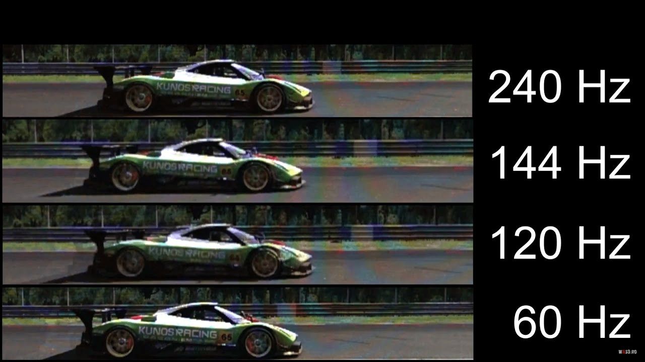

Tazeleme Hızları
Resmin kaynağı:
Günümüzde doğrudan panel ile ilgili olmayan etkendir.
Eskiden tazeleme hızlarına göre paneller seçilirdi. Mesela IPS’ler 120Hz’in üstüne çıkamazdı, 240Hz alternatiflerin hepsi TN’di vs. vs.
Artık paneller arasında böyle farklar yok. IPS’ler de, VA’lar da 240Hz rahatlıkla olabiliyor.
Mesela panel karşılaştırmalarında VA’lara “Tazeleme hızı olarak IPS’lerden daha iyidirler” yazılır ama bu da bir zamanlar IPS’lerin 144Hz’e çıkamayıp VA’ların çıkabilmesinden kaynaklanan önemini yitirmiş bir bilgi diyebiliriz.
Avantaj hala var, ama bu avantaj fiyattan ibaret. Yani bence vurgulanmasına gerek yok, zaten fiyat bölümünde VA’ların daha uygun olduğunu söyleyeceğim. 2. defa tazeleme hızını avantaj saymak bence günümüzde gerekli değil.
TN’ler için de aynısı geçerli. Eskinin aksine IPS ve VA’lar TN‘lere yetişti. Hatta ilk 360Hz monitörün IPS olduğunu düşünürsek bu farkın yok olduğunu söyleyebiliriz. Tazeleme hızı olarak fark pek yok, fiyat farkı var sadece. Eskiden öyle değildi.
Özetle: Günümüzde panellerin fiyat dışında birbirine tazeleme hızı olarak pek bir üstünlüğü yok.

Bilindiği üzere renk kalitesi olarak „OLED>IPS>VA>TN” denir, ama bu devasa bir genelleme ve inanılmaz derecede basitleştirilmiş bir cümle.

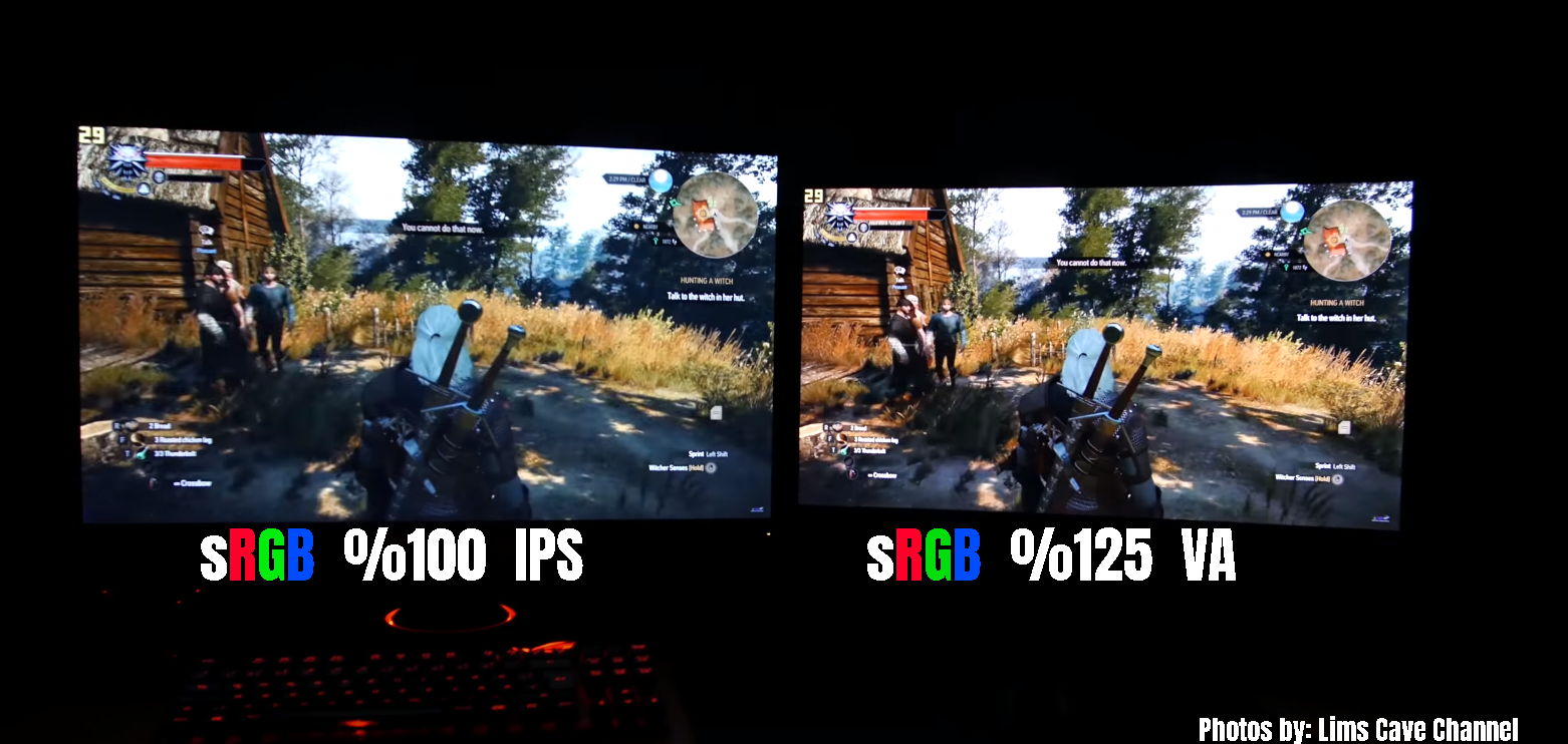

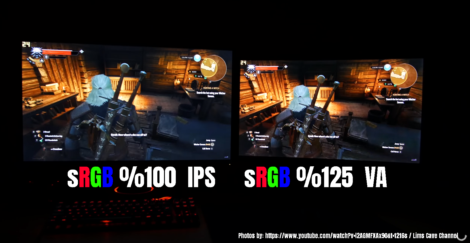

Oysaki „OLED>IPS>VA>TN” diye yapılan bu devasa genelleme sadece renk gamları birbirine yakın iken geçerlidir.

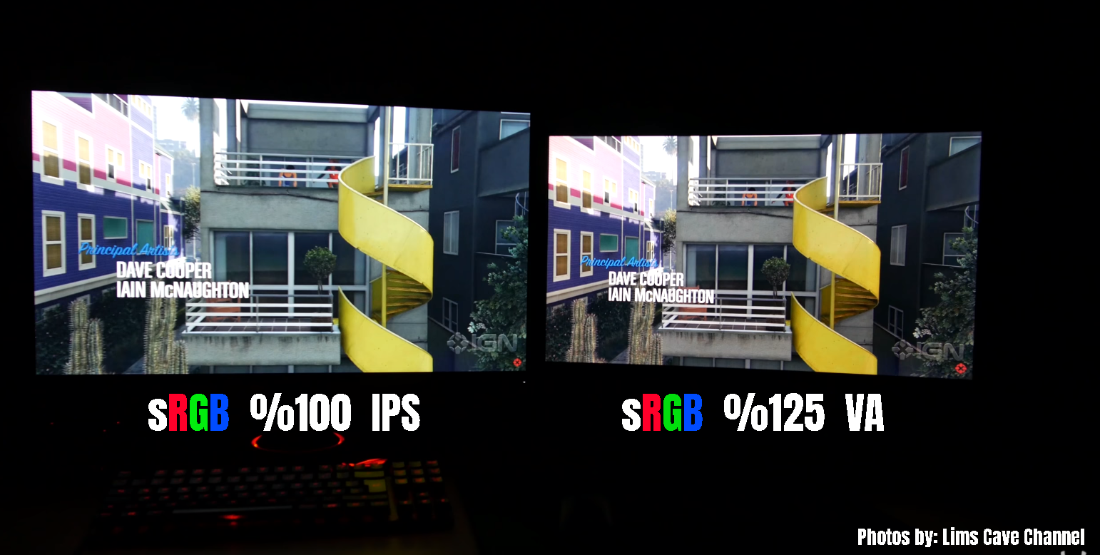

Mesela “Renk canlılığı” olarak (doğruluğu, hassasiyeti demiyorum. Buraya dikkat.) yüksek renk gamına sahip bir VA ile normal bir IPS karşılaştırmasında bırakın IPS’in geçmesini VA’ya yaklaşamaz bile.
Bkz. yüksek renk gamına sahip bir VA vs renk olarak standart bir IPS;
IPS olan 8 bit ve sRGB %100 kapsıyor. VA olan da 8 bit ama sRGB %125 kapsıyor. Görüyorsunuz hangisi daha iyi 😊 Videoya girmek istemeyenler için örnek resimler koyayım oradan;
Tabii ki fotoğraflarda gerçeğe göre fark daha az olacaktır. Yine de bariz belli oluyor.
Renk gamının canlılıkta panel türünden daha önemli olduğunu anlatabilmişimdir umarım.

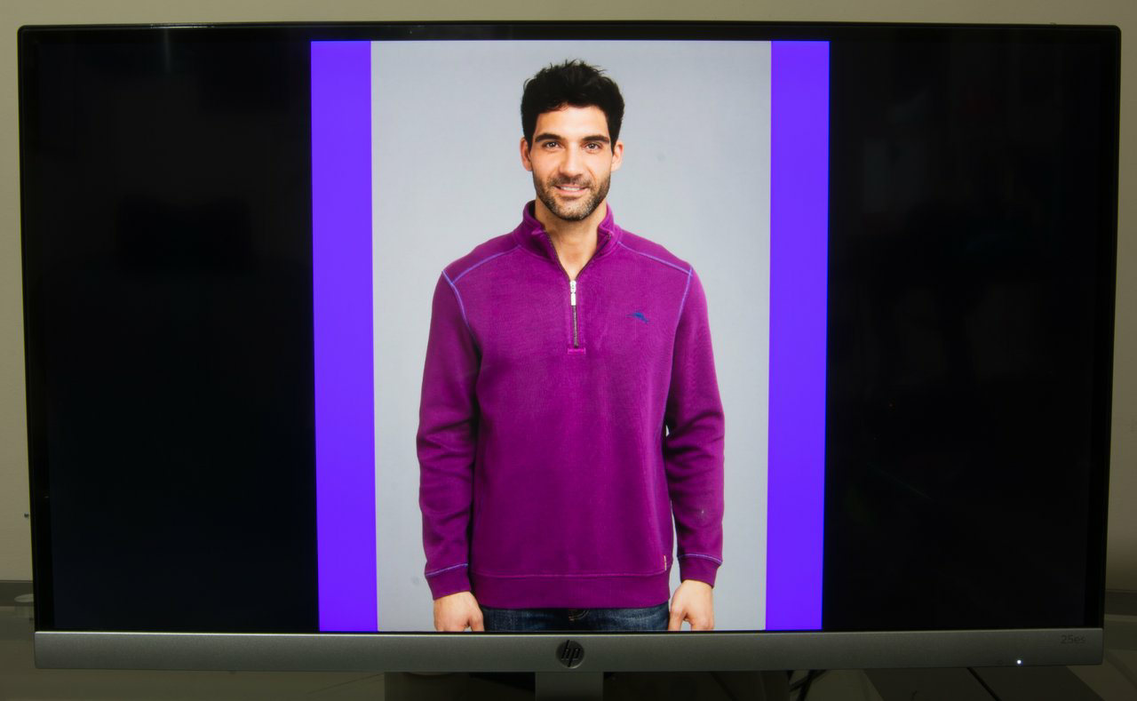

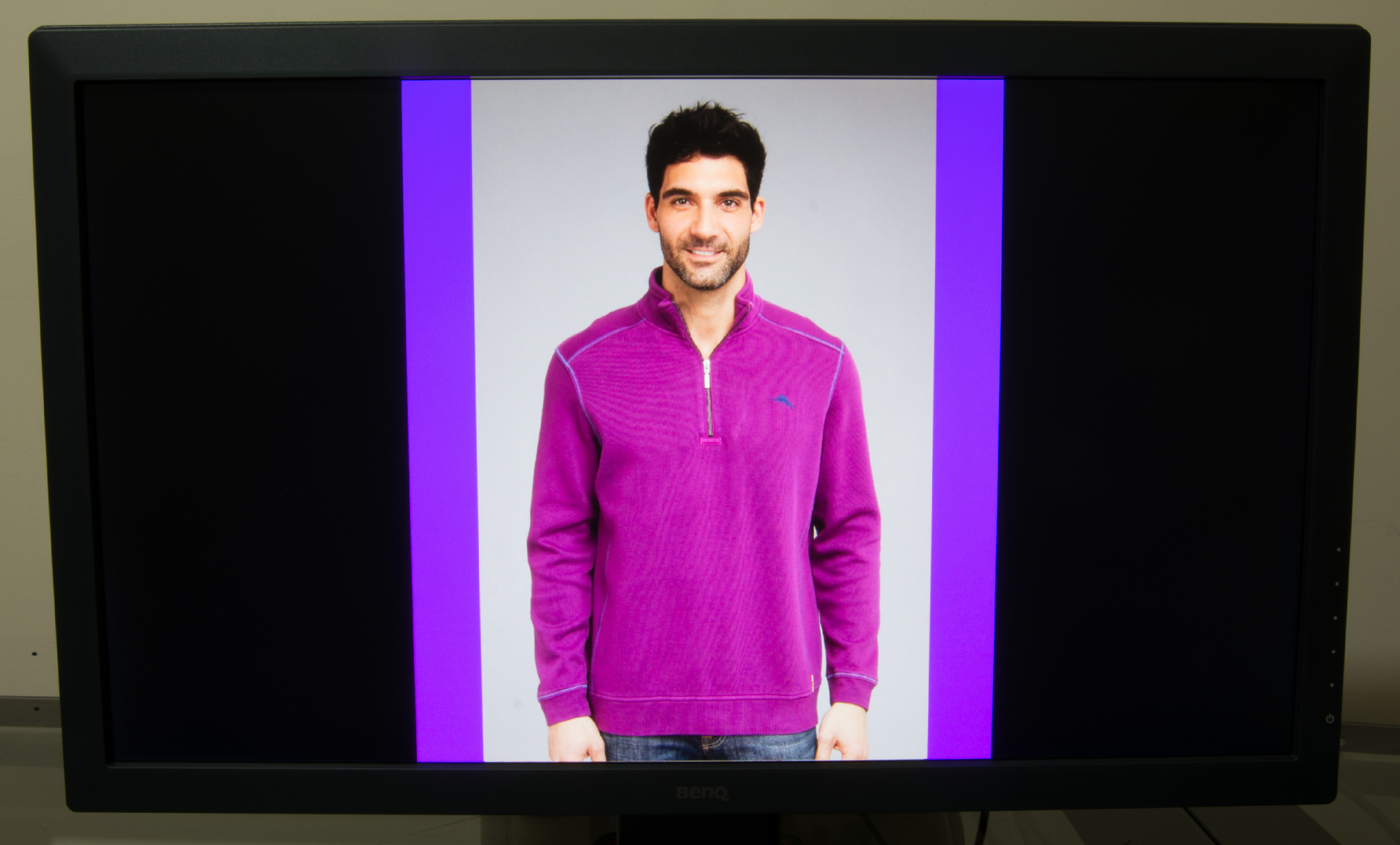

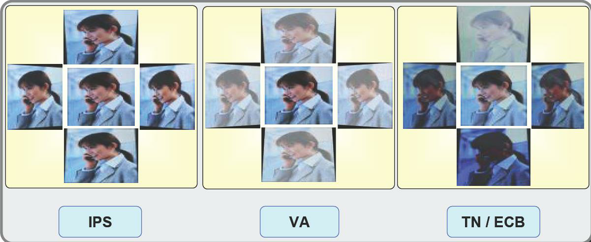

Gamma kayması bildiğiniz görüş açısına bağlı bozulma gibi, bir monitöre farklı açılardan bakılınca gamma’nın kayarak görüntünün beyazlaması veya kararmasıdır. “Ee ne alaka, profesyoneller kafasını çok mu oynatıyor?” diyebilirsiniz :D
Hayır. Siz kafanızı tam ortalayıp kafanızı 1 milim bile kıpırdatmasanız dahi gamma kaymasına maruz kalırsınız. Çünkü ne kadar düz bakarsanız bakın, monitörün köşesindeki piksellere bakış açınız ile ortasındaki piksellere bakış açınız farklı olacaktır.
Bu da monitörün kenarındaki renk ile ortasındaki renklerin aynı olmamasına, yani renk tutarsızlığına sebep olur ki bu monitör bir profesyonel için kullanılamaz demektir. İşte bu olay VA ve TN’lerde, özellikle TN’lerde oluyor.
Peki bu profesyonel olmayan birini rahatsız eder mi veya normal kullanıcı fark eder mi?
Cevap: VA’larda ve kötü olmayan TN’lerde hayır. Sabit bir renk açıp dikkat ederseniz fark edebilirsiniz belki. Yani „bende yok bu“ yazmanıza gerek yok.
Peki kötü TN’lerde nasıl oluyor? Onlarda da bu size kötü renkler şeklinde yansıyabiliyor. Üstelik bu kötü renkler renk gamına da yansımıyor. Çünkü renk gamı ekrana yaslanmış bir cihaz tarafından kusursuz bir açı ile ölçülüyor.
Şimdi gamma kayması için birkaç fotoğraf koyayım.

BenQ Zowie RL2460: Mat 1080p AUO TN Panel
Resimlerin kaynağı: IPS vs TN vs VA Gallery 1: Sweaters & Vertical Gamma Shift — Steemit
Kenarlardaki çizginin renk değişimini görmüş olmalısınız.
Tabii ki bu monitörler epey eski monitörler ve benim bahsettiğim „yeni teknoloji ve kaliteli“ TN’lerde durum bu kadar da kötü olmayacaktır.
Ama durum aşağı yukarı budur.

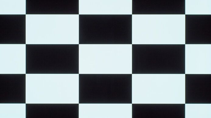

Mesela statik kontrast’ı 1000:1 olan bir monitörde aşağıdaki görseldeki siyah ve beyaz kutucuklar arasında 1000 kat parlaklık farkı vardır.
Mesela beyaz kısım 250cd, siyah kısım da 0,25cd ise 1000:1 kontrasta sahiptir o monitör.
Bkz. Statik kontrast’ın ölçümü;
Resmin kaynağı: https://i.rtings.com/assets/products/HmbRtkWA/lg-cx-oled/contrast-large.jpg

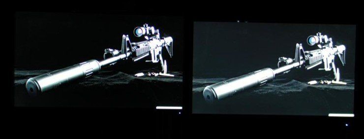

Statik kontrast olarak en iyi IPS’ler 1500:1’leri zorlarken (Genelde 1000:1’lerdir), kontrast olarak en kötü VA’lar bile kolay kolay 2500:1 altına düşmezler.
Genel olarak VA’lar 3000:1’dir, iyileri de monitörlerde ve TV’lerde 5000:1 oranını dahi zorlayabilemktedir.
Bu fark siyah/koyu sahnelerde daha da belli olur, özellikle de karanlık bir ortamda kullanacaksanız daha çok göze batar. Karanlık ortamda IPS’ler siyahları “Grimsi” gibi gösterirken VA’lar daha koyu gösterir. Bkz VA vs IPS;
Resmi aldığım site: https://voltcave.com/ips-vs-tn/
Aydınlık bir ortamda aradaki farkı görmeniz epey zor ama karanlıkta tipik IPS ve TN’lerin resimdeki kadar gri olması işten bile değil. Hatta buna bazen ışık sızması, IPS glow vs. de ekleniyor ve karanlıkta berbat bir deneyim sunabiliyorlar.
İşte bu yüzden IPS görüntüde en iyisi diye kestirip atmamak lazım. Karanlıkta film izlemeye bayılan birine sağdaki gibi bir şey önerme ihtimaliniz var.
OLED’ler ise bu işin zirvesidir. Her piksel teker teker aydınlatıldığından siyah sahnelerde tamamen sönebilirler ve görebileceğiniz en iyi siyahı görürsünüz. Kontrast olarak “sonsuz: 1“ diye geçebilirler. Bunun ötesi şu anda yok. Bkz;
LG 48 CX OLED Review
Resmin kaynağı: https://www.rtings.com/tv/reviews/lg/cx-oled
Formalite icabı ölçüm yapılınca da 400.000:1 gibi uçuk rakamlar çıkabiliyor. Standart bir IPS’den 4000 kat daha iyi :D Yani sonsuz olarak düşünebilirsiniz.

IPS’ler bu konuda OLED dışında en iyi panellerdir. Denildiği gibi 178 dereceden dikey/yatay olarak görüş açısına sahiptir.
Bu 178 dereceden bakınca bozulma olmaz demek değil kesinlikle, ama o kadar aşırı bir açı ile baksanız dahi görüntü diğer panellere göre az bozuluyor.
VA panellerde de 178 derece görüş açısı yazsa da IPS’lerin gerisindedirler. VA’larda bozulma daha çok olur. 178 derecede belki VA’da da yazılar okunabilir, ama görüntüde bozulma aynı olmaz, VA’larda daha fazla bozulur.
TN’lerde de bazen 170/160 derece yazabilir (Yatayda 170, dikeyde 160 derece) ama sakın “Arada çok az fark var, 160 derece de aşırı fazla“ diye düşünmeyin. Öyle yazılabiliyor, ama bir TN’e 170 dereceden bakma ile bir VA’ya, hatta IPS‘e 170 dereceden bakmak çok çok farklıdır.
Resmin kaynağı: TN panel vs IPS panel (PLS, AMVA , AH-IPS, etc.) vs PVA panel (S-PVA, SVA) vs VA panel (MVA, S-MVA, AMVA) review | Tab-tv
Fotoğraf abartılı değil. Özellikle kötü görüş açılarında VA’larda görüntü beyazlarken TN’de karardığından bunun isabetli bir görsel olduğunu düşünüyorum.
Tabii ki görüş açısı olarak pek iyi olmayan IPS’ler, berbat olan VA’lar ve “Daha az berbat“ olan TN’ler var.

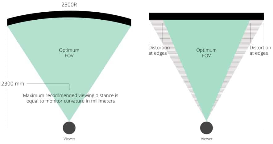

Peki kavis ne işe yarar? Görüş alanını arttırır ve insaları film ve oyunların daha etkileyici görünmrsini sağlayabilir.
Fakat tam tersi olarak insanları rahatsız da edebilmektedir, en iyisi kavisli bir modeli denemek.
Görüş alanı ile yukarıda anlattığım görüş açısını karıştırmayın. Hatta bunun için bir görsel koyayım;
Resmin kaynağı: UltraWide vs Dual Monitors [The Complete Guide] - DisplayNinja
Kavisin “Radius, yani R” değeri ne kadar düşük olursa kavis o kadar fazla olur. Ayrıca kavisli monitörlerde ışık sızması genelde biraz fazla olabiliyor.

VA’lar da TN’ler kadar olmasa da uygun fiyatlıdır. bence F/P’ın zirvesi diebileceğimiz bir çok monitör VA. Hem iyi görüntü kalitesi, hem de uygun fiyat. Hatta şöyle bir olay var, aynı fiyattaki VA ile IPS arasında VA’lar renk olarak daha iyi olabiliyor.
Mesela X VA monitörü aynı fiyatta sRGB %125 olabilirken IPS olan %95-105 arası olabiliyor. Tabii profesyonel iş için her halükarda yine IPS, ama oyunlarda/filmlerde canlı renkler bekleyen birine şahsen ben daha yüksek renk gamutlu bir VA öneririm böyle bir durumda.
Tabii diğer özellikler de önemli, sadece gamuta bakarak karar verilmez. Ama ne anlatmak istediğimi anlamışsınızdır.

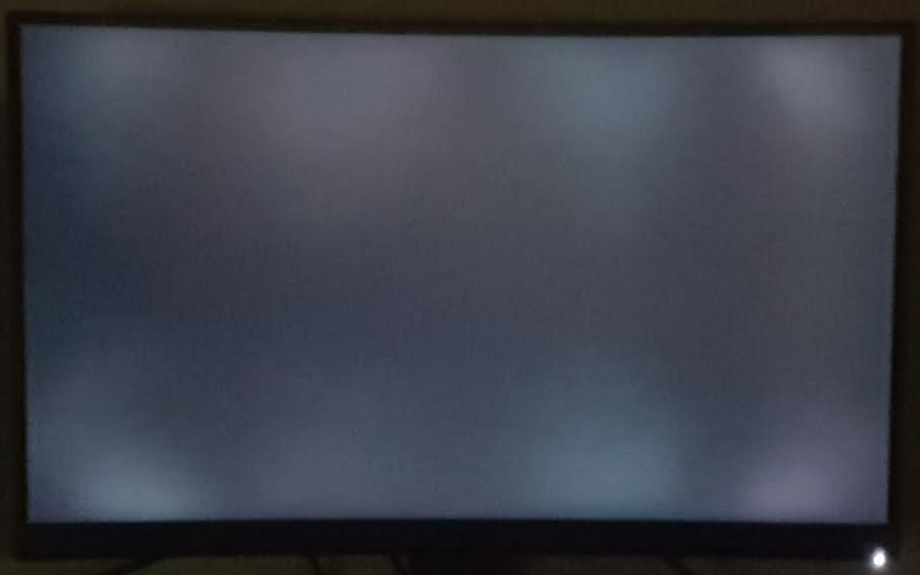

IPS ve VA panellerin %99’unda ışık sızması görülür, bunda bir problem yok.
İade vs. etseniz dahi yeni alacağınızın ondan daha iyi olacağının bir garantisi yok.
Önemli olan bunu şiddetidir. Siyah ekran dışında dahi belli olup sizi rahatsız ediyor ise ancak o zaman iade/değişim mantıklı olacaktır, çünkü diğer türlü yenisinin eskisinden iyi olacağının bile garantisi yok.
Resmin kaynağı: Too Much Backlight Bleed?
TN’lerde ise daha az sıklıka ve daha zayıf şekilde görülür. Ama bu ışık sızmalı TN‘in sıkıntılı olduğu anlamına gelmez, yukarıda dediğim şey bunun için de geçerli. Şiddetine göre değişir.
OLED’lerde arka aydınlatma olmadığından bu olay neredeyse hiç olmaz.
Yani ışık sızması OLED dışındaki tüm panellerde LED arka aydınlatmanın doğası gereği normal bir şeydir.
Ghosting testlerine de bakabilirsiniz ayrıca, VA'lar genelde epeyce fazla yapıyor IPS'lere göre.
Eki Görüntüle 1010288
Bu görselde hem ghosting, hem de hareket bulanıklığı mevcut. Arkadan bir hayaletin takip etmesi ghosting, Ufo'nun bulanıklığı da Motion blur.

Yan etkiler dediğim şeyler en hızlı tepkime modunu açınca oluşabilen “ınverse ghosting”, parlaklık düşmesi ve adaptive Sync ve titreşim önleme gibi teknolojilerin kapanması gibi olaylar. Inverse Ghosting'den örnek;

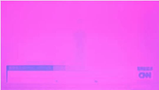

Eki Görüntüle 1010292
Ghosting'e benziyor ama arkada farklı, renkli bir hayalet var. Normal Ghosting'den daha fazla göze batan, bence daha rahatsız edici bir şey.
İşte bu tarz yan etkiler IPS ve VA'larda daha sık ve yoğun görülebildiğinden yukarıdaki ifade kullanılabilmektedir. Fakat TN'lerde de hiç olmuyor değil ki?
Evet, bu yan etkilere sahip monitörler düzgün bir 1ms deneyimi sunmuyor, ama gerçek değil demek de yanlış bilgilendirmeye girer.

Eki Görüntüle 1010402
resmin kaynağı:
Eskiden tazeleme hızlarına göre paneller seçilirdi. Mesela IPS'ler 120Hz'in üstüne çıkamazdı, 240Hz alternatiflerin hepsi TN'di vs. vs.
Artık paneller arasında böyle farklar yok. IPS'ler de, VA'lar da 240Hz rahatlıkla olabiliyor.
Mesela panel karşılaştırmalarında VA'lara “tazeleme hızı olarak IPS'lerden daha iyidirler” yazılır ama bu da bir zamanlar IPS'lerin 144Hz'e çıkamayıp VA'ların çıkabilmesinden kaynaklanan önemini yitirmiş bir bilgi diyebiliriz.
Avantaj hala var, ama bu avantaj fiyattan ibaret. Yani bence vurgulanmasına gerek yok, zaten fiyat bölümünde VA'ların daha uygun olduğunu söyleyeceğim. 2. defa tazeleme hızını avantaj saymak bence günümüzde gerekli değil.
TN'ler için de aynısı geçerli. Eskinin aksine IPS ve VA'lar tn‘lere yetişti. Hatta ilk 360Hz monitörün IPS olduğunu düşünürsek bu farkın yok olduğunu söyleyebiliriz. Tazeleme hızı olarak fark pek yok, fiyat farkı var sadece. Eskiden öyle değildi.

Oysaki „oled>ıps>va>tn” diye yapılan bu devasa genelleme sadece renk gamları birbirine yakın iken geçerlidir.
Mesela “renk canlılığı” olarak (doğruluğu, hassasiyeti demiyorum. Buraya dikkat.) Yüksek renk gamına sahip bir VA ile normal bir IPS karşılaştırmasında bırakın IPS'in geçmesini VA'ya yaklaşamaz bile.
Bkz. Yüksek renk gamına sahip bir VA vs renk olarak standart bir IPS;
IPS olan 8 Bit ve sRGB %100 kapsıyor. VA olan da 8 Bit ama sRGB %125 kapsıyor. Görüyorsunuz hangisi daha iyi 😊 videoya girmek istemeyenler için örnek resimler koyayım oradan;
Eki Görüntüle 1010306
Eki Görüntüle 1010307
Eki Görüntüle 1010308

Gamma kayması bildiğiniz görüş açısına bağlı bozulma gibi, bir monitöre farklı açılardan bakılınca Gamma'nın kayarak görüntünün beyazlaması veya kararmasıdır. “ee ne alaka, profesyoneller kafasını çok mu oynatıyor?” diyebilirsiniz :D
Bu da monitörün kenarındaki renk ile ortasındaki renklerin aynı olmamasına, yani renk tutarsızlığına sebep olur ki bu monitör bir profesyonel için kullanılamaz demektir. İşte bu olay VA ve TN'lerde, özellikle TN'lerde oluyor.
Cevap: VA'larda ve kötü olmayan TN'lerde hayır. Sabit bir renk açıp dikkat ederseniz fark edebilirsiniz belki. Yani „bende yok bu“ yazmanıza gerek yok.
Peki kötü TN'lerde nasıl oluyor? Onlarda da bu size kötü renkler şeklinde yansıyabiliyor. Üstelik bu kötü renkler renk gamına da yansımıyor. Çünkü renk gamı ekrana yaslanmış bir cihaz tarafından kusursuz bir açı ile ölçülüyor.
HP 25er/es
: parlak 1080p 60Hz LG ah-IPS panel.
Eki Görüntüle 1010312
BenQ Zowie RL2460: Mat 1080p auo TN panel.
Eki Görüntüle 1010311

Mesela statik Kontrast'ı 1000:1 olan bir monitörde aşağıdaki görseldeki siyah ve beyaz kutucuklar arasında 1000 kat parlaklık farkı vardır.
Mesela beyaz kısım 250CD, siyah kısım da 0, 25CD ise 1000:1 kontrasta sahiptir o monitör.
Bkz. Statik Kontrast'ın ölçümü;
Eki Görüntüle 1010335
resmin kaynağı: https://i.rtings.com/assets/products/HmbRtkWA/lg-cx-oled/contrast-large.jpg

Bu fark siyah/koyu sahnelerde daha da belli olur, özellikle de karanlık bir ortamda kullanacaksanız daha çok göze batar. Karanlık ortamda IPS'ler siyahları “grimsi” gibi gösterirken VA'lar daha koyu gösterir. Bkz VA vs IPS;
Eki Görüntüle 1010340
resmi aldığım site: https://voltcave.com/ips-vs-tn/
Aydınlık bir ortamda aradaki farkı görmeniz epey zor ama karanlıkta tipik IPS ve TN'lerin resimdeki kadar gri olması işten bile değil. Hatta buna bazen ışık sızması, IPS glow vs. de ekleniyor ve karanlıkta berbat bir deneyim sunabiliyorlar.

OLED'ler ise bu işin zirvesidir. Her piksel teker teker aydınlatıldığından siyah sahnelerde tamamen sönebilirler ve görebileceğiniz en iyi siyahı görürsünüz. Kontrast olarak “sonsuz: 1“ diye geçebilirler. Bunun ötesi şu anda yok. Bkz;
Eki Görüntüle 1010344
resmin kaynağı: https://www.rtings.com/tv/reviews/lg/cx-oled
Formalite icabı ölçüm yapılınca da 400.000:1 gibi uçuk rakamlar çıkabiliyor. Standart bir IPS'den 4000 kat daha iyi :D yani sonsuz olarak düşünebilirsiniz.

Görüş açısı:
IPS'ler bu konuda OLED dışında en iyi panellerdir. Denildiği gibi 178 dereceden dikey/yatay olarak görüş açısına sahiptir.
VA panellerde de 178 derece görüş açısı yazsa da IPS'lerin gerisindedirler. VA'larda bozulma daha çok olur. 178 derecede belki VA'da da yazılar okunabilir, ama görüntüde bozulma aynı olmaz, VA'larda daha fazla bozulur.
TN'lerde de bazen 170/160 derece yazabilir (yatayda 170, dikeyde 160 derece) ama sakın “arada çok az fark var, 160 derece de aşırı fazla“ diye düşünmeyin. Öyle yazılabiliyor, ama bir TN'e 170 dereceden bakma ile bir VA'ya, hatta ıps‘e 170 dereceden bakmak çok çok farklıdır.
Eki Görüntüle 1010348
resmin kaynağı: https://en.tab-tv.com/?p=11685
Fotoğraf abartılı değil. Özellikle kötü görüş açılarında VA'larda görüntü beyazlarken TN'de karardığından bunun isabetli bir görsel olduğunu düşünüyorum.
Eki Görüntüle 1010353
resmin kaynağı: https://www.displayninja.com/ultrawide-vs-dual-monitors/
Kavisin “radius, yani r” değeri ne kadar düşük olursa kavis o kadar fazla olur. Ayrıca kavisli monitörlerde ışık sızması genelde biraz fazla olabiliyor.

Işık sızması.
IPS ve VA panellerin %99'unda ışık sızması görülür, bunda bir problem yok.
Eki Görüntüle 1010355
Resmin kaynağı: https://linustechtips.com/topic/1111624-too-much-backlight-bleed/
