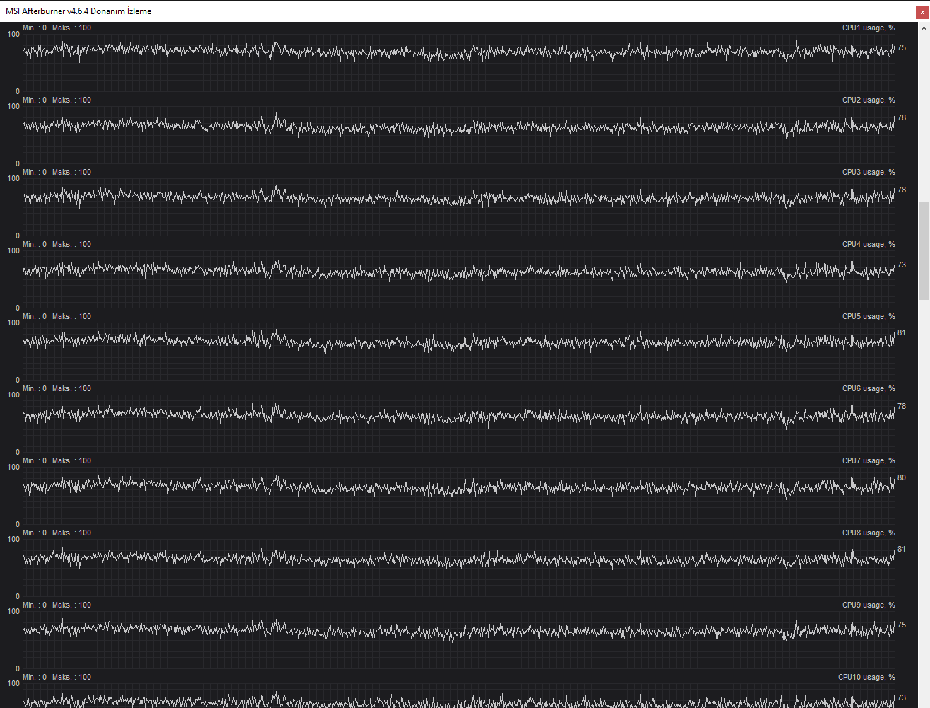

Öncelikle merhaba. Laptopu alalı 1 yıl oldu. Sorunu geçen yazdan beri yaşıyorum. Geçen yaz çok sık yaşıyorumdum. Bayağı bir uğraştım yarı yarıya düzelmiştim. Nadir olmaya başladı. Kış boyunca pek sorun yaşamadım. Yaz geliyor diye Need for Speed Heat indirdim. Oyunu oynamaya başladığımda çok sık olmaya başladı yine. Sorun şu oyun oynarken bir anda bilgisayar kilitleniyor. Görüntü donuyor ve ses takılıyor "tırrrr" diye bir ses geliyor. 5-6sn sürüyor sonra düzeliyor. Ama bu çok rahatsız ediyor. Bilgisayarı açtıktan sonra bir kez olduğunda oyundan çıksam bile internette takılırken video izlerken bile olmaya başlıyor. Kapattıktan sonra işte açtığımda oyun girdiğimde oluyor yine döngü şeklinde. Sorun anındaki değerleri MSI Afterburner'dan takip ediyorum. Tam o an CPU kullanımı anlık olarak bir anda %90-95'e çıkıyor tüm çekirdekler. Bazen bazıları %95 cıvarına çıkarken bazıları anlık olarak düşüyor %10 civarına. GPU kullanımı %0'a düşüyor. Güç(W) 30'a iniyor. İşlemci Power(W) ise genelde 40 civarında gezerken o an 50'ye çıkıyor. Isılarda bir problem yok. Eklere tüm değerleri ekledim. Ve ayrıca proccesexplorerdan baktığımda ınterrupts anlık olarak yükseliyor. %20-%40'a falan değişiyor. Ekleri incelerseniz sevinirim.

Vallahi süreci şöyle özetleyeyim. Çeşit çeşit unternetteki her yolu denedim sorunu kendim çözemedim. Her detayıyla bilgilendirip donanımların kontrol edilmesini ve BIOS'un güncellenmesini/tekrar kurulmasını istedim. 5 iş günü sonra herhangi bir ariza bulunmadığını genel bakımının yapıldığını BIOS'un tekrar kurulduğunu söylediler. Ve sorunun yazılımsal olduğunu söylediler cihaz elime ulaştı sorun devam ediyordu. Bir yetkiliyle konuştum. Sorunun devam ettiğini öğrenci olduğumu ve aktif kullandığım için teknik serviste kalmasının benim için sorun olduğunu tekrar tekrar servise gönderip sorun bulunamadı deyip elime ulaşmasını istemediği dile getirdim. Sağ olsun cenk bey yardımcı oldu cihazın sorununu video kaydına almamı sorunun her an gerçekleşmediği için serviste görülemediğini söyledi ve bir ön kayıt açtı. Ön kayıtta cihazdan memnun kalmadığımı sorunun spesifik olarak gerçekleştiği için sorunun serviste görülmediği ve tekrar tekrar orijinal Windows ile temiz kurulum yaptığımı yazdı. Sorunun videosunu çektim mail olarak attım. Servise gönderdim 20-25 iş günü sonra cihaz değişimi onaylandı. Yeni cihaz elime geldi çok kullanma şansım olmadı, şu ana kadar sorun yaşamadım ama bir iki defa oyunu kapattıktan sonra 1 2 saniyelik az bir ses gelerek cızz sesi geldi dondu ama rahatsız edecek derecede değildi eskisi gibi.

Son olarak şöyle söyleyeyim yeni cihazımda sorun çok nadir birkaç defa 1 2 saniyelik takılmalar oldu ve garip bir şekilde ekran karardı parlaklık %10 gibi oldu aynı yeniden başlatında düzeldi. Kalıcı bir şekilde çözümü galiba yok kronik bir sorun olduğu düşünüyorum. Önerim teknik servise sorunu belirtip yeni cihaz istemeniz. Önceki cihazıma göre daha iyi oldu diyebilirim. Şunu da ekleyeyim kitlendikten sonra olay görüntüleyicisine baksın ve hatanın ne olduğuna baksiın benimki nvlddmkm ne olduğu belli olmayan bir sorun kimi USB slot değiştirip çözmüş kimi ubisfoft connect (oyun Launcher) ından kaynaklı çözmüş yani diyeceğim herkes bambaşka çözümlerle çözmüş. Yani belirli ve tek bir çözümü yok.
