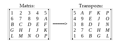

1) matematiği bilmeyen biri 5x5 boyutundaki bir resmi nasıl yan yatırır?
Eki Görüntüle 1014151
Yazılımcının düşüncesi: “resmi sola yatırmam demek resmin üst yatay tarafını sol tarafta yukarıdan aşağıya (dikey) indirmem demektir:”
Eki Görüntüle 1014152
Eki Görüntüle 1014155
Yani aslında bu kişi matematik bilmese bile bu işin algoritmasını kurdu ve güç bir yoldan yaptı ama matematik bilen birisi bunu çok rahat anlayacak ki buna matematikte “matrisin devriği (transpose of matrix)” deniyor bu da matematikte matris konusunu bilen yazılımcının algoritmik düşüncesi:
Eki Görüntüle 1014156
Görüldüğü üzere matematik bilmeyen bir yazılımcı bu işi mantığını kullanarak aslında matematikteki matrisin transpozunu bilmeden yaptı.
