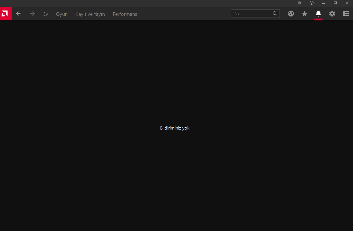

Ekran kartının yazılımından sağ üst köşede bildirimler için zil işareti var o sekmeye tıklayıp bana ekran resmi atın lütfen.

Bilgisayarı yeniden başlatıyorum şimdi atacağım SS

Şu driver bildirimlerini de görebilir miyim mümkünse. Senin sorunun klasik amd ekran kartı wattman hatası.
