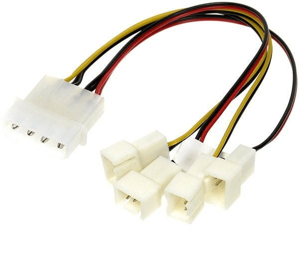

Kasanın önünün açık olması güzel. Açıkçası Power kablolarının değişmesine gerek yok, zaten sabittir genelde. O modülerlik ile ilgili bir durum. Hemen hemen her güç kaynağında Molex vardır.
Benim bahsettiğim kablo şu, bendeki siyah olan ve üç tane fan girişi var.
Eki Görüntüle 638333
Eki Görüntüle 638332
Bu şekilde fanları anakarta takmadan direk güç kaynağıyla çalıştırabiliyorsunuz. Anakartta yeterli fan girişi olmadığı zaman kullanılabiliyor ama kontrol edilemiyor. Kontrol etmek isterseniz fan çoklayıcılar var.
İkisi de aynı kablo ama beyaz olanda güç kaynağına bağlanacak olan büyük uç daha net gözüküyor. Bu uca baktığımızda bunun şekil ve boyut olarak aynısı güç kaynağında da var, bu iki ucu birleştiriyoruz ve diğer 4 uca da fanlarımızı bağlıyoruz.
