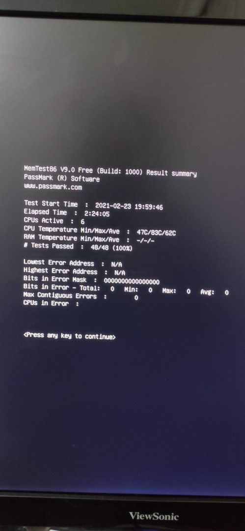

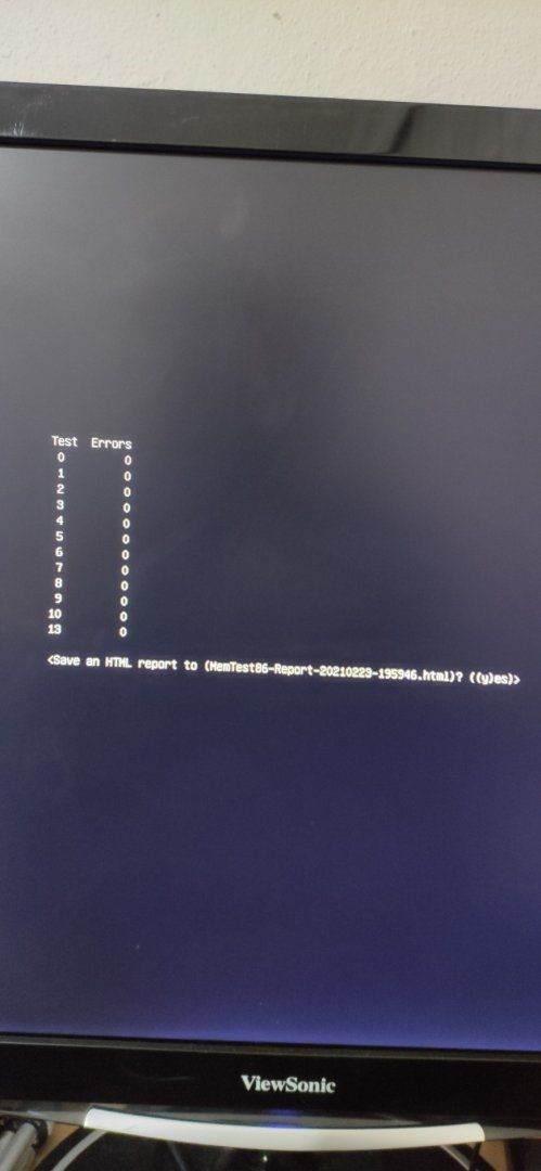

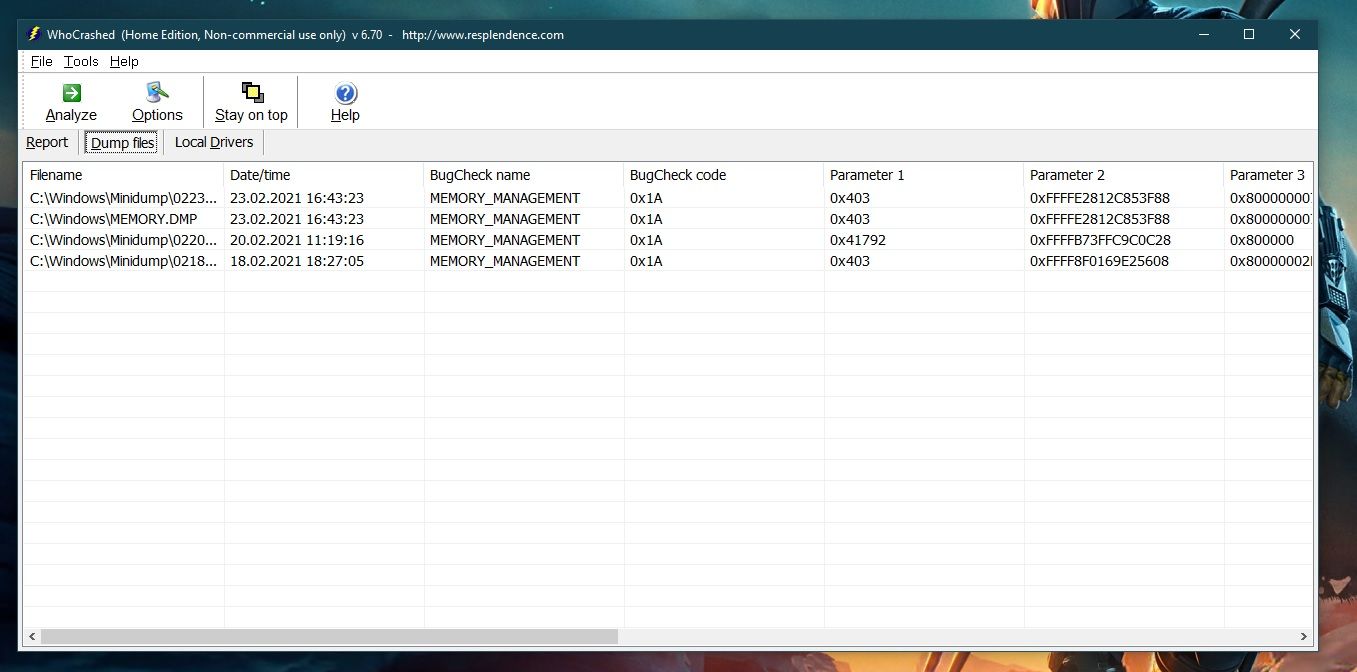

WhoCrashed ile yakalanan sıkıntılar.
Memtest86 sonuçları

Dump dosyalarını istemeyeceğim şimdilik çünkü sorun belli. Parametrelere göre aradığımızda aşağıdaki sonuçlar çıkıyor.
Çözüm önerim ise XMP profilini kapatıp bir de öyle test yapmanız. BIOS güncel değilse güncellemeniz ve herhangi bir overclock işlemi varsa geri almanız. Bu işlemler sonrası sorun çözülecek ya da Memtest86 XMP kapandıktan sonra hata varsa tespit edecek.
Eki Görüntüle 893331
Eki Görüntüle 893332

Sorun bence RAM'den dolayı, ki verdiğiniz görsele göre bu parametrelerin açıklamasını da anlattım. Siz XMP kapatıp Memtest86 yapın ve yine hata bulunmazsa XMP kapalı bir biçimde kullanın illaki çözülecektir. Yine devam ederse dump paylaşırsınız.

Memtest86 sonuçları
