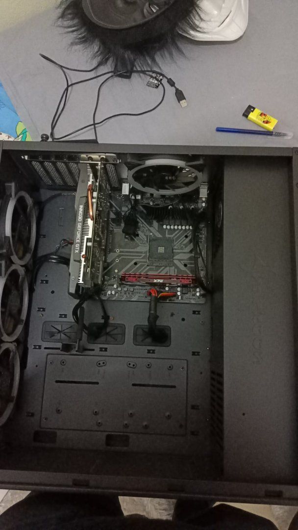

Cool Gammaxx L240 V2 modelini alıyorum inşallaha kasama uyar tedirginim biraz.
    80,7 KB · Görüntüleme: 50

Bana soracak olursan alma, kasanda montajını yapabileceğin tek yer alt kısım gördüğüm kadarı ile. Oraya da borunun uzunluğu yetmeyecektir. Bundan dolayı işini garantiye almak için SE 224 XT'nin daha iyi bir tercih olacağını düşünüyorum.
Side panel, anakartın sağındaki ayrılmış alan radyatör montajı için. O plaka çıkabiliyor. Alt kısım tek seçenek değil, hatta bir seçenek değil çünkü ulaşması mümkün değil.
