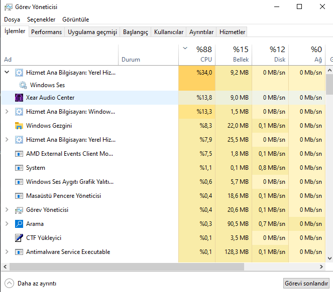

Merhaba efendim ben de bu aşamaları yaptım ve oyuna ya da Discord, Steam a girince işlemcimi zorluyor. Acaba equalizer apo da ilk yüklediğimde gelen Config dosyasında değil de yeni bir sekmede mi yapacaktım bu uygulamaları? Genshin Impact oynarken kasıyordu baktım işlemci kullanımı için Windows ses %50 almış. Steam'e gireyim dediğim anda bilgisayarım mavi ekran verdi.
Kulaklığın driveri vardı kaldırayım mı?
Kulaklığın driverini kapattıktan biraz sonra Windows ses ve diğer alttaki Windows işlemi işlemci kullanımı azalıyor.
Güncelleme: driveri sildim pek sıkıntı yok artık.
Eki Görüntüle 1004323
Çözmenize sevindim. Zaten dediğim gibi, driver'ı çöp. Silmekle silmemek arasında hiçbir fark yok. Silince sorununuz ortadan kalktıysa, sıkıntı kalmamıştır.
