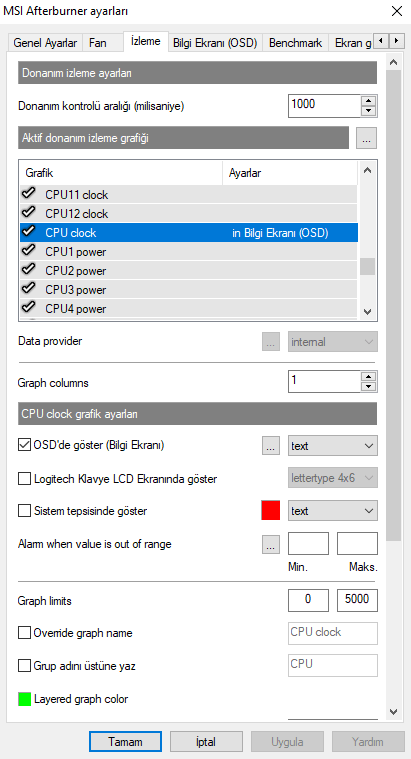

Hocam CPU clock u aktif edip tekrar oyun esnasında bir caps alabilir misiniz tam dediğim yerin fotosunu atıyorum.
Eki Görüntüle 644571
Becerebildim mi bu sefer :) ?

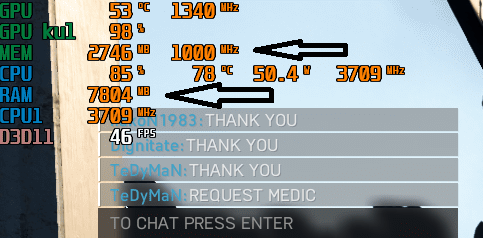

Evet hocam ama şu an frekansta ve beslemede bir sıkıntı gözükmüyor ama %98 GPU kullanımı normal ancak işlemcideki 78 derece sıcaklık bence çok fazla i7 6700 için ayrıca RAM kullanımızda sınırda muhtemel daha olmadığı için cihazı tutuyor BF5 gibi bir oyun için bence bir adet RAM takviyesi yapmanızı öneririm. GPU RAM clockta 1000MHz düşmüş bence sıfırdan bir DDU ile silip yükleseniz bir Driver'ları. Çünkü baktım videoda da görünüyor sizin 55-65 arası bir FPS almanız gerekiyor. Driver indirirken wqhl uzantılı olanı indirin Windows onaylanmış olanı yani.

Hocam AMD Adrenalin'den performans-ayarlanıyordan bakın bir şu an NVIDIA ekran kartı olanevdeyim çünkü screeanshot alamıyorum maalesef :(
MSI Afterburner bahsediyorsanız şu 2 değerden bahsediyorum.
Önceki mesajımda eklemeyi unutmuşum, BF 1 & 5'te bileşenlerin tam anlamıyla verimli güç sunabilmesi için dual channel destekli en azından 12 hatta önerilen miktar olan 16 GB RAM kullanmakta fayda var, sizdeki sorunun en büyük kaynağı da şimdilik bu gözüküyor, en azından basit bir örnek olarak aşağıdaki videoyu inceleyebilirsiniz:
Doğru mu attım?
Önceki mesajımda eklemeyi unutmuşum, BF 1 & 5'te bileşenlerin tam anlamıyla verimli güç sunabilmesi için Dual Channel destekli en azından 12 hatta önerilen miktar olan 16 GB RAM kullanmakta fayda var, sizdeki sorunun en büyük kaynağı da şimdilik bu gözüküyor, en azından basit bir örnek olarak aşağıdaki videoyu inceleyebilirsiniz:
Evet bu video da gerçekten 8 GB RAM yetmiyor diyor resmen galiba sıkıntı bu çünkü sistemi çok kuvvetli gözüküyor. Video için çok teşekkür ederim.
