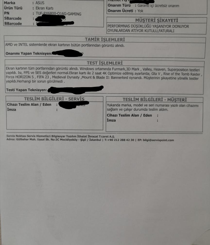

ELMB açıkken çok rahat belli oluyor kastığı ayrıca hocam ekran kartını garantiye gönderdim hiçbir sorun olmadığını ve şu şekilde kağıt verdiler:
Kabloyu değiştirebilirim fakat işe yarayacaksa monitörün içinden çıkan DP kablo ile bağladım inşallah sorun bundadır.
Eki Görüntüle 1677179

Adamlar testleri yapıp sorun yok demiş. Üstüne laf söylemek bize düşmez.
Şıklar gittikçe eleniyor.
Kablo olayı bu sorunun sadece %1'lik kısmı.
Genelde bu tür sorunlar monitörden çıkmıyor. Onca monitör elimden geçti; kasma sorunu çok ender gördüm. Onlarda da sorun monitör içindeki donanım kaynaklıydı. Aşırı voltaj akımı seyreden, anlık olarak Hz dalgalanması, dengesiz piksel gecişleri yapan monitörlerdi. Bu sorunlardan biri var gibi duruyor monitörde. Servis bunu test ederken görecektir.
