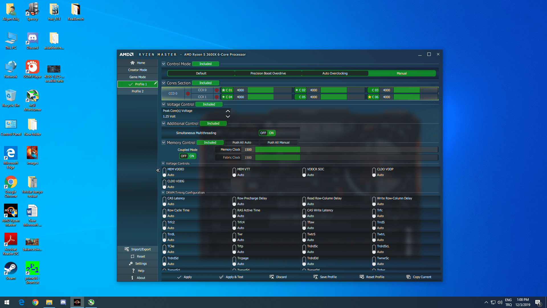

Ben buradan bir arkadaşın önerdiği gibi ryzen master da 3600X 4150 mhz' ye sabitledim oyunlarsa bunu kullanıyorum.PBO' yu kapatmadım normal kullanış da ise düşük voltaj ve sıcaklıkta high performance ı kullanıyorum. Şu an tam olarak bir şekil ayarlamış oldum kendi açımdan işlemciyi:) 4150 mhz de cinebench 20' De 3730 puan aldı. Allah bereket versin:). Lakin stok fanla uygun sıcaklıkta en fazla 4150 stabil oldu.

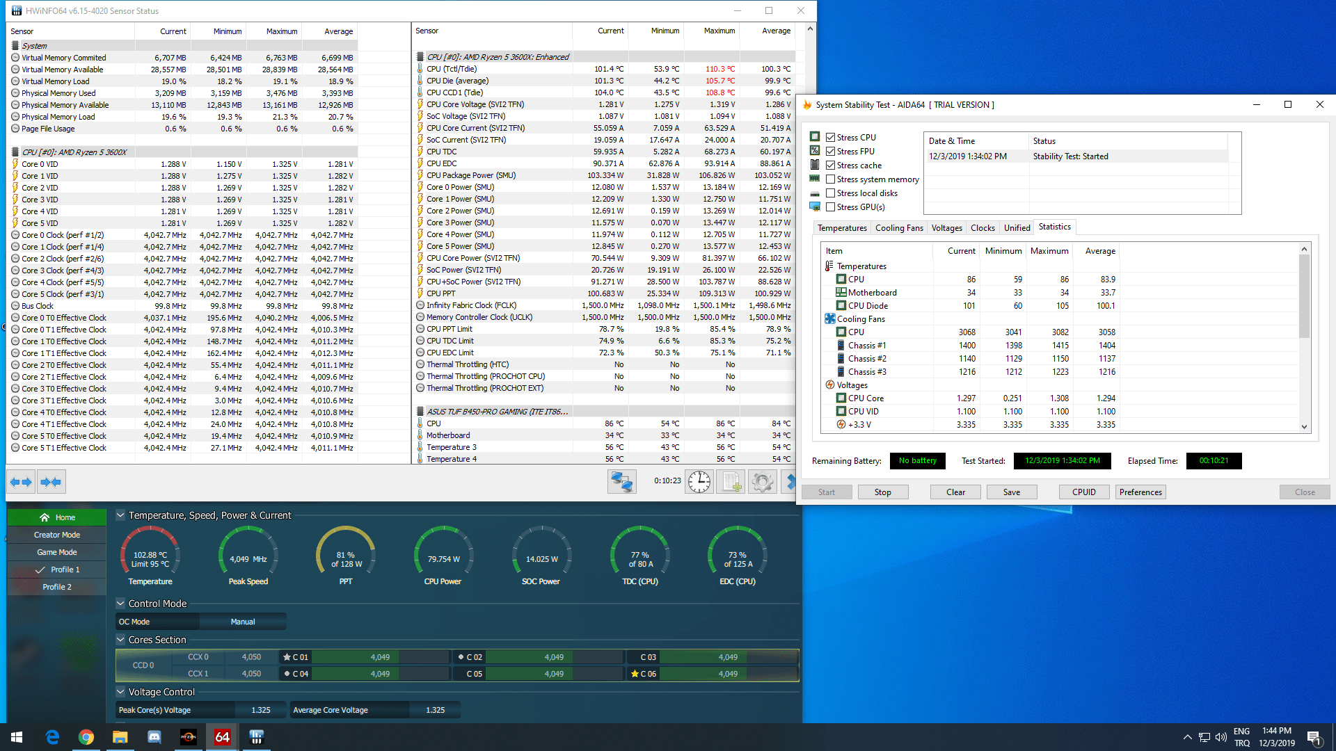

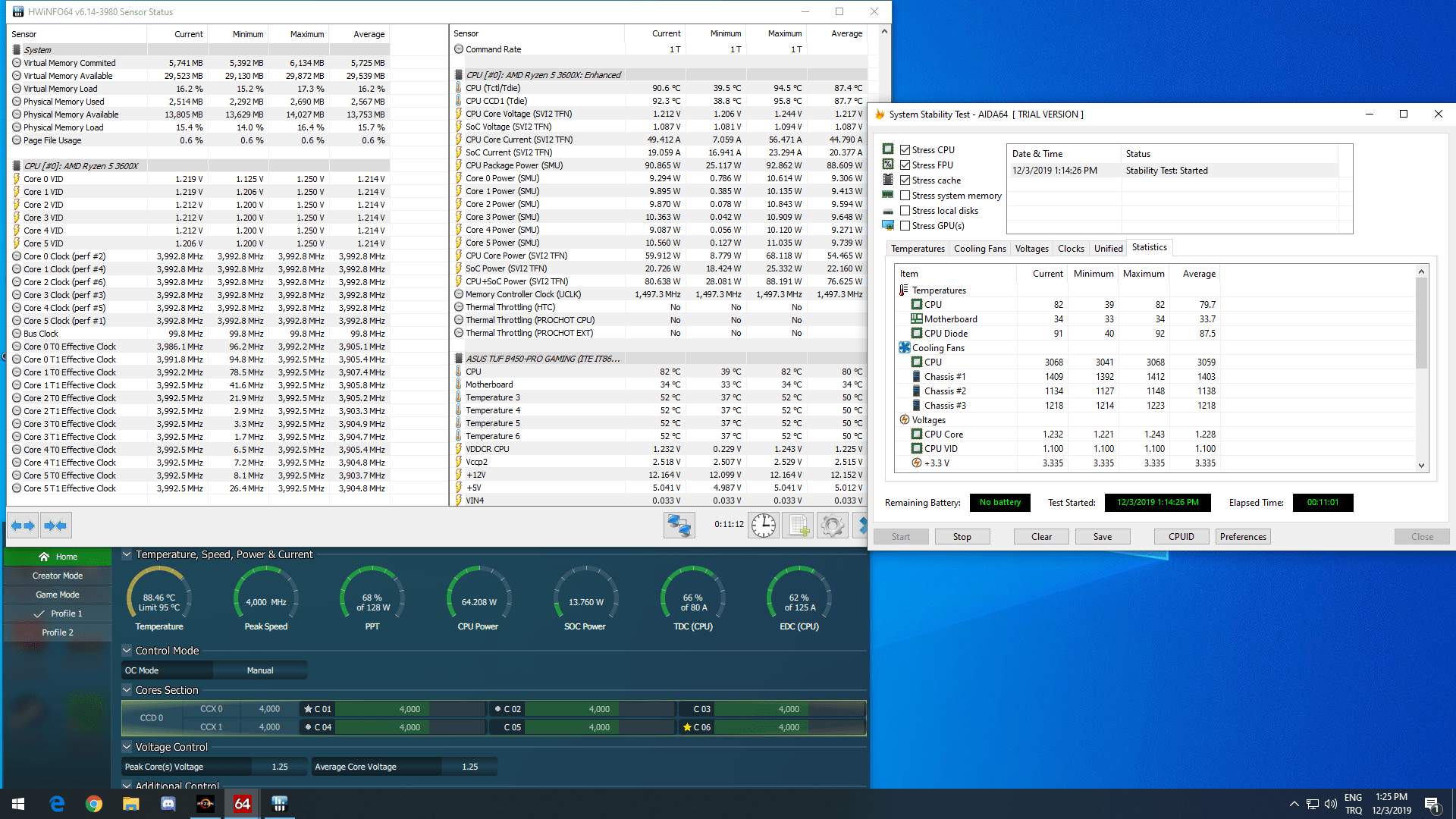

Sabah saat 10'dan beri test ediyorum... Test ederken BIOS'dan PBO ve PCB'u kapattım. Oda sıcaklığı 23 dereceydi. Aldığım en iyi değerler 4000GHz ile 1.25V ayarı oldu. 4050'ye 1.325V verdiğim zaman derecelerde yine aynı yükseklik oluyor. Stabilitesinde bir sıkıntı yok ama sıcaklık değerleri yine aynı şekilde yüksek. Bende sıcaklık değeri açısından memnun kalmadım. Bu yüksekliği gördükten sonra zaten daha üstüne çıkmayı da düşünmedim. Attığım postların birinde de adamın biri 4000GHz'yi 1.25V ile sabitlemiş.
PBO ve PCB kapalı iken aldığım değerler stress testte 75 civarı oyunlarda da zaten konu başlığında oluşturduğum sslerde görebilirsiniz. Dota 2 59-62 sıcaklık civarı, Witcher 3 61-69 sıcaklık civarı oynuyor. SS almayı unuttuğumdan normal değerleri buraya atamadım.
4000GHz - 1.25V Testi: CPU ve CPU Diode olarak birbirine en yakın değerler verende bu. Dota 2 oynarken falan normal PCB kapalı iken aldığım değerlerden 3-4 fazlasını alıyorum. Witcher 3'de de aynı şekilde 3-4 fazlası 68-70 gibi bir oran yer yer 71 oluyor daha da üstünü görmedim.
Eki Görüntüle 468103Eki Görüntüle 468104
4050GHz - 1.325V Testi: Normal PBO ve PCB açıkken aldığım değerlere yakın değerler alıyorum. Pek bir farkı kalmıyor 50GHz için de aynı şeyi yaşamanın bir manası yok.

Evet arkadaşlar termal macunu değiştirdim. Ryzenmaster uygulaması üzerinden 1,325 V 4200 MHz sabitledim boşta 45 derece aida64 ile yüke bindiğinde maksimum 73 derece oldu. Oyun esnasında 63 dereceyi geçmiyor. Biosta CPB kapalı şekilde kullanıyorum. CPUZ de Bench yapınca singlecore 510 multicore 4100 oluyor. Bilgilerinize .

resimleri göreceğiniz değişiklikleri yaptım.
1- OC Explore mode : Expert
2- Game Boost: Disabled
3- Precision Boost Overdrive : Disabled
4- Core Performance Boost: Disabled
5- AMD Cool 'n' Quiet : Enabled
6- Güç Dengesinden : AMD Ryzen Balanced yaptım
Benim kullandığım özellikleri soracak olursan PBO ve PCB kapalı ancak Güç Dengesi olarak AMD Ryzen High Performance seçili. O tamamen senin aldığın performans tepkilerine bağlı. Paylaştığım bazı postlarda bunun tartışması dönüyordu zaten… Bazı kullanıcılar “Balanced” ‘da rahat iken bazıları da Yüksek Performans’da rahatmış.
S1-
Ben performans artışı gerektiğinde (render veya modelleme programları ile çalışırken) yukarıda ki yaptığım tüm işlemleri tersini mi yapmak zorundayım ya da sadece bios a girip Game Boost: Enabled ve Precision Boost Overdrive : Enabled yapmak yeterli mi?
Game Boost ile alakalı bir seçeneği açıp kapattığımı ben hatırlamıyorum. Performans artışı gerektiğinde her zaman BIOS’a girip bu özellikleri açıp kapatman gerekmiyor. Yani gerekiyor da böyle her zaman reset atıp BIOS’a girmek yerine daha kolay bir yöntem var, ondan bahsediyorum. Demek istediğim AMD Ryzen Master programını öğrenirsen BIOS’a gerek kalmadan kendine bir profil oluşturup, performans artışı gerektiğinde buradan ayarlayıp tekrar eski haline döndürebilirsin. Şahsen benim değiştirdiğim 2 ayar var birisi PCB diğeri ise PBO. (Diğer ayarlara hiçbir şekilde dokunmadım BIOS’ta kapatma yaparken.)
S2-
Hatta hiç bios’a girmeden Windows üzerinden amd ryzen master veya msi command center gibi programlar üzerinden bu değişiklikleri yapmak mümkün mü ?
Evet, ilk sorunun cevabında da bahsettiğim gibi AMD Ryzen Master ile bunu yapmak mümkün.
S3-
Yukarıdaki pc bileşenlerine göre olası bir voltaj ve frekans sabitlemesin de yaklaşık değerler ne olmalıdır sizce. (mesala 4,25 ghz 1,35 volt uygun mu)
Herkesin aldığı değer ve performans aynı değil. 4.25GHz ile 1,35 yapmalısın gibi bir şey demek tamamen yanlış olur. Ben 3600x kullanıyorum, bu konuda yorum yapmam tamamen yanlış olur. 3700x kullanan arkadaşlar böyle bir işlemde bulunduysa onların paylaşımı sizin için örnek olabilir. Sizin için hangisi en uygunsa ona göre test edip bulabilirseniz böylece daha stabil değerlere ulaşırsınız. Dediğim gibi 2. sayfadan başlayıp yorumları okursanız bu sorduğunuz soruların hepsine cevap bulabilirsiniz. Zaten belli bir noktada uyum sağlayamadığınızda bilgisayar ya kendini reset atıyor ya da mavi ekran yiyorsunuz. Deneyen arkadaşlar var daha önceki yorumlarda herkes bir nevi birbirlerinin sonuçlarıyla ortak bir değere ulaştı sanırım.
S4-
Olası bir voltaj ve frekans sabitlemesini sanırım bios dan yapacağım ? Bu değişiklikleri yaptıktan sonra benim yaptığım değişikliklerden hangilerini eski haline döndürmeliyim ve voltaj-frekans sabitlemesinden başka bios da hangi ayarları değiştirmeliyim.
Açıkcası benim “öğrendiğime göre” sabit bir frekans voltaj olayını illa BIOS’dan yapmanıza gerek yok. Önceki sorularınıza verdiğim cevap gibi AMD Ryzen Master bu olayı ayarlamada gayet yeterli. Ha ben her zaman böyle kullanacağım diyorsanız, işte uğraşmayayım böyle devam etsin diyorsanız yapabilirsiniz. Tamamen tercih meselesi. Ancak alacağınız hata ve risk tamamen size ait. Yanlış hatırlamıyorsam AMD Ryzen Master üzerinden yaptığınız da alacağınız hata ya mavi ekran oluyor da ya da res diyorsunuz. BIOS üzerinden yapılan yanlış işlem BIOS pilini çıkarmaya kadar götürüyor sanırım.
