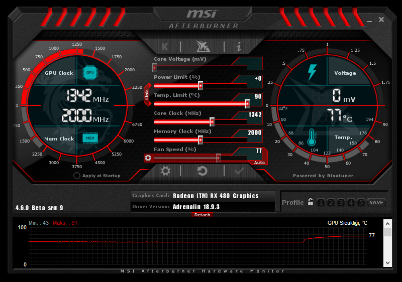

Çok komik ve garip bir şey oldu. Little Nightmares oyununa girdim. Vsync kapalıyken Ultra'da 144 FPS sabit ve sıcaklık 72 derece civarı. Bu son derece normal. Vsync'yi açtım 60 FPS'e sabitlendi ve sıcaklık 60 dereceye düştü burası da son derece normal. Yaptığım tek şey oyunu aşağıya almak, alt tab yaptım ve masaüstüne geldim. MSI Afterburner'ı açtım sıcaklık için 60 derece direk 67 dereceye çıktı ve öyle çıkmaya devam etti. En son 82 dereceyi gördü masaüstünde ve arkaplanda oyun çalışırken. Ya oyundayken 61 derece alıyorken, ALT+TAB yaptığımda da arkaplanda çalıştığı için aynı 60 derece olması lazımken, masaüstünde sıcaklık birden artıyor. Bence boştayken sıcaklığın 45-50 derece olması da bununla alakalı diye düşünüyorum ama sorunun ne olduğunu çözemedim.
Vsync açıkken 61 derece. Kapalıyken 72 derece felan, tabii FPS de artıyor yani normal.
Oyunu Alt+Tab ile aşağı aldıktan sonra direk sıcaklığı arttı gördüğünüz gibi. En son 82 derece oldu ve sabit öyle kaldı.
Oyundan çıktım ve biraz bekledim, sıcaklık 51 dereceye düştü. Normalde 30-35 dereceye düşmesi lazım ama nafile. Bu nasıl bir şey anlamadım gitti.

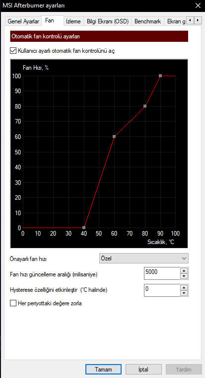

Fan ayarlarım sıcaklıkla doğru orantılı;

Oyundayken fan hızı %75'deyken 75 derece alıyorum (Little Nightmares - Ultra 1080p), tabii oyundan oyuna değişiyor sıcaklık değerleri. Ama ben masaüstünde neden ısındığını anlamadım. Arkaplanda gereksiz bir şey de çalıştırmıyorum. Bugün Malwarebytes yükledim belki bitcoin virüsü bulaşmıştır da sistemimi kullanıyordur diye ama arama sonuçları temiz çıktı. Sistemi kullanabilecek uygulama olarak sadece Wallpaper Engine var, onu da kapatınca yine bir şey değişmiyor. Sistemi yoracak bir antivirüs kullanmıyorum, Windows Defender var varsayılan olarak. Kulaklığım için Razer Synapse, indirme için IDM & MEGAsync ve bir de resimde Radeon Ayarları görüyorsunuz.
