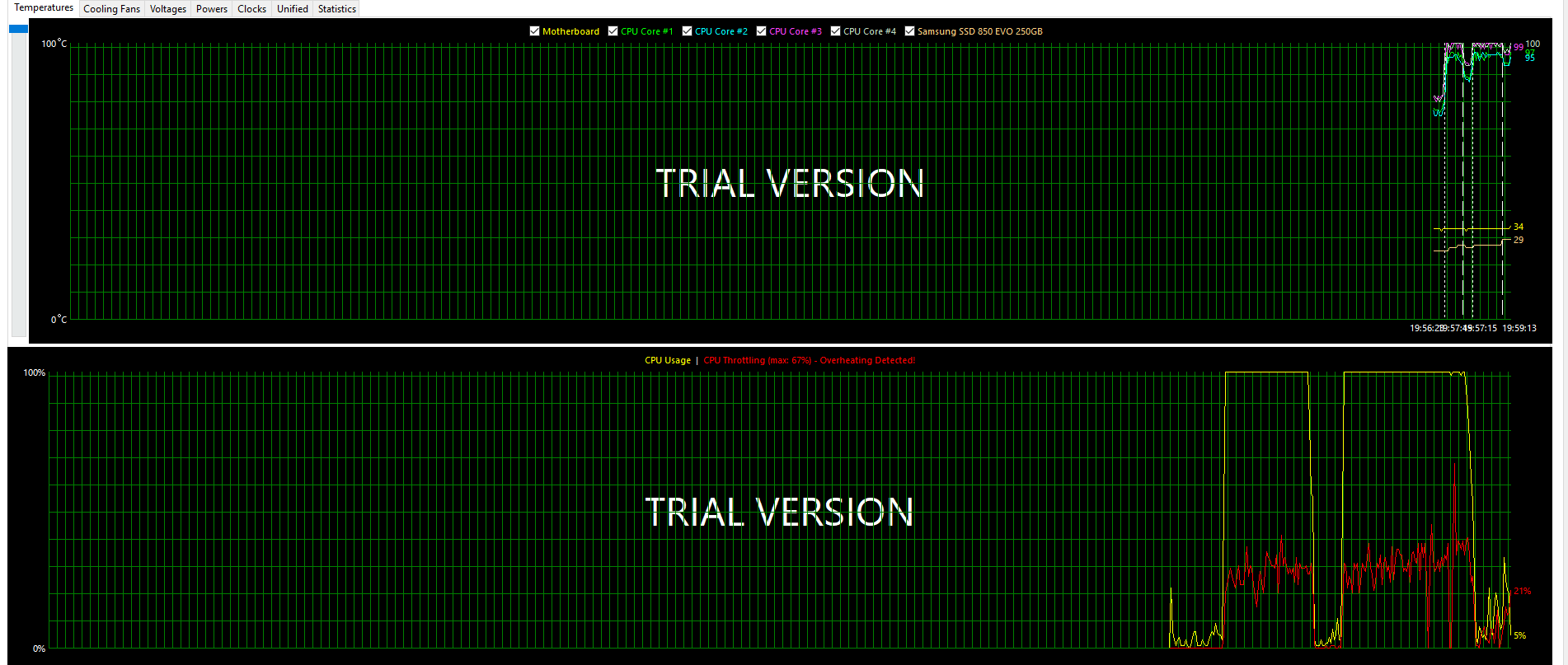

AIDA 64 programı ile test eder misiniz? Stres testide yapabilirsiniz.
Dereceler bu şekilde.

Çok hafif bir titreme var ama belkide bilgisayarın çalışmasıyla alakalı olabilir o yüzden titreme olabilir eğer ki Pompa'da ise sorun garantiyemi göndermem gerekiyor
Dediğim gibi sökün uzay montaj yapınız. Soğutucuyu net bir şekilde yerleştirdiğinizden emin olursunuz.
Soğutucudan şüpheleniyorsanız tavsiyem bir bilgisayarcıya gidin elinde stok soğutucu vardır. Onunla test edersiniz.
