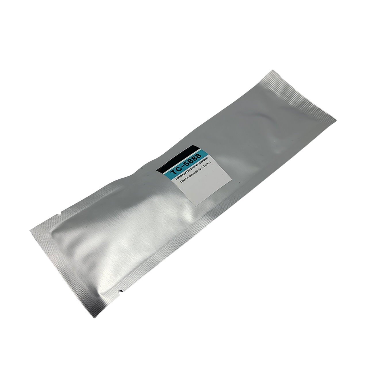

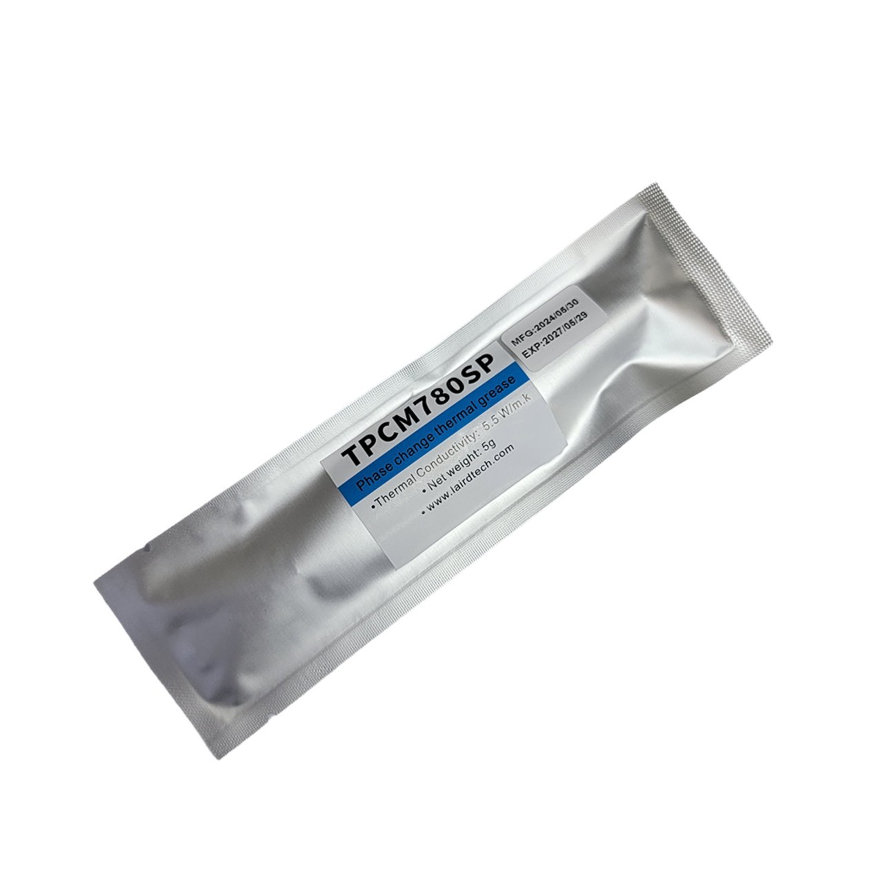

Macun almak isteyenlere 2 alternatif daha buldum. Laird olani Apple MacBook'larda kullaniyor. Dow Corning Intel'in mobil islemcileri icin Intel ile birlikte uretilmis. Cin'den alisveris yapamayanlar siteyi kullanabilir bedava shipping.
