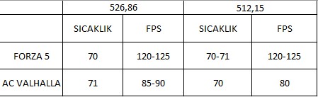

Birkaç gündür ekran kartı driver ı olarak 526.86 sürümünü kullanıyorum. Geriye 512'ye dönüp sıcaklıkları karşılaştırdım ve şu an 512.15 ile 526.86 sıcaklık olarak aynı gibi görünüyor. AC Valhalla ve Forza Horizon 5'te denedim. Sonuçları şöyle tabloladım.
Eki Görüntüle 1573921
Bu sonuçlara bakınca 526.86 sürümü kullanacağım gibi görünüyor.

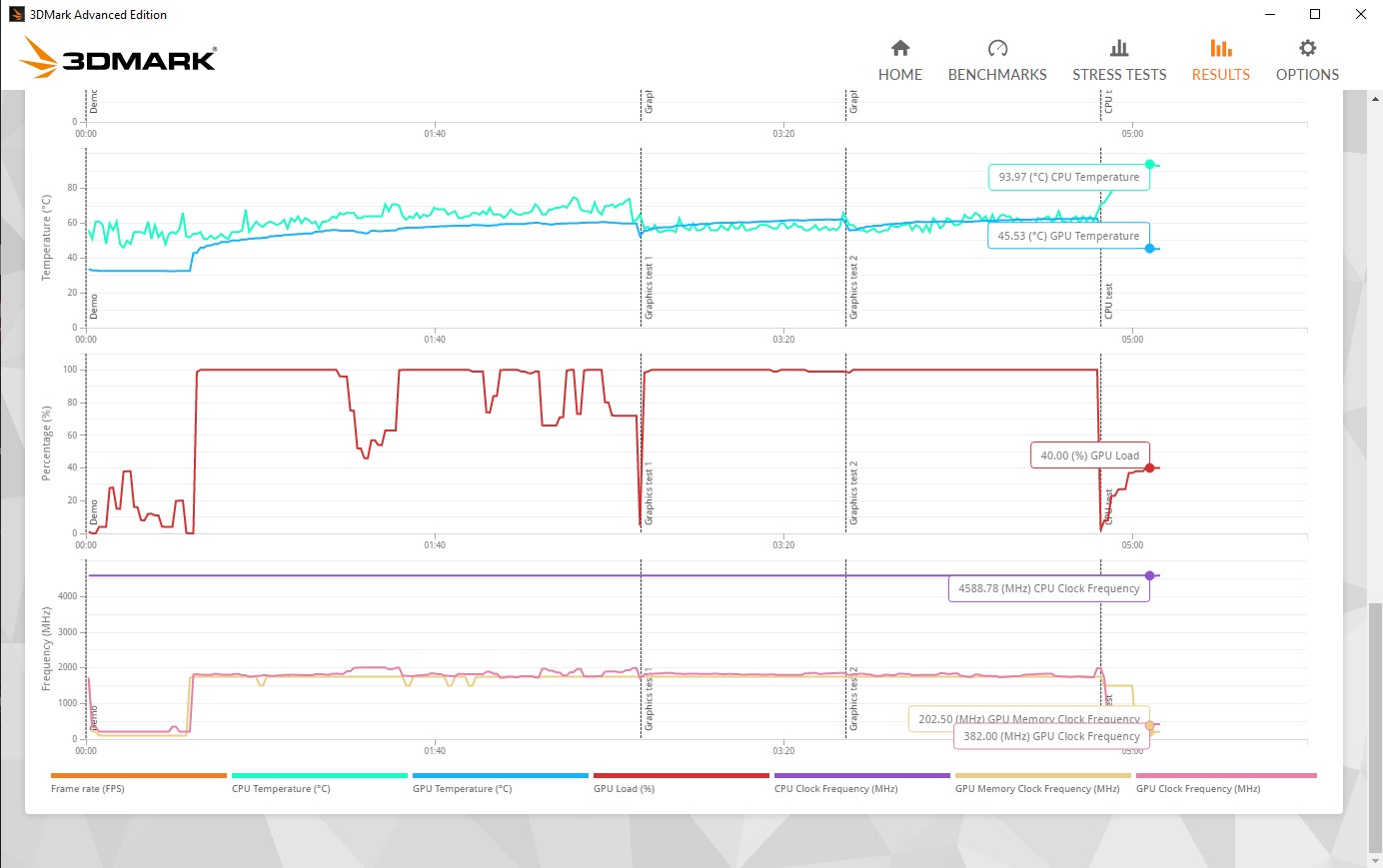

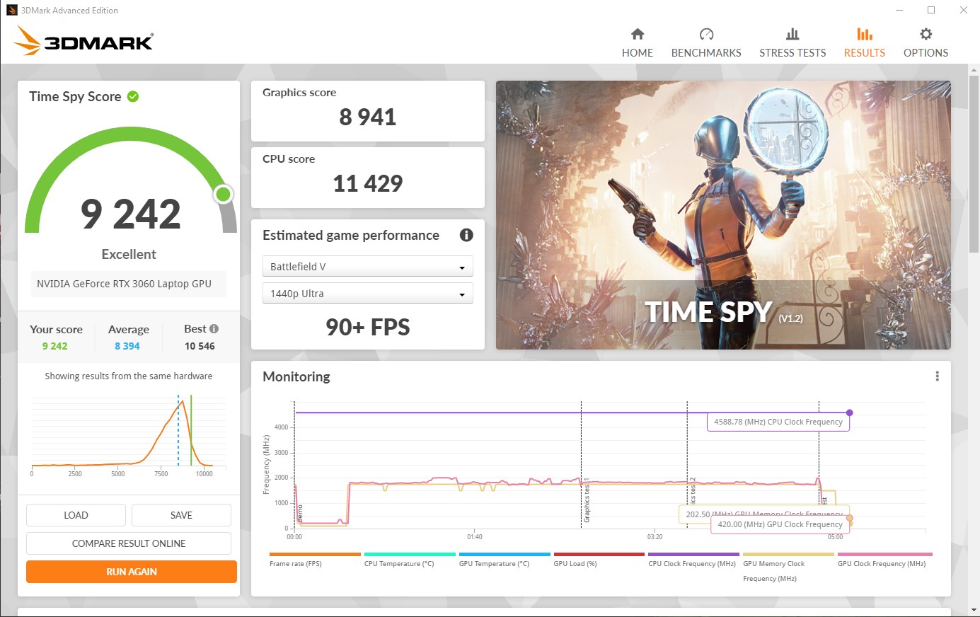

Eki Görüntüle 1573943
Eki Görüntüle 1573944
Honeywell'den önce timespy testinde işlemci skoru 10700 civarı ve işlemci sıcaklığı 99 dereceydi.
Honeywell kullandıktan sonra ise işlemci skoru 11400 ve üzerine çıkıyor. İşlemci sabit 4.6 da ve sıcaklık 96 dereceyi geçmiyor. Ekran kartı ise 60-62 arasında geziyor.
