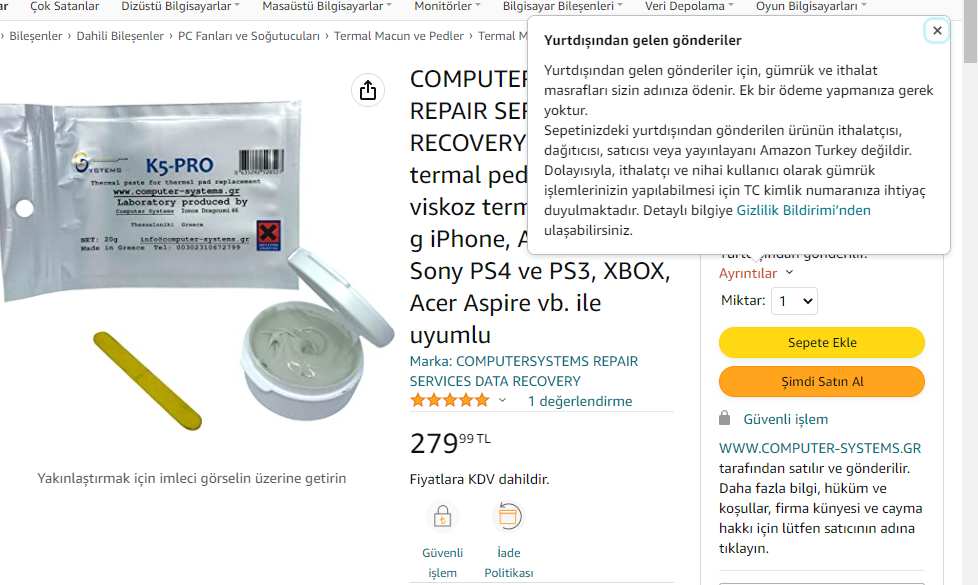

dikkat etmeniz gereken sepete eklerken diğer satıcıdan al seçeneğine tıklayıp amazon lojistik göndericili seçin. kargo vergi dahil alırsınız ve hızlı gelir. seçmezseniz ekstra vergi çıkar. 20 grdan en az 8-10 defa macun değilşimi yapılır.
Burda öyle bir şeye gerek olmadığı yazıyor.
Siz amazon lojistik gönderici olanı seçin hocam hem daha ucuz hemde amazon güvenilir satıcı olduğu için gümrükte sıkıntı çıkmaz. çok daha hızlı gelir.
Tamamdır hocam

Çok teşekkür ederim hocam. Bu honeywell için satın alırken dikkat edilmesi gereken bir şey var mı?
Ve gümrük işlemleri ücretleri vs nasıl oluyor bahseder misiniz?
