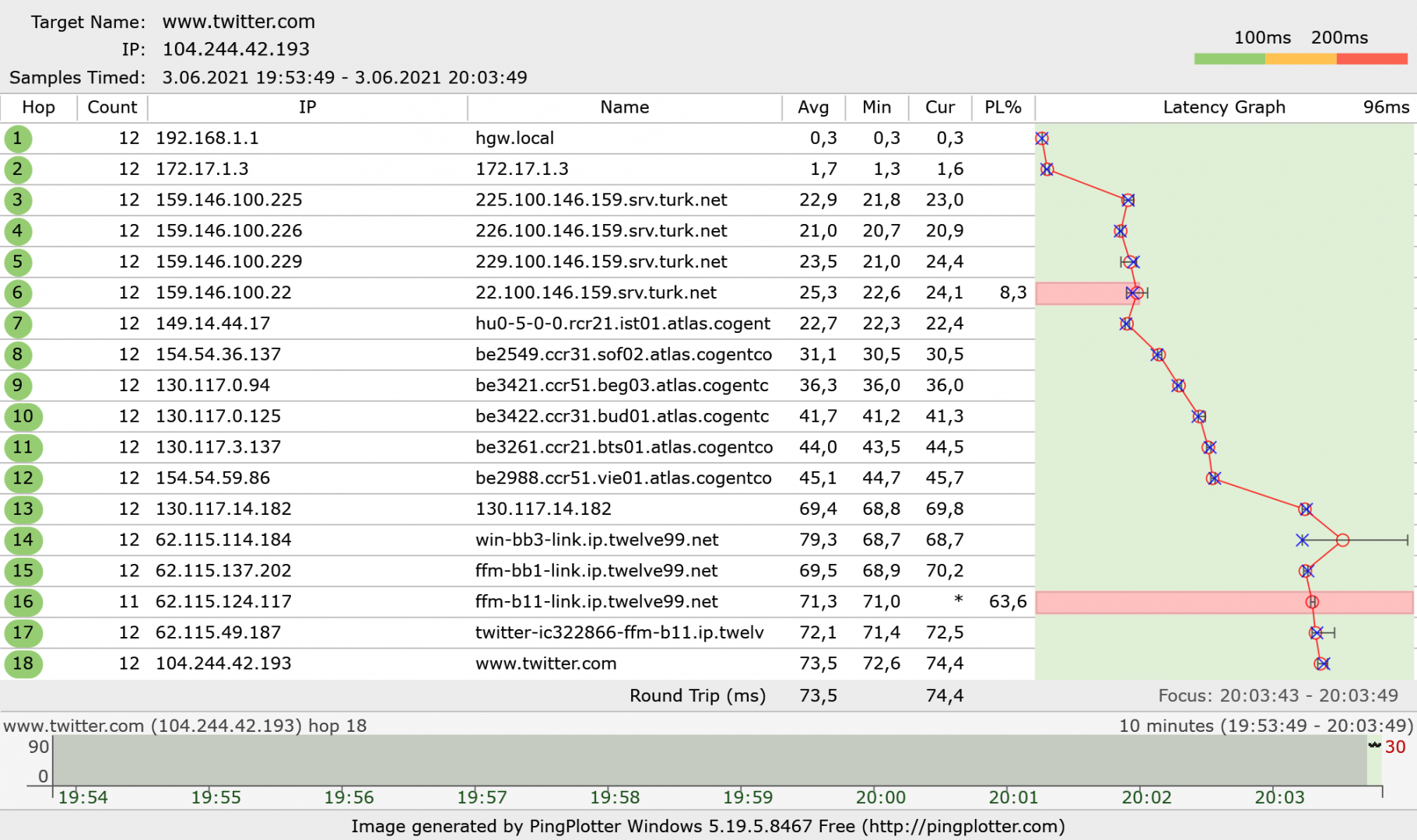

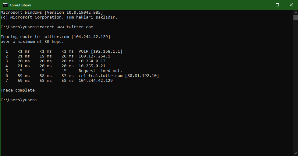

Twitter: Eki Görüntüle 1049499

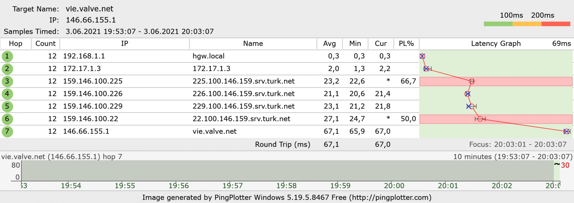

Valve:Eki Görüntüle 1049501

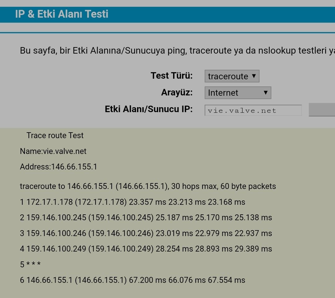

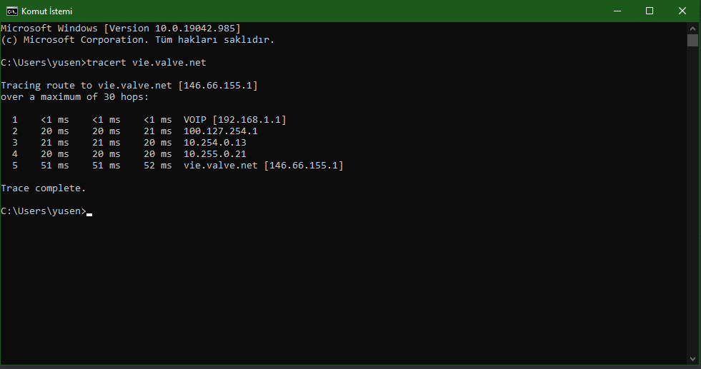

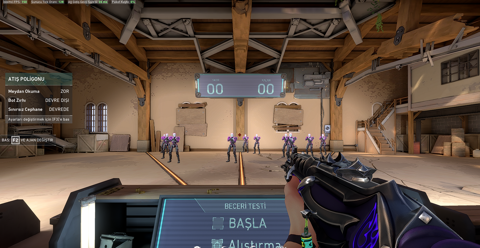

O attığın ip olan şey nedense tracert olmuyor. Sürekli timeout atıyor. Bonus olarak valorant TR pingimi koydum :).Eki Görüntüle 1049503
Hocam malesef çok farklı bir yoldan gidiyor benim trafik ve sonuçlar gördüğünüz gibi baya farklı. Hayal kırıklığı oldu, destek ekibiyle görüşeceğim bu konuyu. Acaba sizde hala aynı mı değerler?

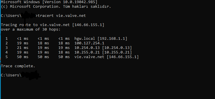

Eki Görüntüle 1054544Eki Görüntüle 1054545
Şimdi modem arayüzünden yaptım:
Konum Hatay/İskenderun. Fark yok gibi valve pinginde.
Bu arada kullandığınız programın adı nedir?

Farklı arayışlardayım ISS'ım şuan TurkNet değil bir fikrim yok. Ama sıfırdan kurulum yaptırdığım için eğer yeni durumu beğenmezsem TurkNet'e geri geçmeyi düşünüyorum. Bu arada benim size attığım tracert sanırım garip bir şekilde TurkNet omurgasından geçmiyordu. TT omurgasından geçiyormuş bug gibi bir şey olmuş modemi resetleyince benimde pingim eski değere göre 10 ms arttı o zaman anladım ip falan değiştiğinde. Veya CGNAT ile alakasıda olabilir bilmiyorum. Geri TurkNet'e geçtiğim zaman haberleşelim :).
Hocam bende bütün alternatifler var nerdeyse. Siz eğer güzel bir tane bulursanız haberleşelim. Çünkü benim zaten Türknet ile ilk ayım. Ay bitimine bir kaç gün kala iptal edip iade alabilirim. Superonline FTTB altyapısı da kuruldu onu da değerlendirebilirim aslında.
Hocam senin Türknet omurgasından geçmiyordu dediğin tracert Gibirnet/comnet ortak omurgasından geçiyormuş. Ben bugün Gibirnet'e geçiş yaptım değerler böyle. Memnunum. Fifa'da 52-53 ms ping veriyor.
    14,1 KB · Görüntüleme: 48
Sanırım Kahramanmaraş'ta genel olarak altyapı sıkıntıları bir hayli fazla.
Neden fazla olsun ki. Ben FTTB Telekom kullanıyorum ve bayramdan sonra FTTH dönüşüm yapılacak. Valve tracerte ping atınca 40 Ms ping. Hız testinde 96 indirme, 8.1 yükleme, ping 3, jitter 0. Bu arada Süperonline şu anda bizim sokağa fiber altyapı yapıyor. Aktif olduğunda süperonline 200 paketine geçeceğim. Altyapı sorunu yok.
