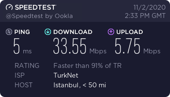

Yaklaşık 1.5 aydır TürkNet kullanıyorum. Kullanmaya başladığım ilk ay bazen akşam saatlerinde indirme hızının düşmesi dışında sorun yoktu diyebilirim. Fakat ben yine de akşam saatlerinde indirme hızının düşmesinin sebebini öğrenmek için destek kaydı oluşturdum ve karantinadan dolayı akşam saatlerinde hızların düştüğünü, altyapı üzerinde çalıştıklarını söylediler, ki mantıklı gelmişti. Fakat ikinci aya girdiğimden beri gündüz ve akşam farketmeksizin indirme hızı 3 Mbps - 7 Mbps - 10/20 Mbps gibi kararsız durumda. (İndirme hızım hep böyle demiyorum. 35 Mbps'in hepsini alabiliyorum çoğunlukla, akşam saatleri hariç. Fakat bu kadar düşük değerler normal değil.)

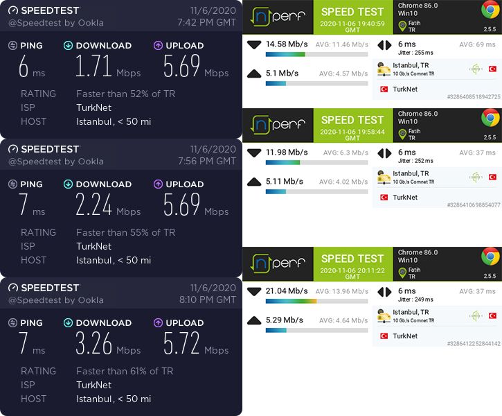

Ve komik olan bir durum şu ki: TürkNet'in kendi sitesindeki hız testi hizmeti kesinlikle doğru sonuç göstermiyor ve her destek kaydı oluşturduğumda TürkNet sitesinden sonuç istiyorlar. SpeedTest üzerinden attığım sonuçları dikkate almıyorlar ve yetmiyormuş gibi söz kesercesine destek kaydını sonlandırıyorlar :)
    7,3 KB · Görüntüleme: 90

En kararli hiz testini bildigim nperff yapiyor. Yani TürkNet sitesindeki. Ki bende hep dogru gosteriyor.
Modem arayuzundeki degerleri bir bak istersen belki altyapi sikintili olabilir yani ic tesisat.

TürkNet'in sitesindeki yanlış gösteriyor çünkü herhangi bir siteye girerken veya video izlerken hızımı az çok tahmin edebiliyorum, çoğu kişi edebilir yani. Örneğin normalde hızım 35 Mbps iken bir videonun takılma ihtimali %0 ama bahsettiğim hızlara düşünce video açılmıyor bile veya bir siteye geç giriyor. Video takıldığı zaman ve sitelere geç girerken bile TürkNet'in hız testi hızımı en az 20Mbps olarak gösteriyor ama aslında 5 Mbps bile değil.
