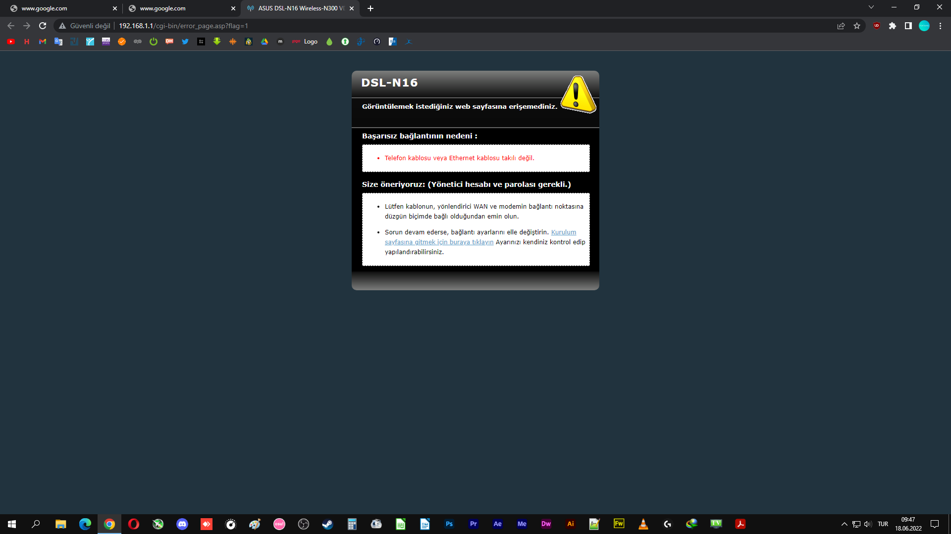

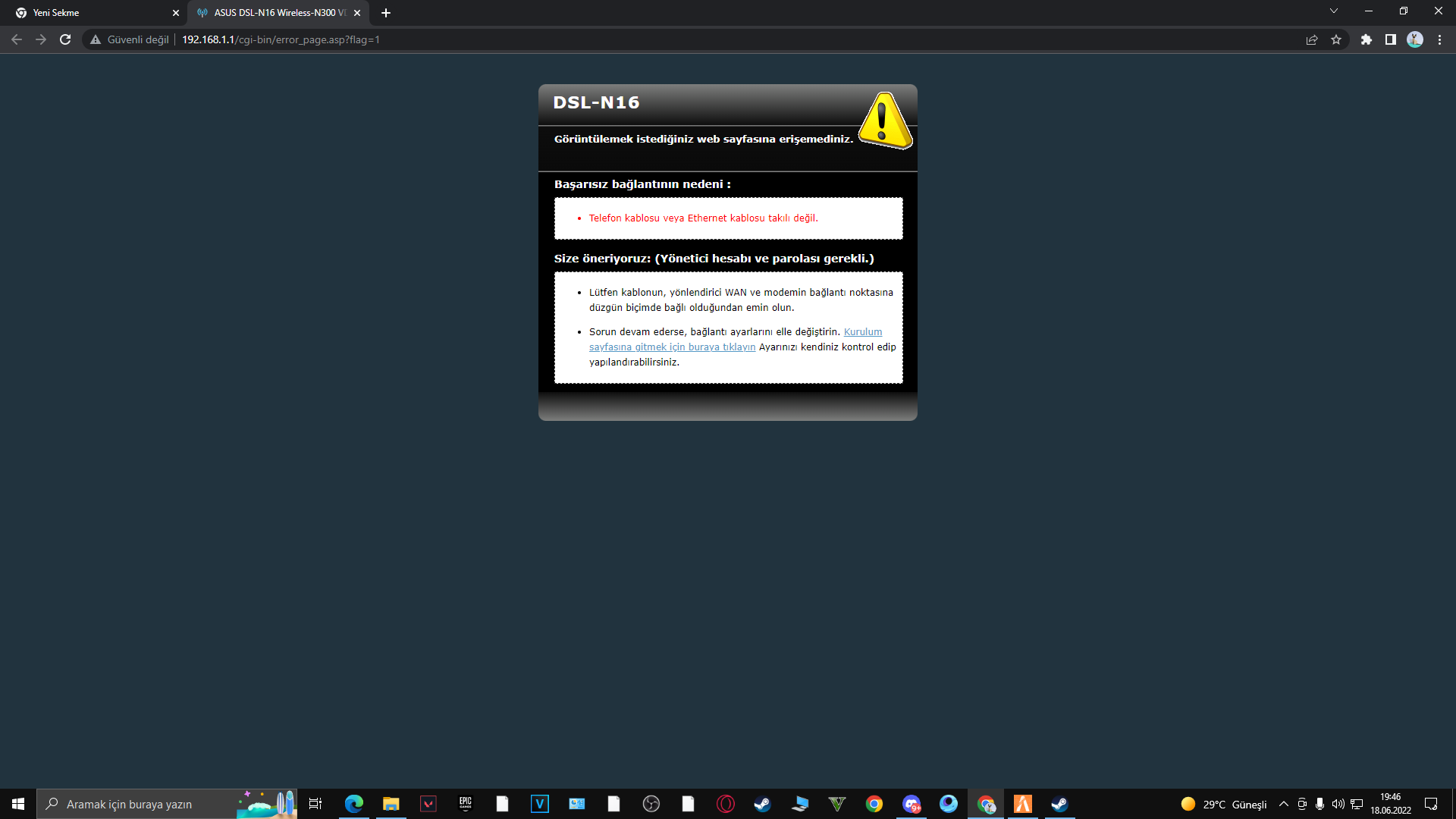

  • Kablosuz ağda sorun olabilir kopmalar ondan yaşanıyor olabilir dendi (kullandığım cihaz masaüstü, doğrudan kablo ile bağlantı sağlıyorum) sorun devam etti.

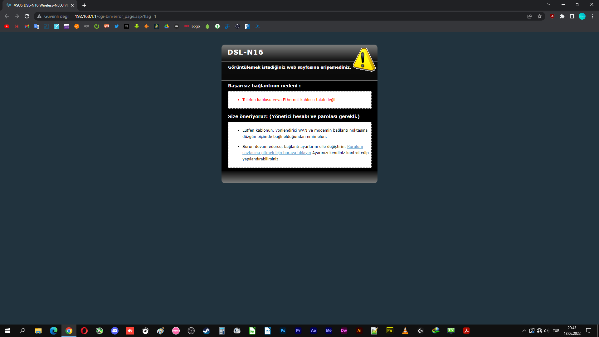

  • En sonunda modeminiz arızalı dendi (nasıl bir modemse aylardır ayın 20-25 günü sorun olmadan çalışıyor 5-10 gün yorulup tatil mi yapıyor 🤔) Bir süre gözlem yapacağız xx süredir kopma yok, günde 1-2 kopma normal karşılanır dendi ve sorun birkaç gün sonra tekrar başladı. (Kopmanın olduğu dönem iş yerindeki modemi de denedim.)
Şimdi tekrar hattı gözlemleyecekler, ben de 1-2 gün kopma yaşamayacağım ve mecburen tekrar sorun çözüldü diye kaydı kapatacağım. 2015 yılından beri TürkNet müşterisiyim 2021 yılının sonuna kadar aldığım hizmet kalitesi çok çok iyiydi. Puan olarak zirveye çıkan hizmet kalitesi son 6 aylık dönemde eksilere düştü.

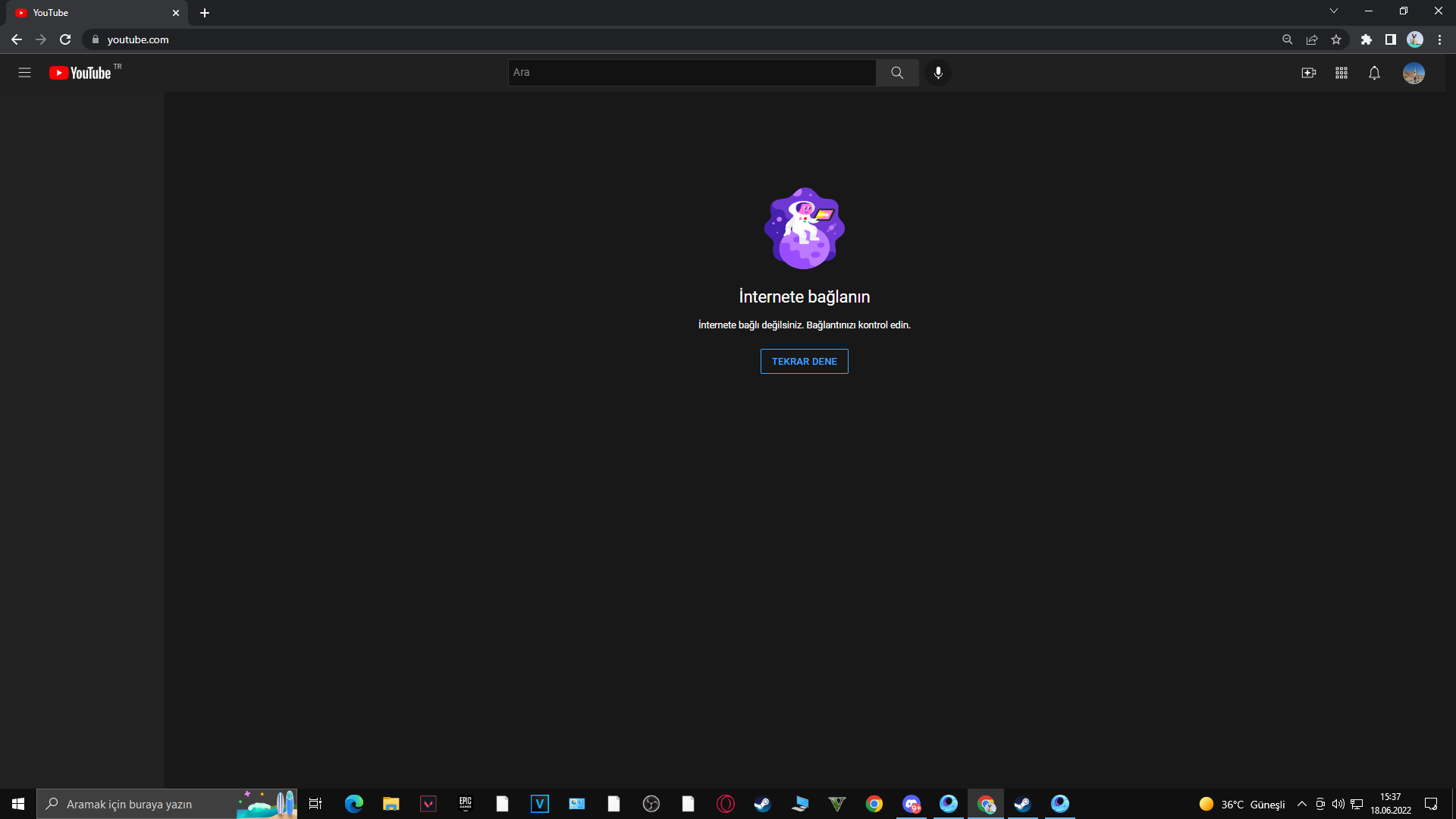

Bağlantı var bu defa 5-10 dakikalık periyotlarda kopma oluyor.

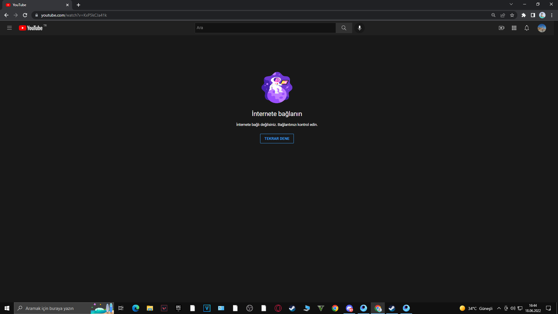

Bu destek kaydı umarım sondur demiştim ancak kabus tekrarlanıyor.
Yeni destek numaramızı merak ediyorsanız 🥶:
Destek Numarası: 53447641
Destek Konusu: Sık Sık Kopma Yaşıyorum

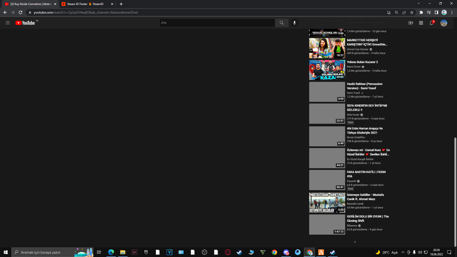

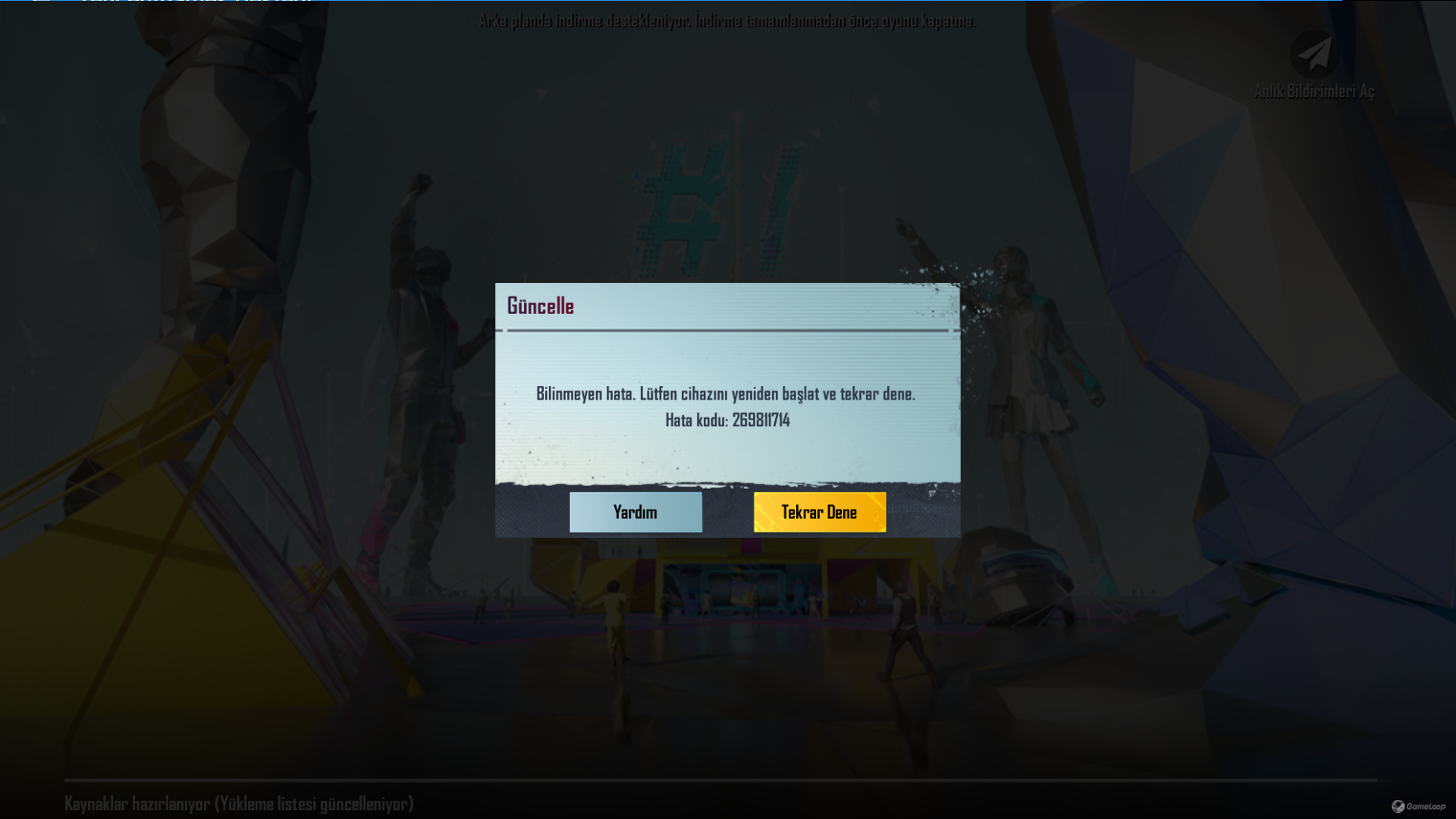

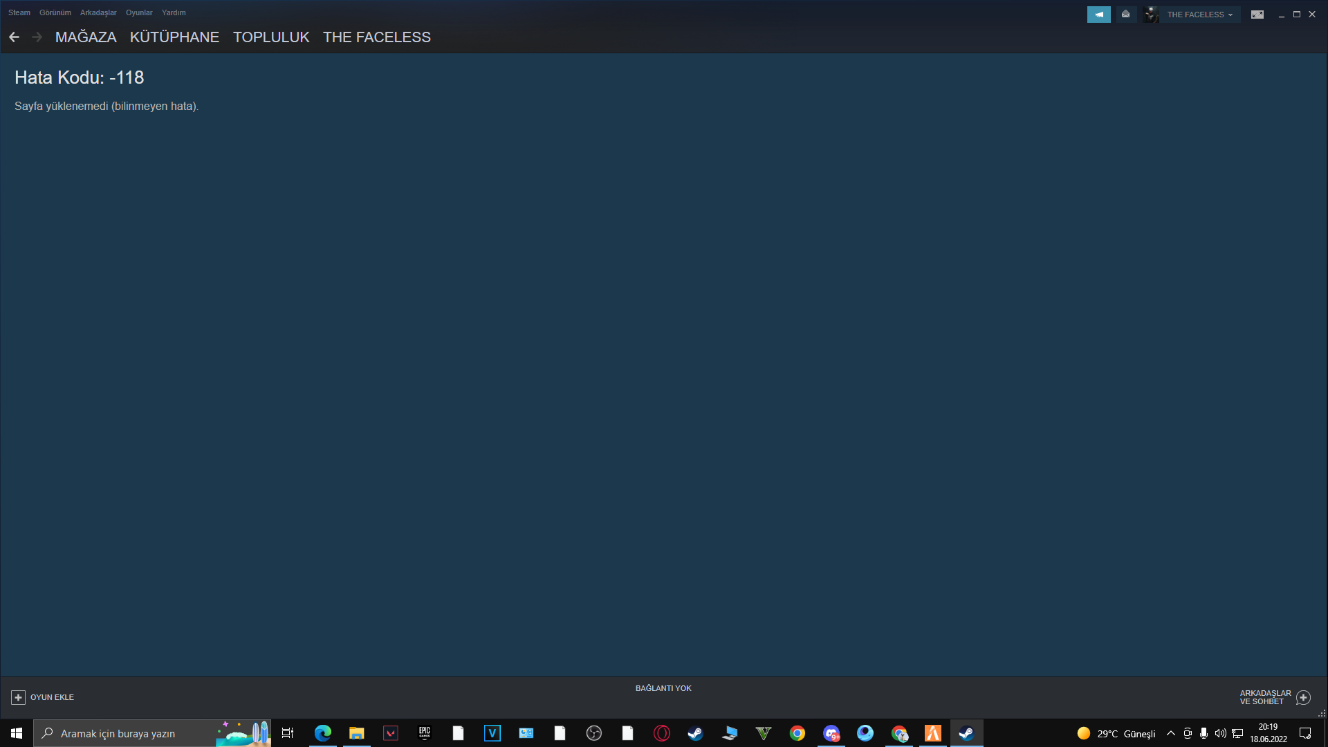

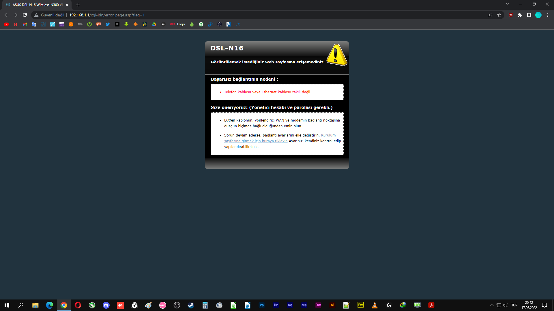

18.06 tarihinde:
09.47, 11.29, 15.37, 16.44, 17,10, 19.46, 20.19, 20.38, 20.43 zaman dilimlerinde kopmalar yaşandı.
17.06-2042.png 18.06-09.47.png 18.06-11.29.png 18.06-20.43.png 18.06-15.37.png 18.06-17.10.png 18.06-1644.png 18.06-1946.png 18.06-2019.png 18.06-2038.png
Evdekilere haber verdim, gün içerisinde denk geldiğiniz kopmaların zamanlarını not edin diye, bir süre sonra bu durumdan sıkılmışlar. Dediklerine göre daha not etmedikleri birçok kopma olmuş.
18.06 tarihinde:
Eki Görüntüle 1424290
Eki Görüntüle 1424280Eki Görüntüle 1424281Eki Görüntüle 1424282Eki Görüntüle 1424283Eki Görüntüle 1424284Eki Görüntüle 1424285Eki Görüntüle 1424286Eki Görüntüle 1424287Eki Görüntüle 1424288Eki Görüntüle 1424289
