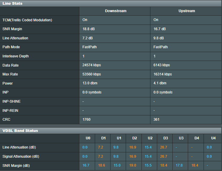

Aylar öncesine kadar sorunsuz +50 mbps download, +7 mbps uploadım vardı. Hızımı önce 35 mbps, ardından 26 mbps sabitlediler ancak olumlu bir değişiklik olmadı.
Modem sürümüm: 1.1.2.3_960
Hat değerlerim:
Hat değerlerim:
Eki Görüntüle 1425228
Hat değerleriniz çok da kötü değil aslında. SNR değerleri de güzel. Kaç günde kaç CRC hatası alıyor? Modem sürümünü 790 ya da 740 mıydı neydi ona düşürebilir misiniz?

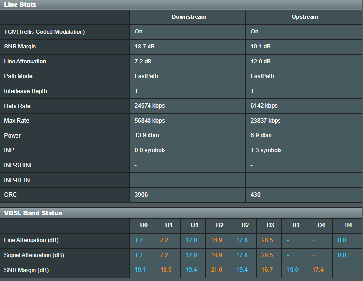

Daha önce farklı sürümlere geçtim ancak sorun devam etti. Kaç defa CRC hatası aldığını nasıl öğrenebilirim? Modemi kapatmadım değerler şu şekilde:
Eki Görüntüle 1425412
CRC hatası yazan yere bakın, bu hataları ne zamanda alıyor? 1-2 günde alıyorsa sıkıntı yok.
Modemi hangi sürümlerde denediniz? Sürümde ısrar etmemin sebebi Asus'un modemlerinde bazı sürümler hatalı çalışıyor. Hattınızda kopma yaşatacak bir durum yok.
Farklı sürümler denedim, modem yanlış hatırlamıyorsam 1.1.2.3_790 sürümüyle gelmişti daha sonra 1.1.2.3_858 sürümüne geçtim. Geçtiğimiz aylarda kopmalar olunca da en son sürüme geçtim. Eski sürümlere de dönüş yaptım kopmaların olduğu sıralarda ancak kesin sonuca ulaştırmadı beni. Hatta bir ara sürüm güncelledikten sonra 10 gün kadar sorunsuz kullanmıştım ve sorunun modem sürümünden olduğunu düşünmüştüm ancak tekrar sorun yaşandı. Gelen ekipler en son port kaynaklı olduğunu belirtti ve bana ekiplere en uygun porta geçirmelerini sağlayacağım deyip rapor yazdı. Ardından port değişikliği yapıldı. Port değiştirildikten sonra sanırım yapılabilecek daha üst bir durum yoktur. Kablolarımı tamamen yeniledim, artık son olarak yeni bir modem alacağım, umarım sorun modemdendir. İki güne yakındır yine kopma yaşamıyorum.
