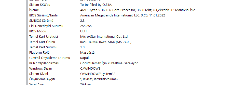

Sorunun ne olduğunu anlamadım. Sistem UEFI mi legacy mi?

Birde bu videoyu buldum. Burada rufusta gpt yazarken bende farklı sorun teşkil eder mi?
Bende bu şekilde şuanda.
Videoda ise
